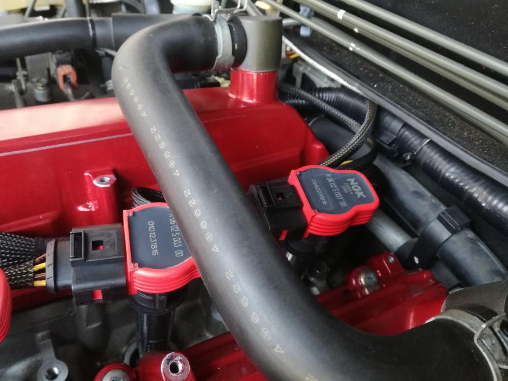

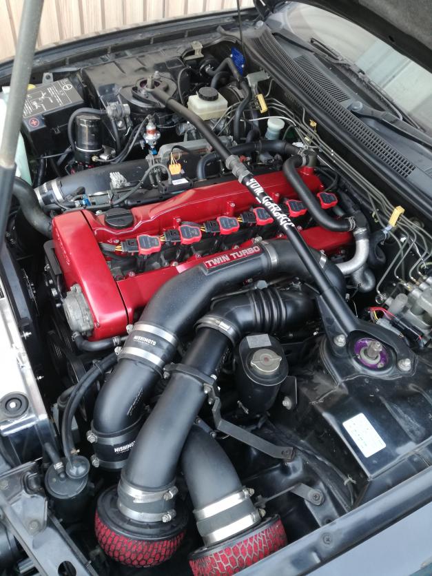

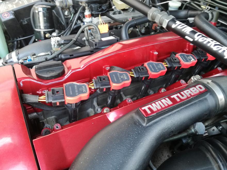

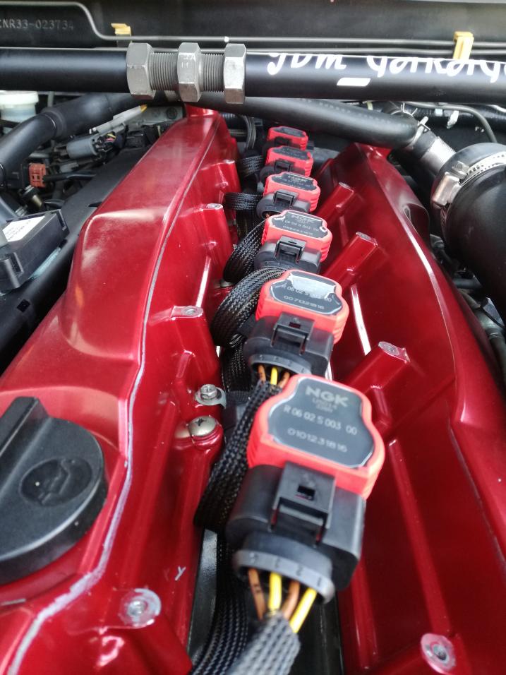

Gestern nochmal probiert...Cover passt bei den großen R8 Spulen nicht mehr, mit kleineren TFSI Spulen aber schon... Auch diese wären bei unseren Leistungsregionen aber mehr als ausreichend.. ;)
Die Spulen sitzen stramm, Ich würde mir keine Gadanken machen das sie sich selbständig machen..wer aber lust dazu hat kann ja noch einen Halter anfertigen...Ich werde es diese Saison mal testen..wenn etwas probleme macht..gibt´s einen Halter.. :)
MFG Mike
Zitat von Konrad Beitrag anzeigenSchick schick. Passt da beim GTR noch die Abdeckung drüber ? Sieht fast so aus. Wie fest sitzen die Spulen denn so "offen" ?
Ich hatte schon den Gedanken noch weitere zu produzieren, da ein bekannter von mir auch einen haben will...
MFG Mike

Könnte mir vorstellen erst mal die Kürzeren zu nehmen, damit der Deckel drauf passt. Habe keine Lust bloß wegen anderen Zündspulen Diskussionen führen zu müssen.
Mike, Teilenummer für die kurzen Spulen oben die richtige, kannst du die bestätigen?
Die kürzeren Spulen, die auch unter das Cover passen sind die BOSCH 0 986 221 023.
MFG Mike
Zitat von Konrad Beitrag anzeigenKönnte mir vorstellen erst mal die Kürzeren zu nehmen, damit der Deckel drauf passt. Habe keine Lust bloß wegen anderen Zündspulen Diskussionen führen zu müssen.
Aber ACHTUNG an ALLE die einen Kabelbaum von mir bekommen...!!
Wer meinen Kabelstrang ( gebaut für R8 Spulen ) in Kombination mit den kurzen Spulen fährt ( z.B die genannten BOSCH ), der sollte sich bei mir per PN melden... das Pinning am Zündspulenstecker ist nicht gleich der R8 Spulen..!!!
MFG MikeZuletzt geändert von Mike_Vspec_33; 29.03.2017, 11:08.
Wenn deine Spulen daselbe Pinning haben als die langen R8 ist alles OK..
Hab nur grad in den FSI, TSI ( kurze Spulen ) Schaltplänen von VW gewühlt und da ist eben das Pinning anders..!
