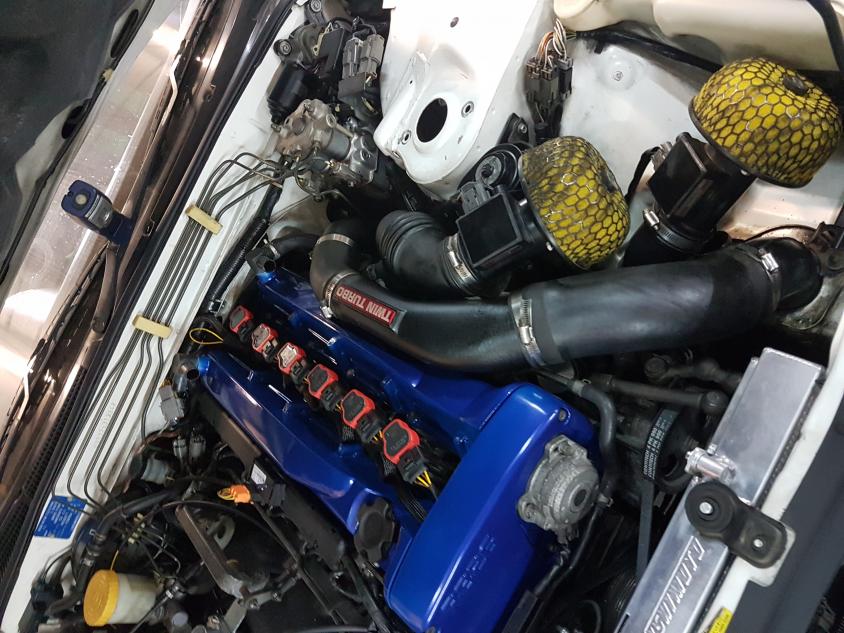

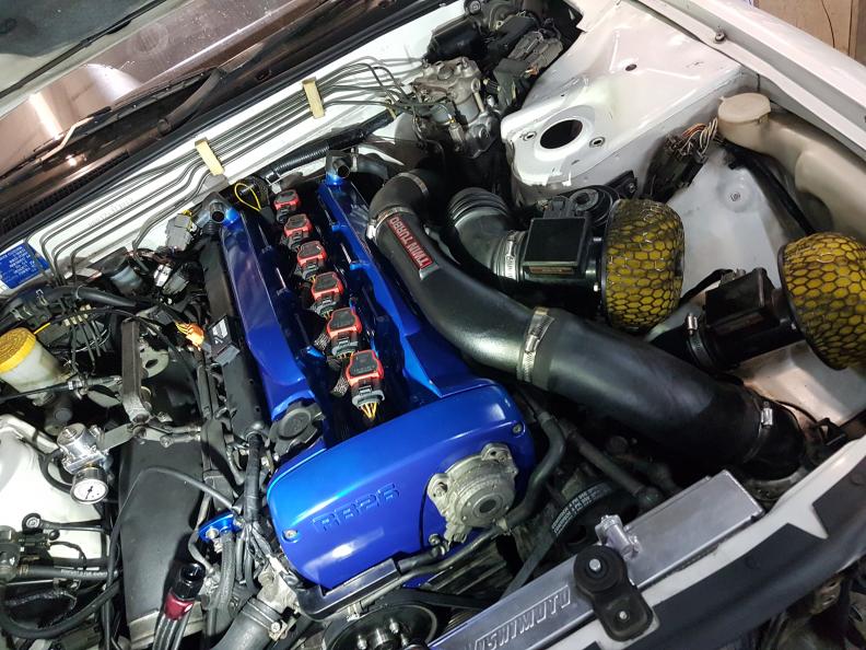

                        • Grüß euch..
                          Vorige Woche den Kabelbaum mit den Spulen verbaut..
                          Echt Top.. bin sehr zufrieden..
                          Gruß LukiKlicke auf die Grafik für eine vergrößerte Ansicht
