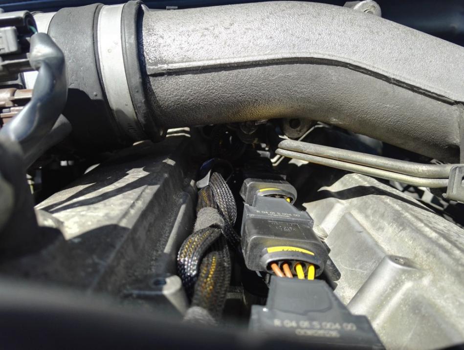

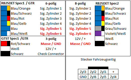

                    • So, Zündspulen sind drin. Beim Spec2 ist ja der separate Zündverstärker entfallen. Dementsprechend hat Spec2 nur einen Stecker, Spec1+GTR laut Mikes Anleitung zwei.
                      Die Unterschiede habe ich im folgenden Diagramm rot markiert. Und da sich Farben im Kabelbaum gerne mal von Jahr zu Jahr ändern habe ich noch die Steckerbelegung für RB25DET Spec2 druntergepackt.
Größe: 9,9 KB
                      Die zweite Masseleitung "XS/8" (Bezeichnung gemäß Mikes Anleitung) ist übrigens bei mir nicht belegt, wie er auch in seiner Info in der beiligenden Anleitung schreibt.
                      Es hat sich als gut heraus gestellt, dass ich auf die kurzen Spulen gegangen bin. Ich bin nicht sicher, ob die langen R8-Spulen beim RB25DET mit der originalen Ansaugbrücke passen. Ist doch schon was eng:
Größe: 96,1 KB
                      Die Kurzen kann man auf jeden Fall auch einsetzen ohne irgendwas demontieren zu müssen. Wird mit den R8 nicht möglich sein. Deckel wird mit den Kurzen passen, so wie das aussieht.
                      Hier der Vollständigkeit halber nochmal das geänderte Pinout für die kurzen Zündspulen, damit alles zusammen in einem Beitrag ist.
Größe: 79,6 KB

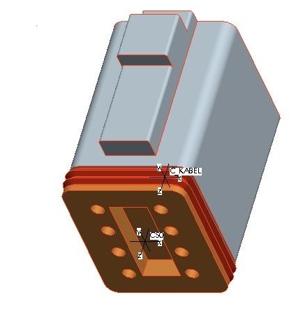

                        Die grauen Stecker von mir sind nahe zu unverwüstlich und werden von mir im Bergbau eingesetzt, hier hatte Ich noch nie beschädigungen...diese können 1000x gesteckt und gelöst werden..
                        * Verarbeitungshinweis: Die Kontakte werden auf die Litzen gecrimpt oder gelötet, anschließend werden die Kontakte durch das Orange Dichtkissen von hinten durch den Stecker geschoben bis es ´´klick´´ macht...Erst danach wird die seperate Orange Verriegelung Kontaktseitig in den Stecker gedrückt..
