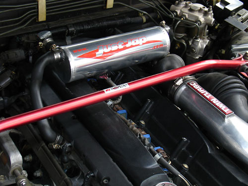

Ich habe auch mal einen eigenbau gestartet, aber nicht das beste!
Und zwar musste eine Monster Energie dose dafür ihr Leben geben :-P
Oben habe ich ein loch rein geschniten 20mm
Die dose mit stahlwolle gefühlt von oben bis 3/4 vorm Boden
Denn schlauch in die dose bis kurz vor denn Boden so Ca. 3-4 cm entfernt
Eingebaut und eine teststrecke von insgesamt 5000 km gut überstanden
Resultat davon war dass das Öl gefiltert wurde und halt das Öl sich unten in der dose sammelt;-)
Frage wie gut ist so was und was wäre daran noch besser zu machen ??
