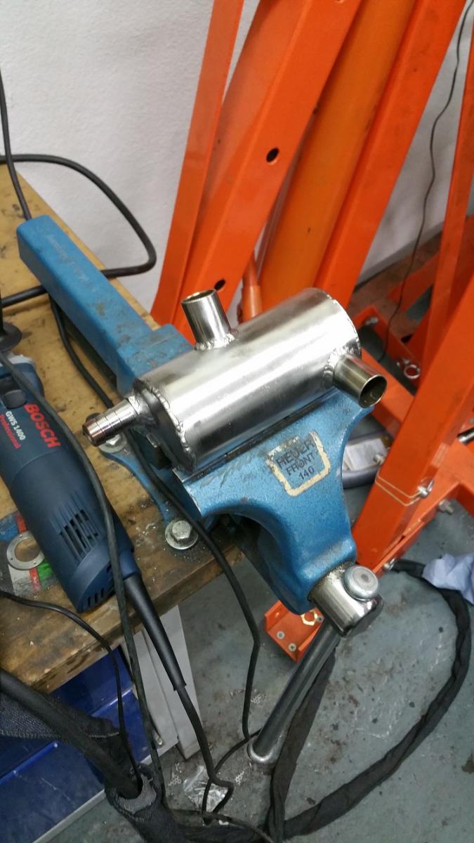

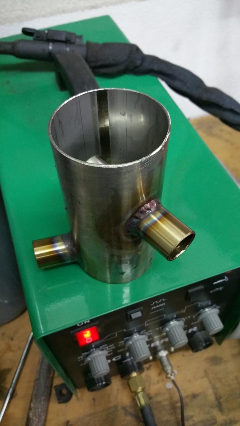

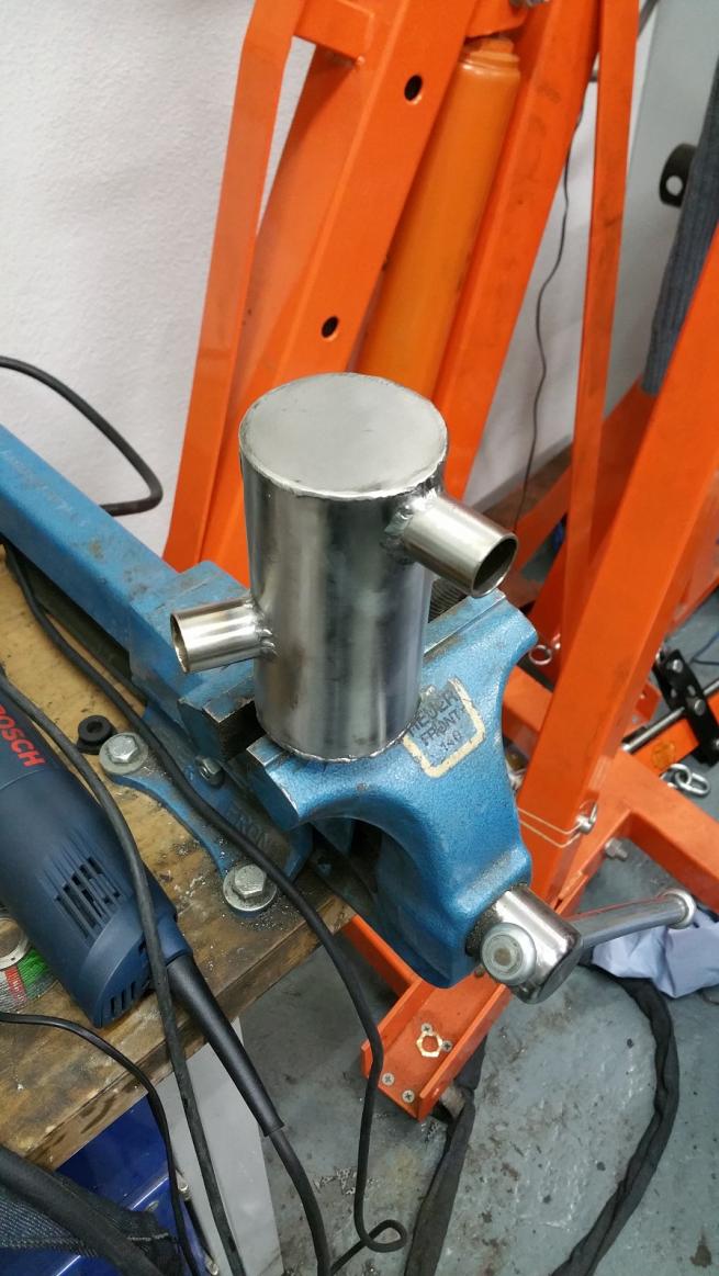

                                Hier mal mein erster schnell zusammengekloppter Versuch ohne viel Zeit und Ruhe :-)
                                Edelstahlrohr mit Zugang und Abgang sowie Rücklaufleitung.
                                Zugang und Abgang in das Rohr eingeschoben bis kurz vor die Wandung;
                                3 lagen Lochblech als "Filter" und fertig
                                Nicht spektakulär aber wird funktionieren. Muss natürlich noch ein Halter machen das der Separator auch richtig sitzt.
