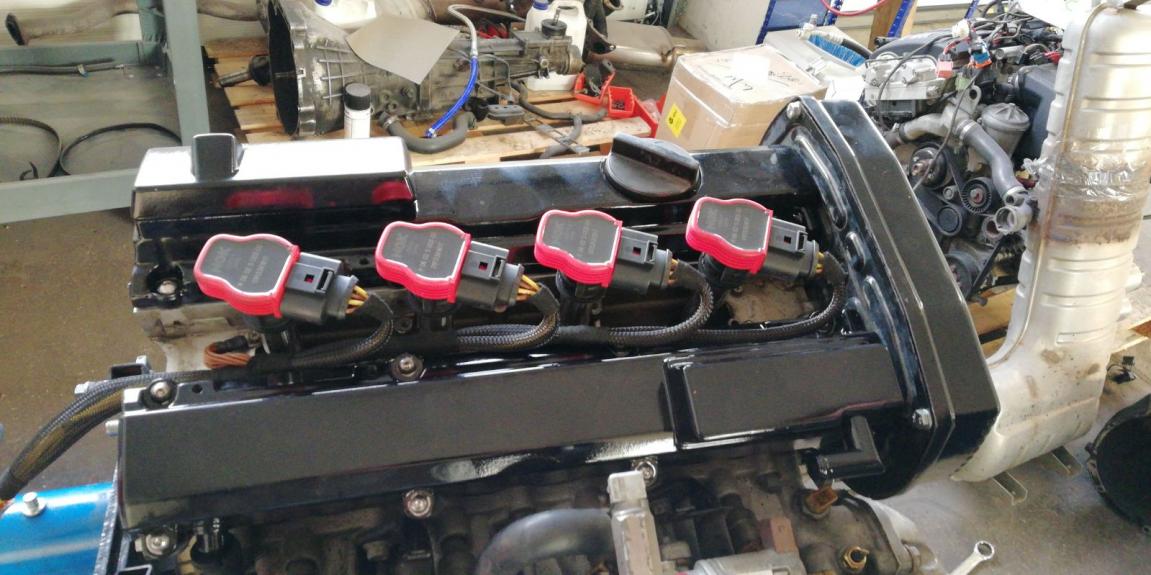

              • So sehen die kürzeren TFSI Spulen aus. Ich hab keine Abdeckung zur Hand, aber die dürfte sogar draufgehn ohne Aerodynamik Löcher bohren zu müssen ;)
                • So sieht es mit den TSI Spulen aus. Die Abdeckung passt noch drüber.
                  • Guten Morgen Zusammen.. :)
                    ..testen jetzt auch auf 4 Zyl.
                    Erster Prototyp am CA18 Motor eines Freundes.. :)
