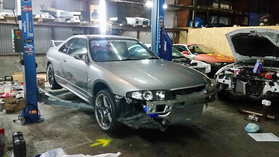

Danke für das Feedback.. morgen werde ich die selfmade Ladeluftverrohrung montieren und damit beginnen die Front wieder anzuschrauben.

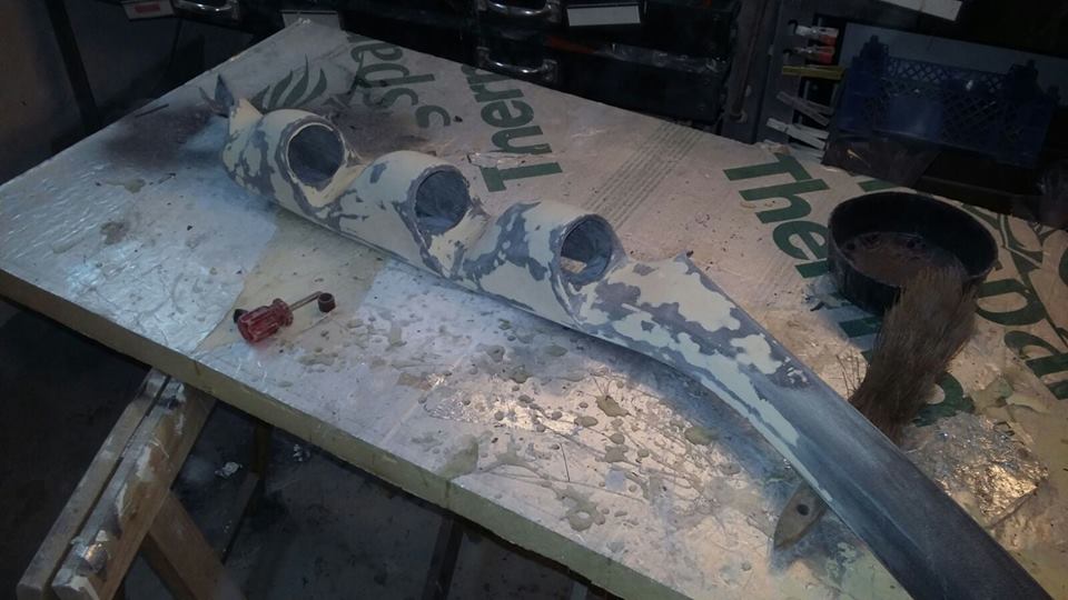

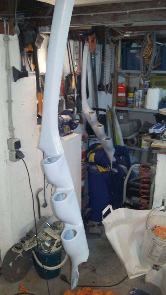

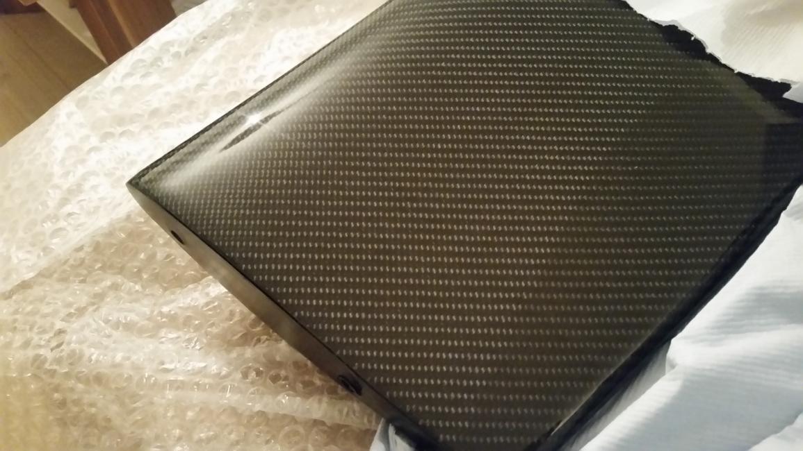

Heute erhielt ich auch weitere Fotos von meinem GFK Spzialisten..
Da ich weit und breit keine passgenauen Zusatzinstrumentenhalter mit Platz für 3 Instrumente in der A-Säule fand wurde auch hier eine Spezialanfertigung gemacht.
Weil er so groß ist das er gegen die Unterkante der Scheinwerfer stößt und unten an der Stoßstange wegen seiner Dicke zuviel weggenommen werden müsste also wird er nun tiefer gesetzt und deutlich angeschrägt so ergibt sich auch noch ein wenig mehr Anpressdruck an der Front.sigpic

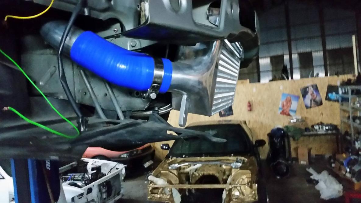

Die neue Position für den Ladeluftkühler ist gefunden jetzt geht es ans Halter bauen.

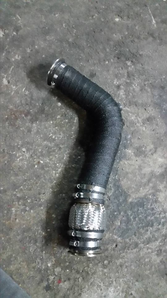

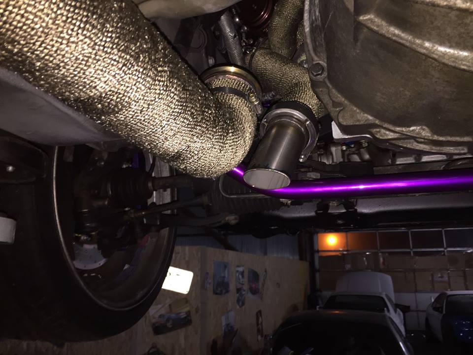

Der obere und untere Teil der Downpipe sowie der obere Teil der Screamerpipe sind nun auch mit Hitzeband eingewickelt.

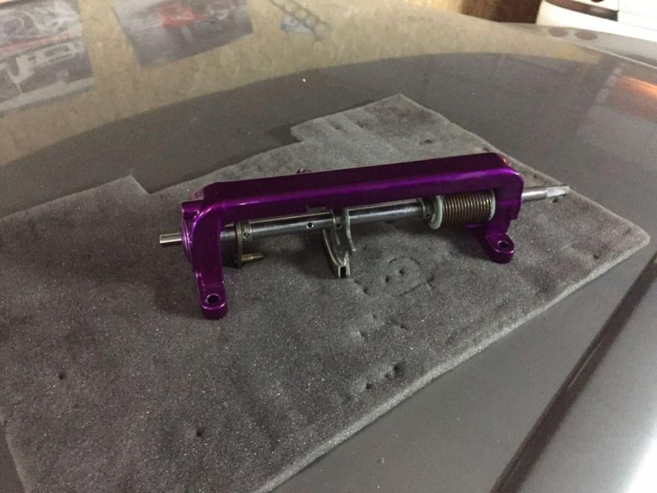

Sehr aufwendig aber wie ich finde sehr lohnenswert.. zerlegt, gepulvert und poliert - jetzt wieder zusammenfummeln.

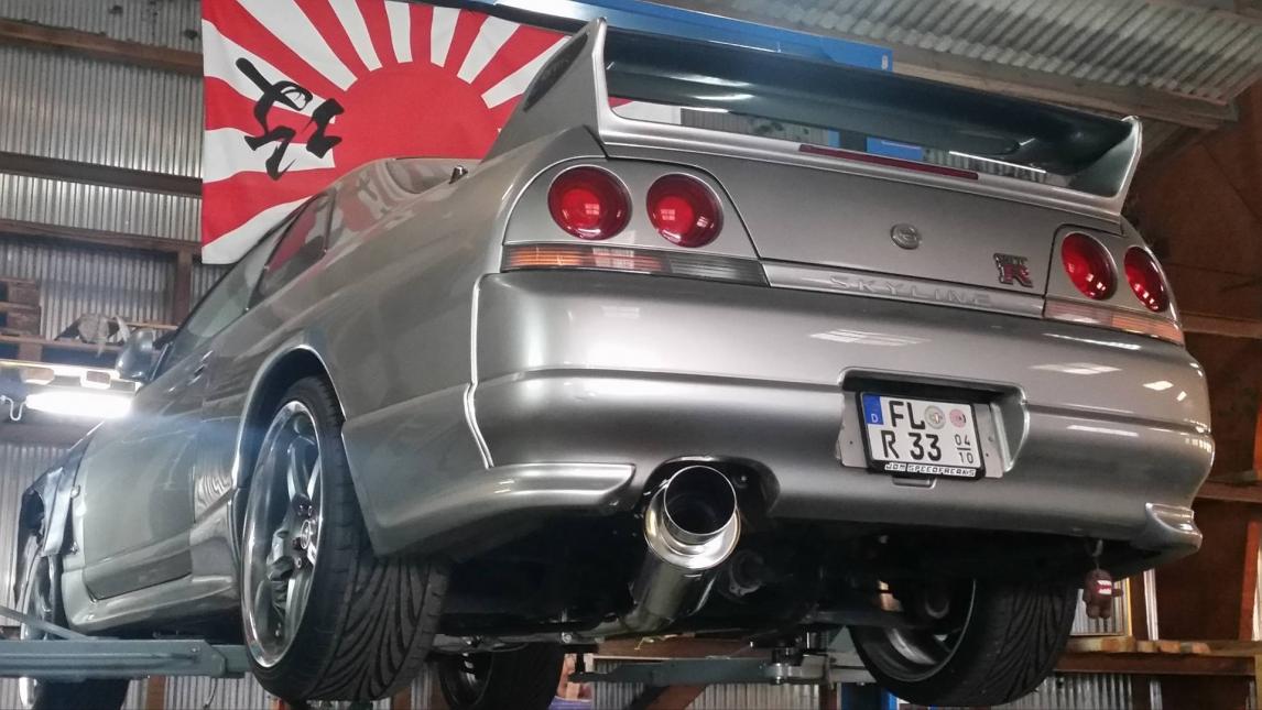

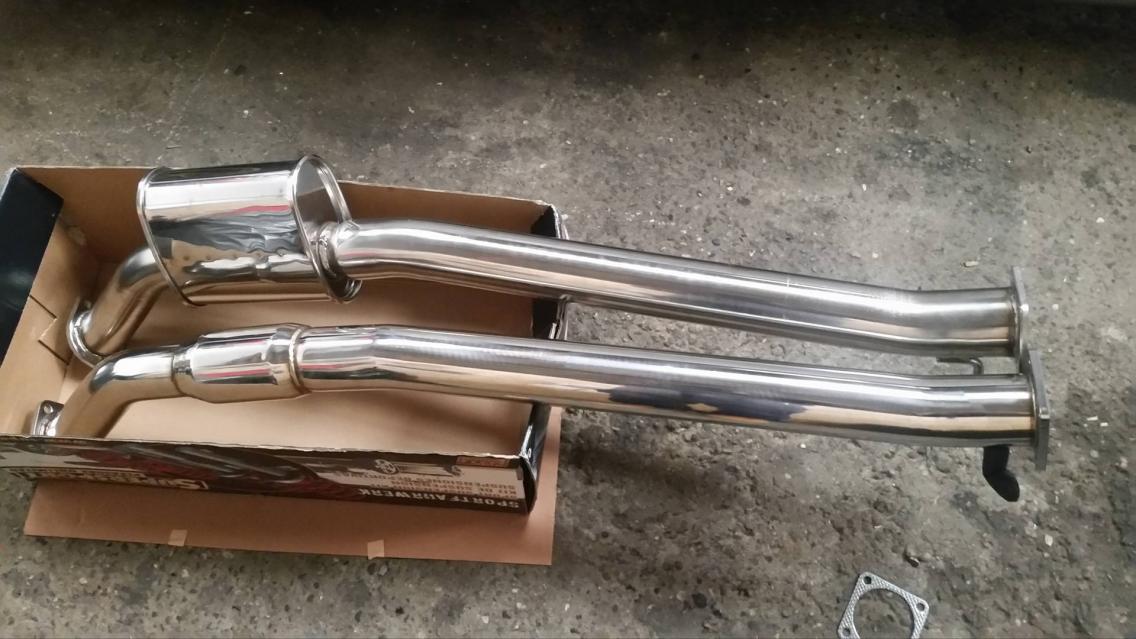

Nach langem hin und her habe ich mich nun doch gegen die Tomei Ti Expreme Catback entschieden...
künftig sorgt eine HKS Hi Power Silent für ordentlich Dezibel auf dem Trommelfell.
Wie soll eine HKS Hi Power Silent laut werden.. da steht doch Silent?
Ganz einfach.. man kauft zusätlich noch eine Toyosport Catback aus eBay.co.uk und verwendet von dieser den wesentlich kleineren MSD, die Rohrführung sowie die Durchmesser und Positionen und Formen der Flansche sind zu der von HKS identisch.
(Die komplette Toyosportanlage passt nicht wie angegeben an GTST und GTR da diese mit dem ESD beim GTR an der Verstrebung anliegt!)
Traurig aber wahr, die Toyosport Catback ist nicht nur deulich billiger sondern an sich auch deutlich besser verarbeitet als die von HKS, insbesondere die Schweißnähte sind qualitativ um Welten hochwertiger...
Also als Tipp an alle GTST Fahrer die noch was lautes mit top Preisleistung suchen.. ebay.co.uk - Noname/Toyosport
Hab bei mit zurzeit die Downpipe nicht am Turbo dran deswegen hängt es ein wenig runter aber ansonsten sitzt die Anlage mit dem Toyosport MSD sehr gut. Das Problem mit dem HKS MSD was du meinst haben wir auch schon öfters gehabt da hilft dann nur abflexen und umschweißen.Zitat von andreasgtr Beitrag anzeigenHängt die dann Mittschiffs nicht so tief runter, wie die HKS? Da ist bei mir der Mittelschalldämpfer extrem tief, hab ich auch mit anderen Gummis nicht anders hinbekommen. Evtl. ist ja so ein Toyosports da die Abhilfe.sigpic
Ja hat einen Sinn... dadurch das das Bypassrohr, in diesem Fall die Screamerpipe nicht auf ein unter Druck stehendes Rohr geführt wird (Downpipe) ist eine gleichmäßigere Ladedruckregelung möglich. Durch eine Screamerpipe können Abgase schneller entweichen und somit sind kleine Overboostpeaks vermeidbar.Zitat von immick Beitrag anzeigenIch bin im turbobereich noch etwas neu daher meine Frage, hat so eine screamerpipe eigentlich einen richtigen nutzen?
Krach machen sagt ja der Name aber sonst?
In meinem Fall soll es allerdings hauptsächlich für ordentlich Krach sorgen. Ich weis das ist nicht jedermanns Sache aber bei uns in Flensburg haben das mehrere.. ebenso wie Launch Control und Flat Shift das gehört halt dazu finde ich.Zuletzt geändert von Alex21; 11.01.2017, 21:51.sigpic
Das ist die selbe Diskussion wie bei Decat und Sportkat ;-)
Screamerpipe macht vielleicht auf der 1/4 Meile mit 1xxxPS einen technischen Sinn.
Für alle anderen Anwendungsbereiche und vor allem im Straßenverkehr gibt es keinen technischen Hintergrund der die Screamerpipe wirklich rechtfertig.
