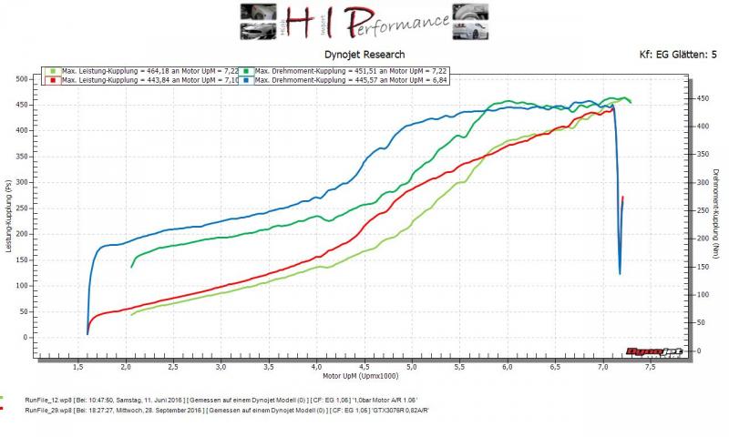

    • Hier das Diagramm 0.82 vs 1.06 1bar Ladedruck

      • Zitat von Gerrit Beitrag anzeigen
        Ich denke um nen GTX vernünftig auszuspielen wäre das 1.06er Abgasgehäuse sicherlich besser. Zumal der RB26 das ja auch Drehzahlmässig gut schafft.
        Bedingt durch die Kombination aus Tomei Nockenwellen welche mehr Lift haben und den originalen Ventilfedern will ich ihn lieber nicht zu hoch drehen müssen.
        • Gut ob man das jetzt vom GTX30 auf den GTX35 so einfach ummünzen kann, weiss ich nicht. Muss ja auch ein gewisses Verhältnis von Frischluft zu Abgasseite vorhanden sein. Zumal 1 Bar und bis 7000 U/min ist ja nichts was man in nem GTR real fährt.Das ist eher Notlauf.
          Interessant wäre die Gegenüberstellung bei 2bar und 8200 U/Min und EGT Werten. Bei darauf optimierter Zündung, also nicht einfach umstecken und testen.
          Fahren tut sich die kleine Seite natürlich angenehmer, darauf wollt ich auch nicht hinaus.
            Also ich denke du schreibst ein bisschen an der Realität vorbei☺
            Die meisten fahren sicherlich keine 2 bar und 1000+PS sondern eher um 1 bar und villeicht 500 - 600PS im Straßenbetrieb... von daher denke ich mal ist die Leistungsentfaltung bei 1 bar sicherlich für viele interessanter.
            Ist nicht böse gemeint aber kann mir kaum vorstellen das es hier viel interessiert wie die Sache bei 2 bar aussieht.
            Aber ich gebe dir Recht damit das der Vergleich zwischen GTX30 und GTX35 natürlich nicht ganz passt wenn es nur um das A/R Verhältnis abgasseitig geht. Jedoch sieht es so aus als wäre der Prüfstandlauf von Marc 2 mal mit GTX30 gemacht worden also einmal mit 1.06 und einmal mit 0.82 und das kann man sicher als Guten Vergleich sehen.
            Zuletzt geändert von Alex21; 06.02.2017, 14:31.
            • Es ging um den Ladedruckaufbau. Das ist ein und das gleiche Auto nur das Abgasgehäuse getauscht.
              Und wenn man sich NM und Leistung anschaut ist das schon ein großer Unterschied.
              • Naja, aber eigentlich ist es ja grade das schöne das man die GTXe mit höherem Druck befeuern kann. Also das wäre mein Argument für den Lader. Für 1 Bar kauf ich keinen GTX. Ob ich an der Realität vorbei schreibe kann ich nicht sagen, kanns dir nur aus meiner Sicht sagen und da kommen halt mal 2 Bar auf die Kiste.
                Gut, hier trennen sich dann die Geschmäcker. Ich hab da auch nicht soviel Ahnung was die Vergleiche angeht wie die professionellen Tuner hier. Habe selten auf einem Setup nur die Lader getauscht. Kenne sowohl Gleitgelagerte die einen richtig überraschen vom Druckaufbau und kenne auch hochgelobte GTX, Billet und schlag mich tot, die einfach enttäuschen.
                Da sollte jeder seine eigenen Erfahrungen mit machen, hat auch jeder ne andere Vorstellung von gutem Ansprechen.
                Will die hier nicht weiter deinen Thread vollabern. Wird schon alles gut werden ;-)

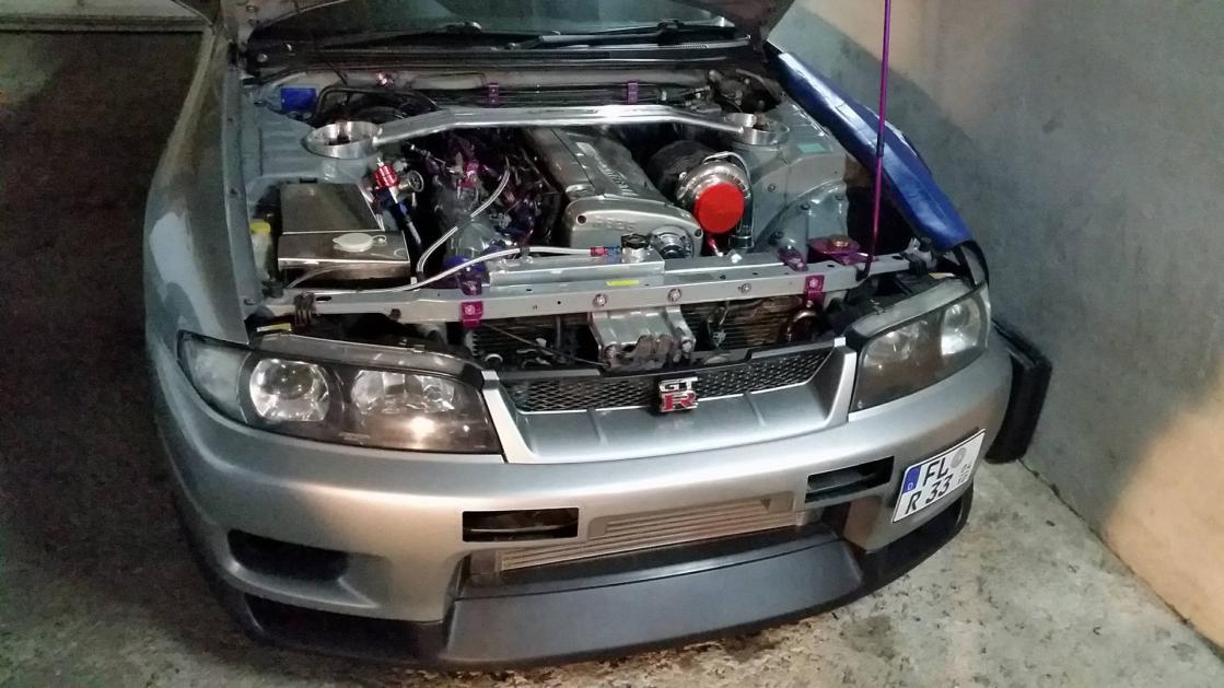

                        Der Lader ist nun auch schon fest montiert und kommende Woche geht es an die Elektrik..
