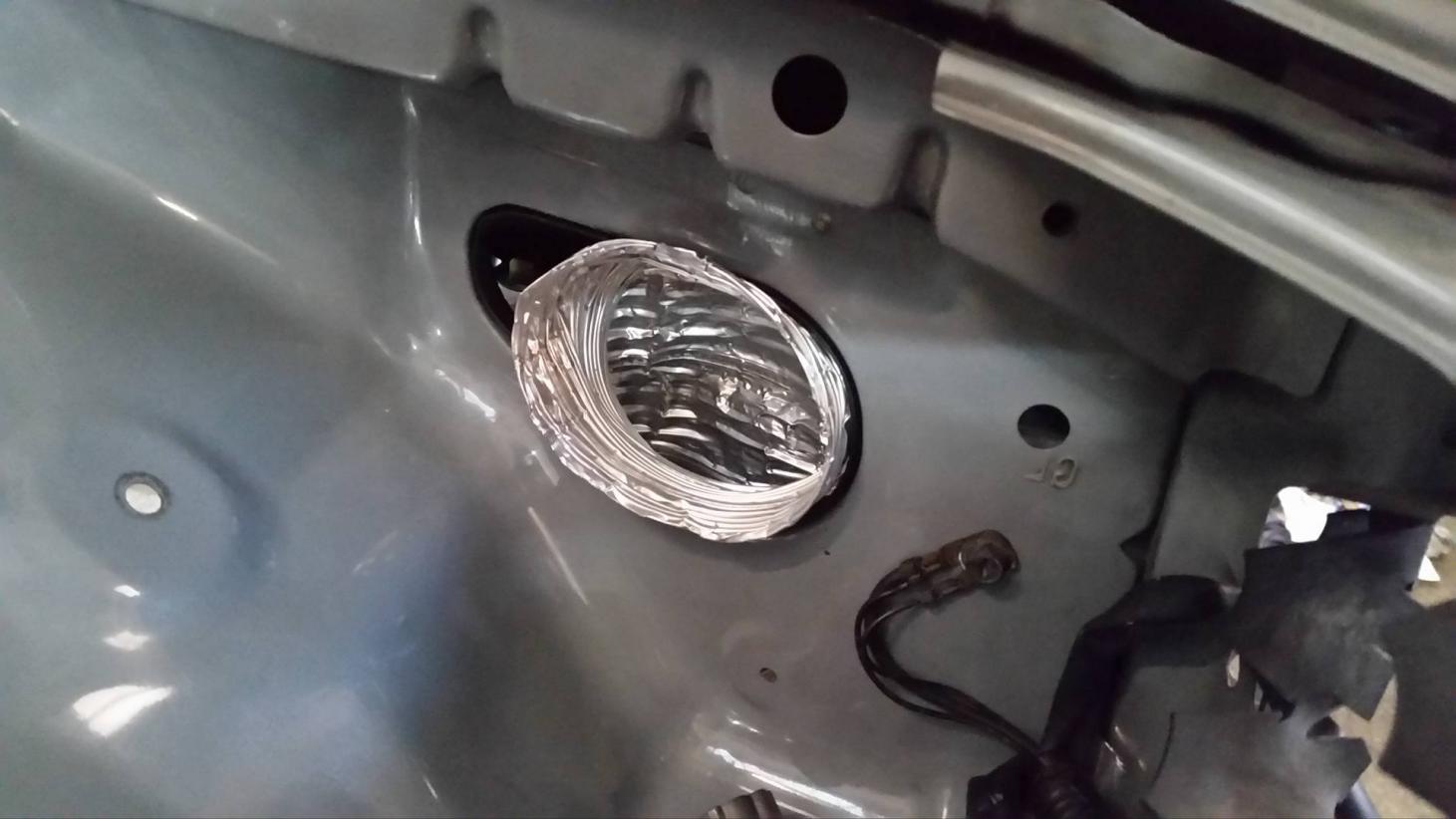

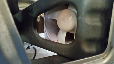

              Das das Gebläse quasi null Sinn macht wenn der Lader auf Volllast arbeitet ist mir durchaus klar, es geht mir eher darum schon im Stand kühlere Luft in den Motorraum zu fördern, z.b. kurz vorm Start bei der 1/4 Meile und ihm eventuell im untersten Drehzahlbereich ein wenig zu unterstützen.
              Wie gesagt es ist ein Test und das Gebläse mit Schlauch, Kabeln und Schalter liegt bei einer Investition von nichtmal 20€
              • #52
                Und nicht das hier was falsches von mir gedacht wird ich habe keineswegs vor das Gebläse direkt mit der Ansaugung zu verbinden, es geht nur darum Kühlere Luft in den Motorraum zu bekommen.

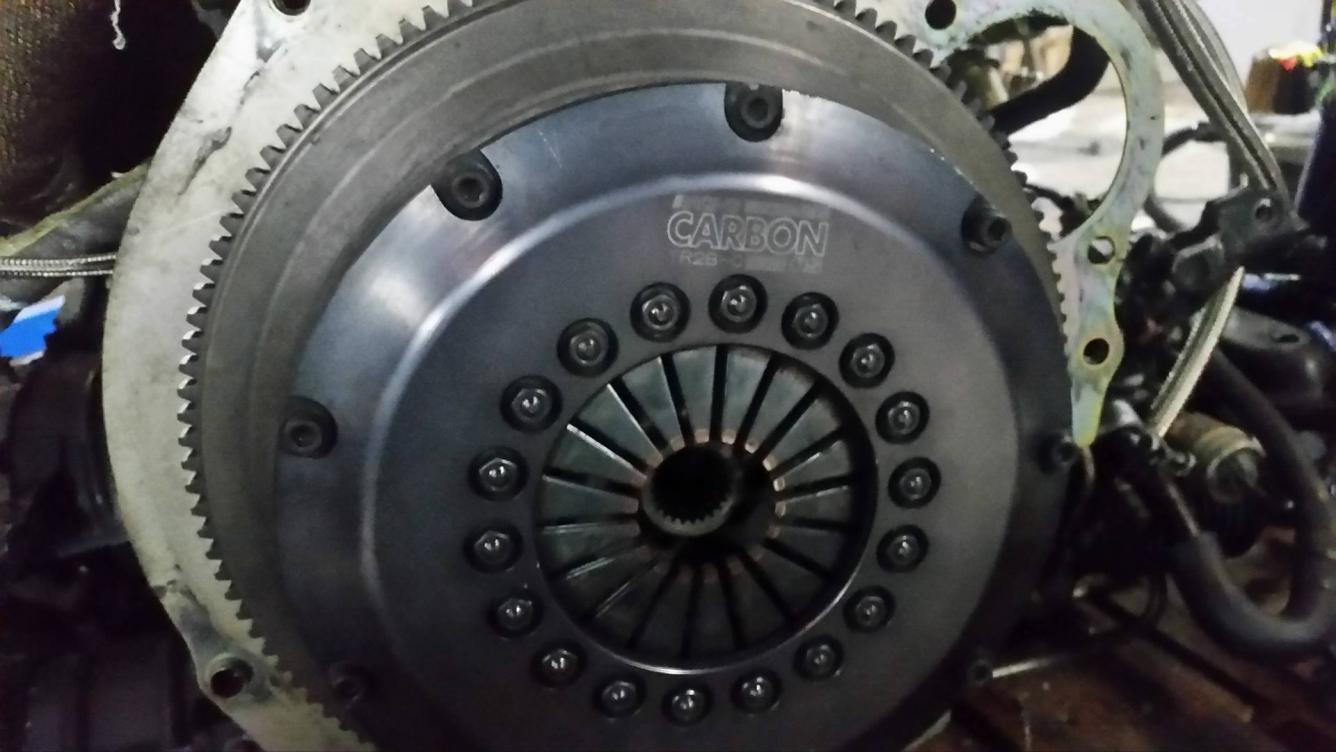

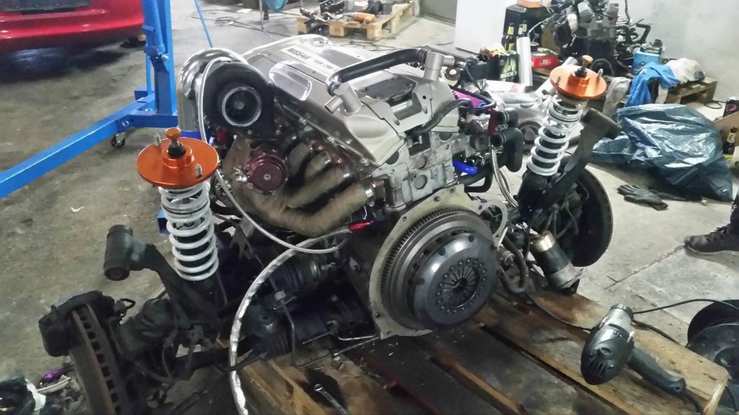

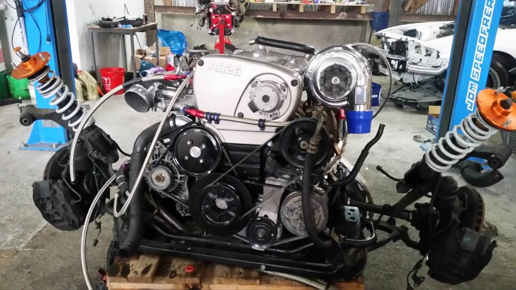

                  Motor sitzt auch schon wieder in der Ölwanne und die OS Giken 2 Scheiben Carbonkupplung ist ebenfalls montiert.
                  Morgen werde ich eben schnell noch den Push to Pull Converter in mein neues Getriebe setzen und dann mal schauen ob ich den Motor schräg an den Trägern vorbei gefädelt bekomme sonst muss der Turbo nochmal runter.

                          • #58
                            Das sieht wie soein Motorraumlüfter für Boote aus. Die schaffen schon gut was (5000-7000 l/min).
                            Für langsame Fahr auf jeden Fall nicht schlecht!
