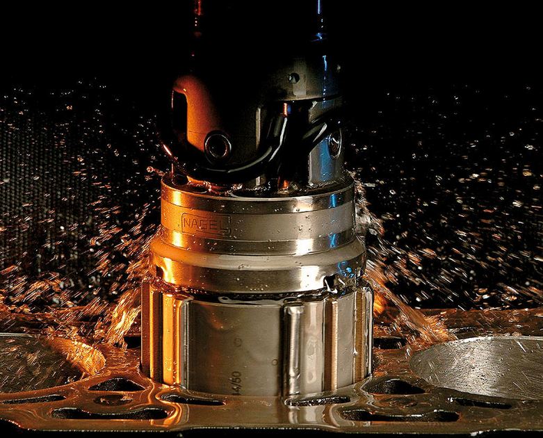

                • Hi
                  Bei Motor wo man eine lange Lebensdauer und Zuverlässigkeit wünscht, kommt meistens immer eine Honbrille und bestimmte Honverfahren zum Einsatz. Diese Motoren weißen eine höhere Passgenauigkeit zwischen Kolben und Zylinderwand auf. Natürlich müssen auch hochwertige Kolben verbaut werden. Dadurch wird der Ölverbrauch & der Blow By Effekt erheblich reduziert. Diese Motoren finden Einzug bei Industrie, LKW, Militär und Motorsport. Der Blow By Effekt wird gut bei den RB-Motoren deutlich, wenn das Öl über die Kurbelwellenentlüftung rausgedrückt wird. Ich kann Leute nicht verstehen die bei RB-Motoren ohne Honbrille arbeiten. Der Verzug beim RB26 N1 beträgt ca. 0,03mm. Das ist schon eine ganze Menge.
                  Einen Motor für meinen Aufsitzrasenmäher bekommst du vielleicht gebraucht für 200-300€.
                  Dann hast du aber immer noch einen 20 Jahre alten Motor.
                  Ich überhole lieber den Motor selber, dann weiß ich was ich habe.
                  Bei meinem Motor handelt es sich um einen Briggs & Stratton IC V-Twin mit 12,5PS.
                  Nach meiner Bearbeitung rechne ich ca. mit 14-15PS.
                  Der Motor ist in einem Snapper LT12 verbaut.

                  • Versteh ich richtig, eine Hohnbrille ist dazu da um zu Verhindern dass man beim Hohnen Verkantet ?

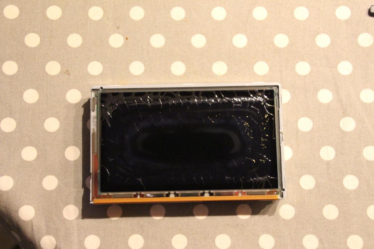

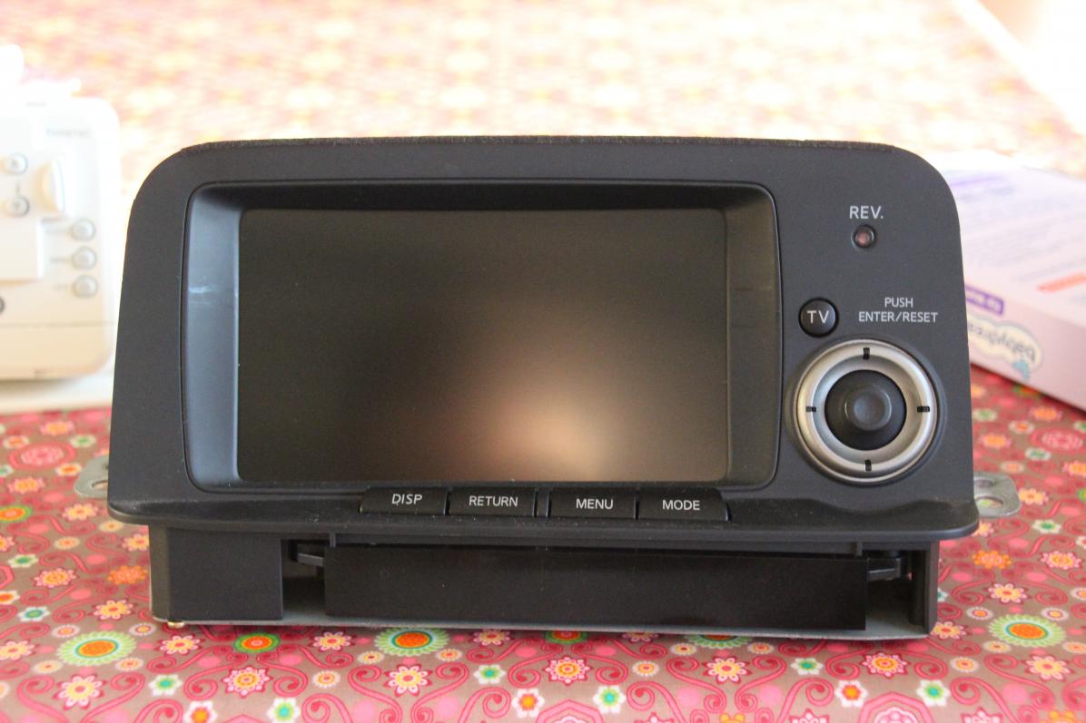

                          • Hallo
                            Schön das ich wieder einen R34 GTR Besitzer mit meiner Arbeit glücklich machen konnte.
                            Viel Spaß mit dem MFD.
                            Meik
