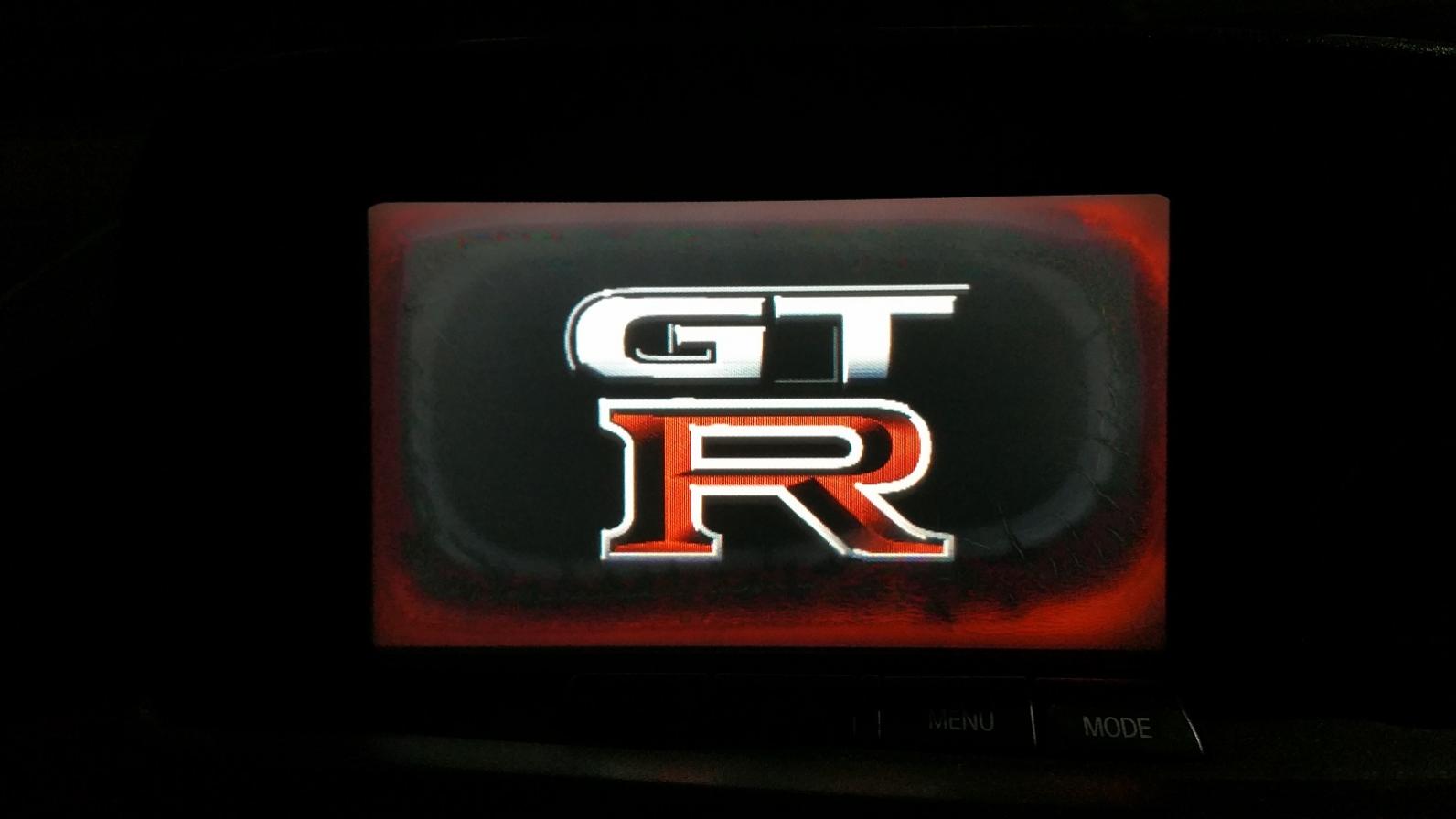

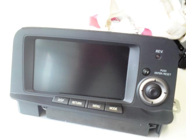

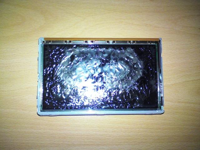

              • Hallo
                Ich hatte mal wieder ein Display zur Reperatur bei mir.
                Die Zersetzung war schon sehr stark.
                Das machte die Überarbeitung sehr aufwändig.
                Den Besitzer wünsche ich wieder viel Spaß damit.

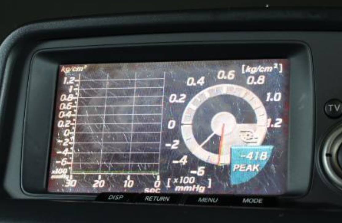

                  • Ui, das sah aber schon richtig übel aus... Wie hat denn da die Anzeige ausgeschaut? Gibt es davon auch ein Bild?
                    • Ja hier hab ich eins. Bei Tageslicht und Sonneneinstrahlung konnte man nicht mehr viel erkennen.

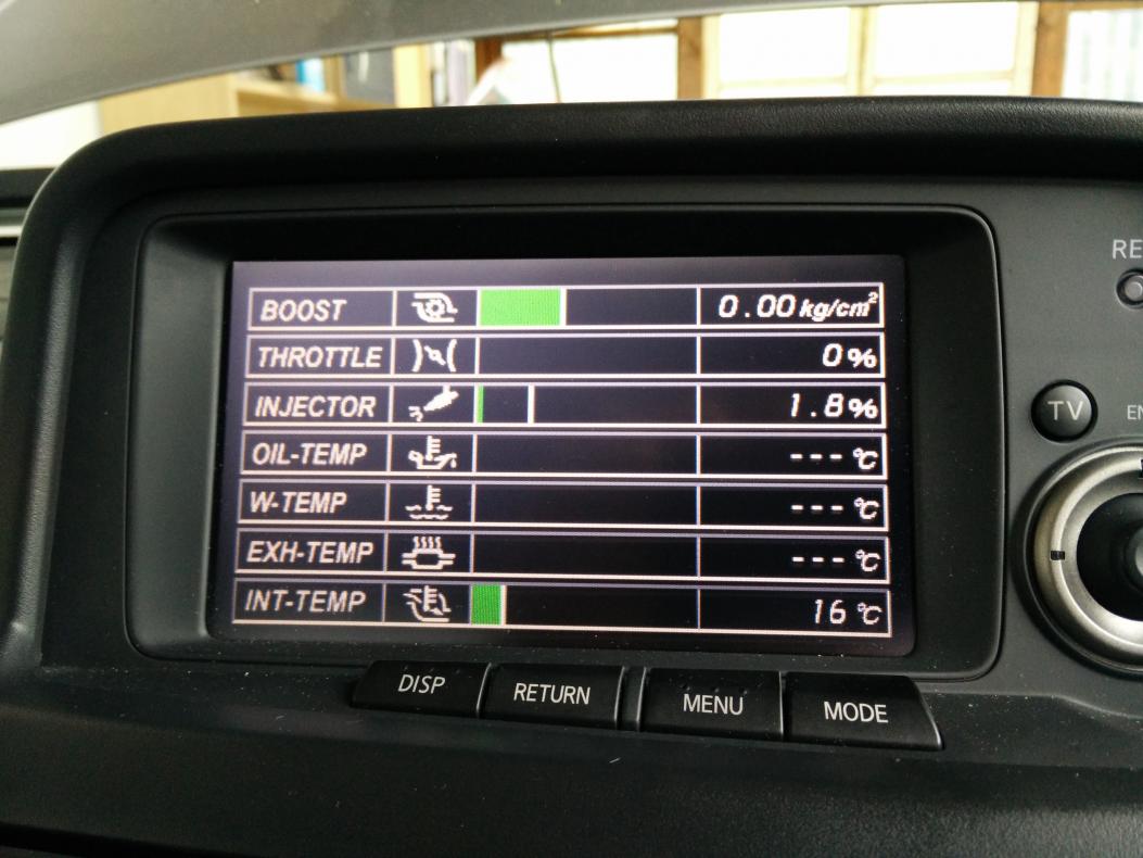

                      • Du kannst ja dann ein Bild mit dem überarbeiteten Display machen.
                        Meik
                        • Moin, hier mal meins; Ich denke das wird im Winter auch mal bei Dir landen :-)
                          Was nimmst dafür? Kannst mir ja mal eine PN schicken Danke
                          • Hier mal das gewünschte vorher/nachher Bild.
                            Man erkennt wieder alles klar
