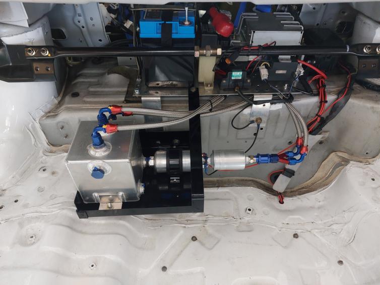

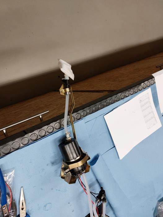

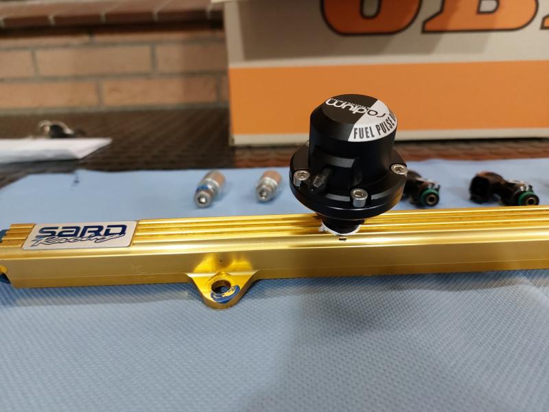

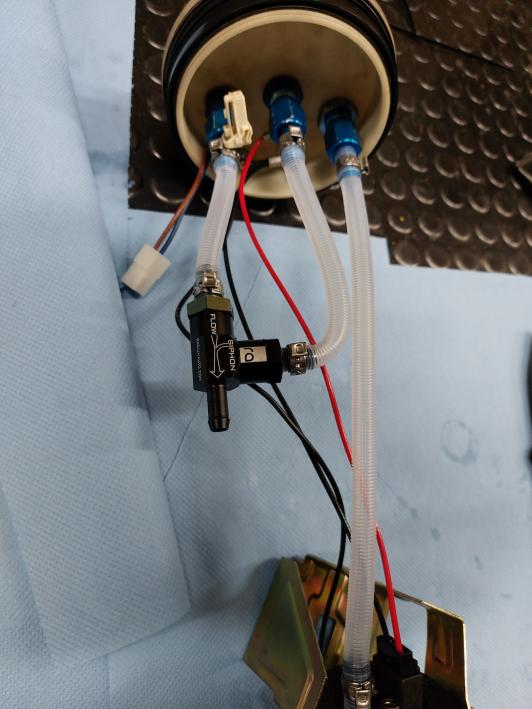

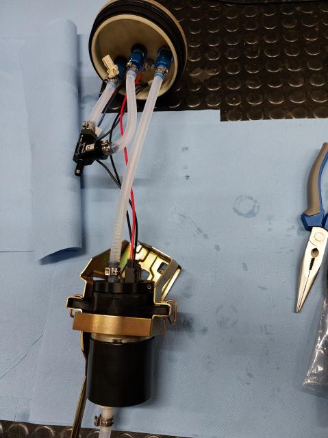

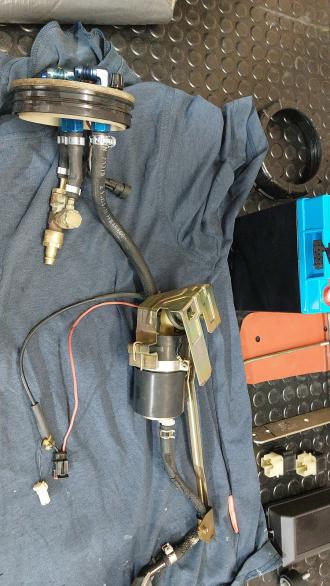

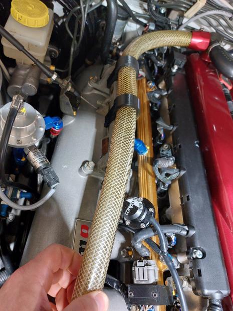

    Es gibt ein Update zur Kraftstoffversorgung.
    Beim Ausbau musste ich feststellen, dass sich die Gummileitungen aufgelöst haben.
    Die Eigenkonstruktion der Venturidüse habe ich jetzt gegen eine Lösung von Radium ausgetauscht.
    Alle Leitungen im Tank wurden durch Teflonleitungen ersetzt.
    Die OEM Pumpe habe ich gegen eine DW200 ersetzt und am Fuel Catch tank ist eine Bosch 044 rausgeflogen.
    Zusätzlich habe ich ein Rückschlagventil und einen Schwingungsdämpfer von Radium verbaut.
    Da ich kein E85 mehr fahre, wird nur noch eine Bosch 044 benötigt.
    Meik

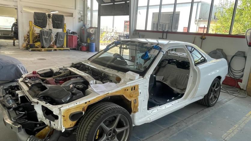

      • Hallo Kevin, es gibt viel Neues. Ich konnte das Auto letztes Jahr nicht fahren. Der Grund ist folgender. Wo ich 2009 den Wagen neu aufgebaut habe, habe ich bei der Lackierung die Frontscheibe nicht entfernen lassen. Diesen Fehler musste ich jetzt teuer bezahlen. Die Scheibe wurde wegen Steinschlag getauscht. Leider wurde die alte Dichtung durch eine neue Variante ersetzt. Die neue Dichtung hat aber eine kleinere Überlabung. Beim entfernen der alten Scheibe ist zusätzlich noch Lack abgeplatzt. Am Dach kann man leider nicht anlackieren und damit hatte ich die Arschkarte. Das bedeutete eine fast komplette Neulackierung. Ich wollte keine Absetze also habe ich das Auto fast komplett zerlegt. Alle Scheiben raus usw. Zum lackieren bin ich zu meinem damaligen Lackierer gefahren. Der sagte klar kein Problem. Also habe ich die Lackierung mit dem kompletten einsetzen der Scheiben mit ihm vereinbart. Die Rahmenbedingungen waren kein Lacknebel am Unterboden und nicht im Motorraum. Jetzt fing die Scheiße richtig an. Nach der geleisteten Arbeit habe ich das Fahrzeug abgeholt und auf die Bühne gefahren und da ging der Albtraum los. Der komplette Unterboden voller Farbnebel. Im Motorraum befand sich ebenfalls Farbnebel. Die Frontscheibe wurde schief eingeklebt. Es war wirklich schlimm. Jetzt versuche ich diese Scheiße wieder weg zu machen. Ich habe den Wagen Trockeneis gestrahlt. Viele Teile habe ich per Hand gereinigt oder wurden neu lackiert. Langsam sehe ich wieder Licht am Ende des Tunnels. Die Scheibe wurde durch eine Fachfirma wieder richtig eingeklebt. Im Moment baue ich den Wagen wieder langsam zusammen. Ob ich dieses Jahr fahren kann weiß ich nicht. Beim Zusammenbau ist aufgefallen, dass meine Stoßdämpfer Öl verlieren. Aus diesem Grund überhole ich auch gerade das Fahrwerk komplett. Alle Teile werden neu eloxiert und verzinkt. Die Dämpfer habe ich zur Überholung eingeschickt.

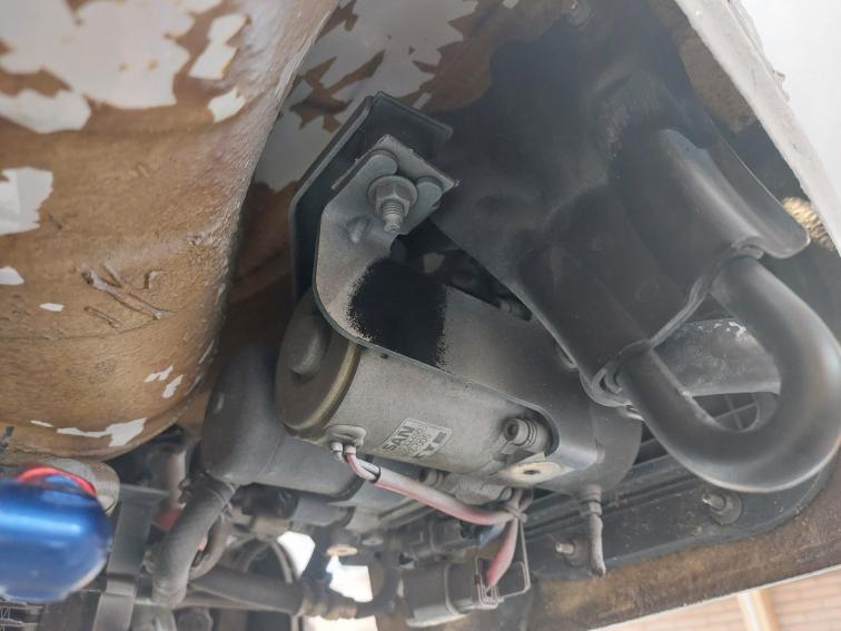

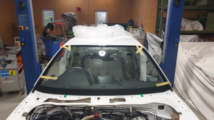

            • Hier sieht man den Einbau der Frontscheibe mit Spanngurt, wenn man keine Ahnung von seiner Arbeit hat.
Ansichten: 120
Größe: 74,9 KB

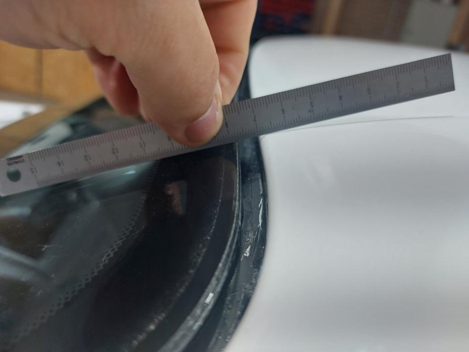

              Hier dann das Ergebnis von so einem Misst. Die Scheibe sitzt links viel zu hoch.
Ansichten: 112
Größe: 37,9 KB
              So sieht es aus wenn es ein richtiger Profi macht. Das Klebeband hätte man gar nicht mal benötigt. Das geile war die wollten mich noch für Dumm verkaufen. Die haben behauptet die Scheibe wäre zu groß oder das Auto wäre schief. Wirklich unglaublich...

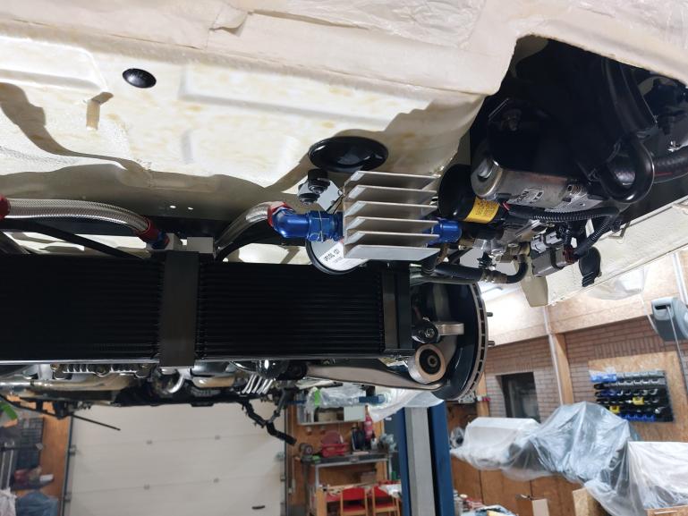

              Hier ein paar Bilder vom Farbnebel. Ausrede war das Klebeband hätte nicht gehalten.
Ansichten: 111
Größe: 57,9 KB
Ansichten: 110
Größe: 47,4 KB
              Das ist der jetzige Stand nach der Reinigung. Der Aufwand ist enorm.Klicke auf die Grafik für eine vergrößerte Ansicht

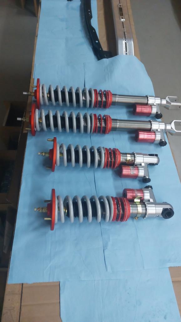

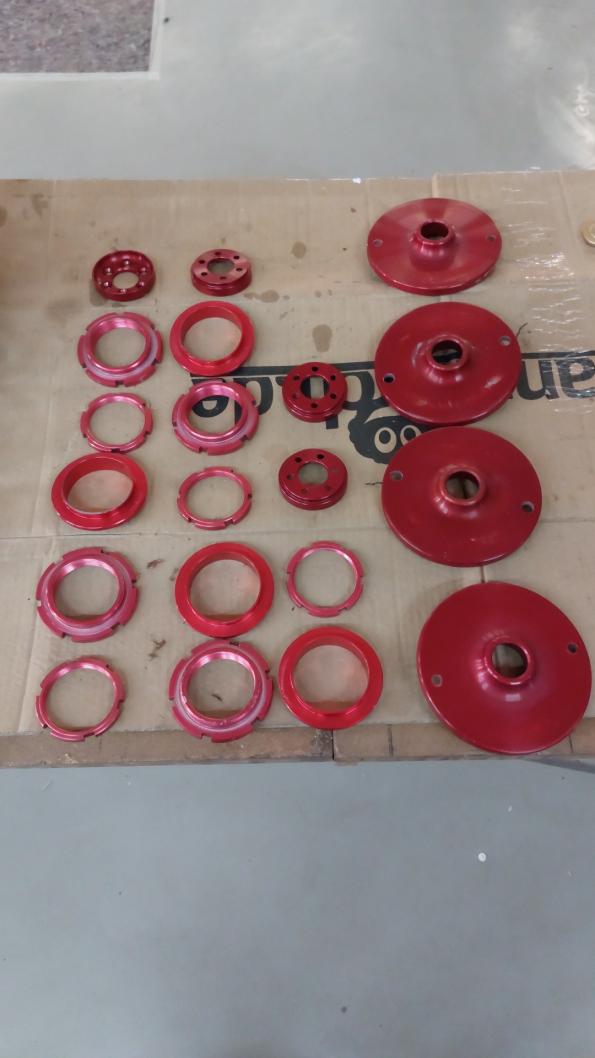

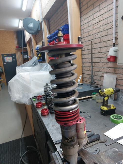

              Und noch Bilder vom Fahrwerk
Ansichten: 111
Größe: 56,0 KB
Ansichten: 112
Größe: 51,5 KB
Ansichten: 112
Größe: 57,8 KB

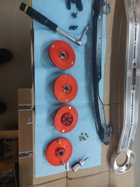

              • Hallo

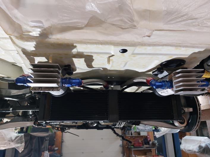

                Ein kleines Update. Das Auto wird dieses Jahr leider nicht mehr den Weg auf die Straße finden. Das Problem mit dem Farbnebel usw. wurde beseitigt. Trotzdem ist die Sache wie eine kleine Restauration aus dem Ruder gelaufen. Viele Sachen möchte ich so nicht mehr zusammenbauen. Da ich keine Kompromisse mehr eingehen möchte, zieht sich die Sache etwas in die Länge.
                Viele Bereiche am Auto werden überarbeitet oder verbessert. Auch das Erscheinungsbild im Motorraum wird sich ändern. Das Nismo Fahrwerk habe ich fertig. Es werden noch einige neue Teile den Weg ans Auto finden. Klicke auf die Grafik für eine vergrößerte Ansicht
