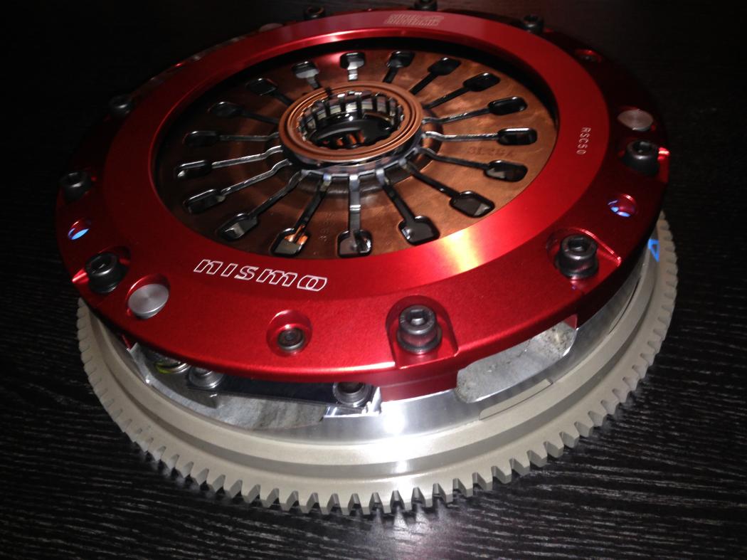

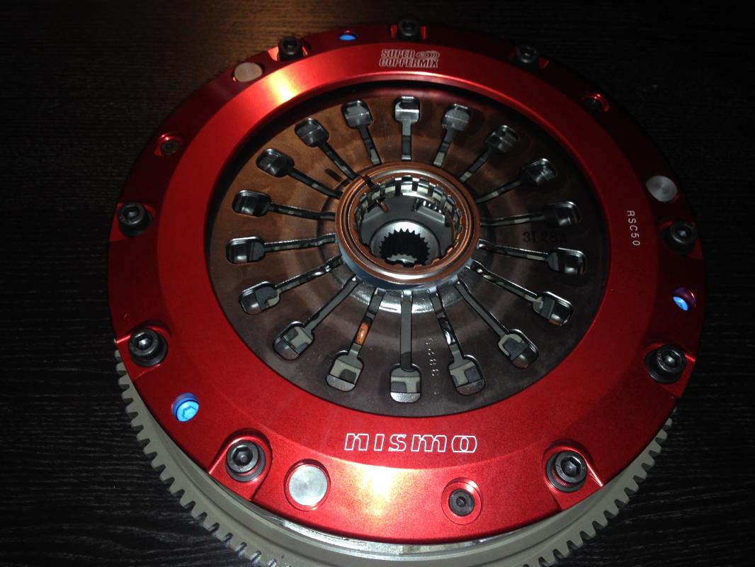

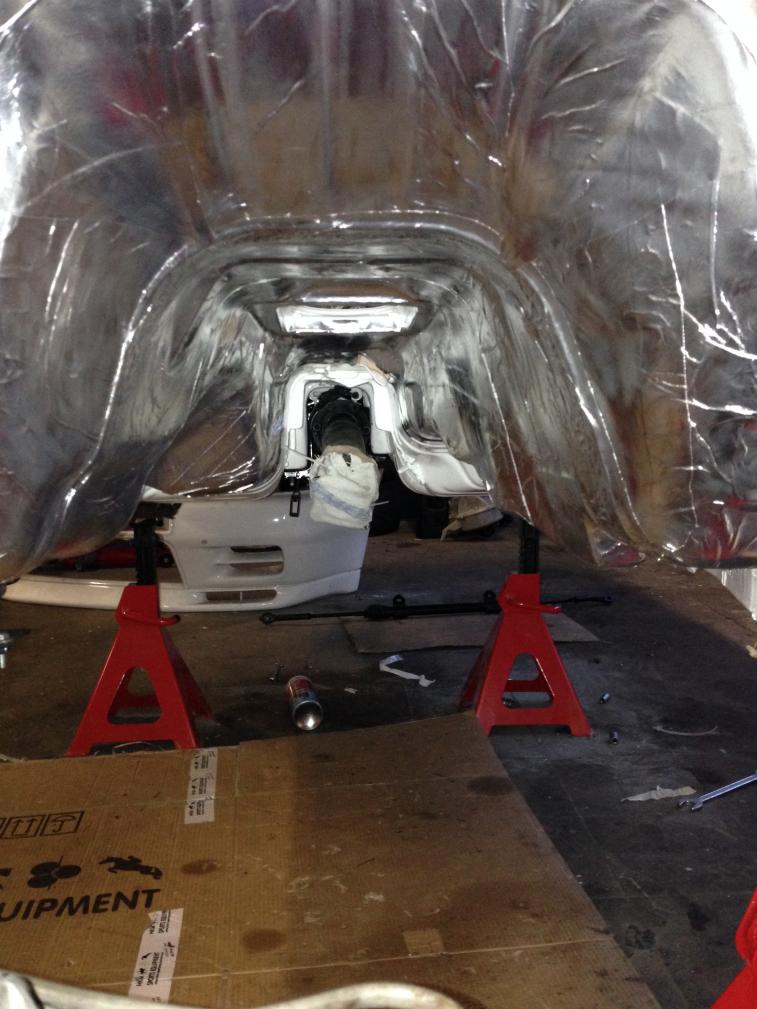

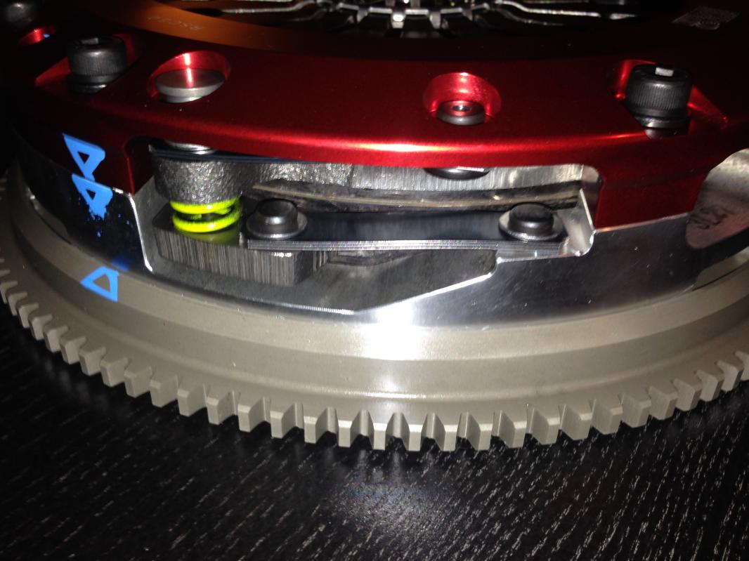

            • Gestern is endlich meine Kupplung aus Japan gekommen.
              Am WE wird jetzt noch der Hitzeschutz im Getribetunnel geklebt und der Unterbodenschutz gesprüht und das WE drauf kommt endlich der Motor wieder rein.
              Nismo Super Coppermix Twin Plate Competition GTR

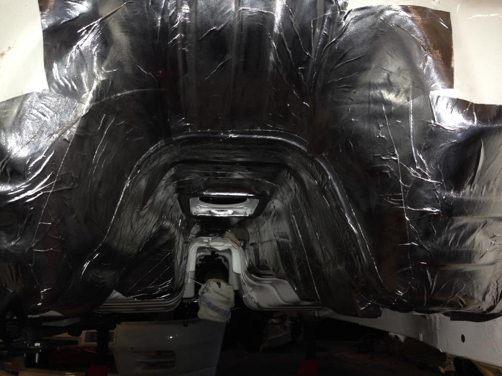

              • Hitzeschutz im Getriebetunnel is angebracht!

                Desweiteren habe ich die R33 Servo jetzt komplett verbaut und die Kupplung schonmal am Motor montiert.
                An diesem Wochenende ist es endlich soweit und der Motor samt Getriebe werden wieder verplanzt.
                • Die Kupplung sieht richtig böse aus! Schön zu sehen, dass es stetig voran geht.
                  LG

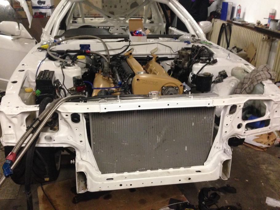

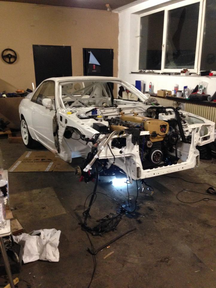

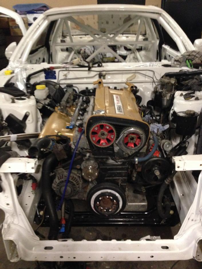

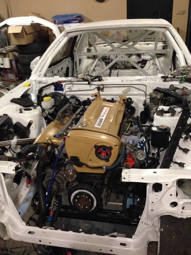

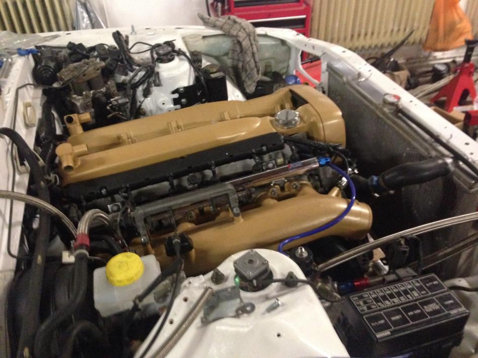

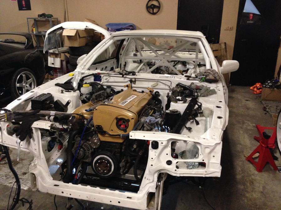

                  • Hallo zusammen,
                    so Motor is endlich drinnen:
Größe: 95,3 KB
ID: 562298Klicke auf die Grafik für eine vergrößerte Ansicht
Größe: 98,5 KB
ID: 562299Klicke auf die Grafik für eine vergrößerte Ansicht
Größe: 98,3 KB
ID: 562300Klicke auf die Grafik für eine vergrößerte Ansicht
Größe: 96,2 KB
                    Is ohne Bühne echt ne scheiß arbeit aber nach sagenhaften 4 Stunden waren Getriebe und Motor drinnen.
                    Jetzt geht es dann langsam mit dem verkabeln los und die Benzinversorgungn muss noch fertig gestellt werden und ich hoffe im April läuft er das erste mal.
                    Ich hoffe das ich bald meine ganzen Kleinteile zusammen habe das ich Ihn komplett fertig zusammenbauen kann. Aber ich denke das dauert noch! Das erste ziehl ist jetzt erstmal das er läuft und gemappt wird.

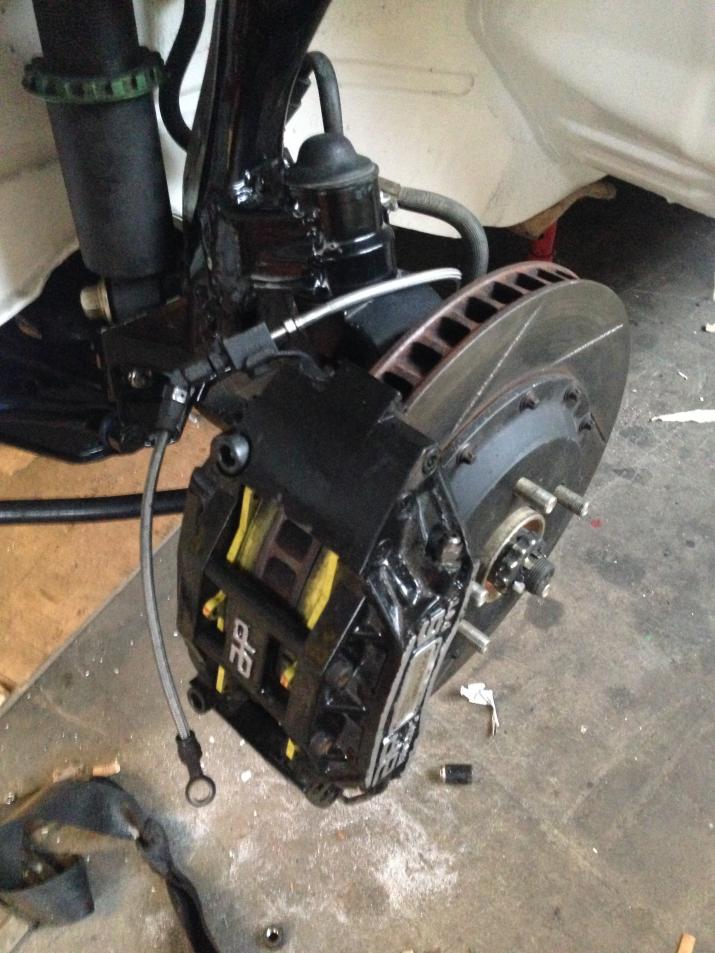

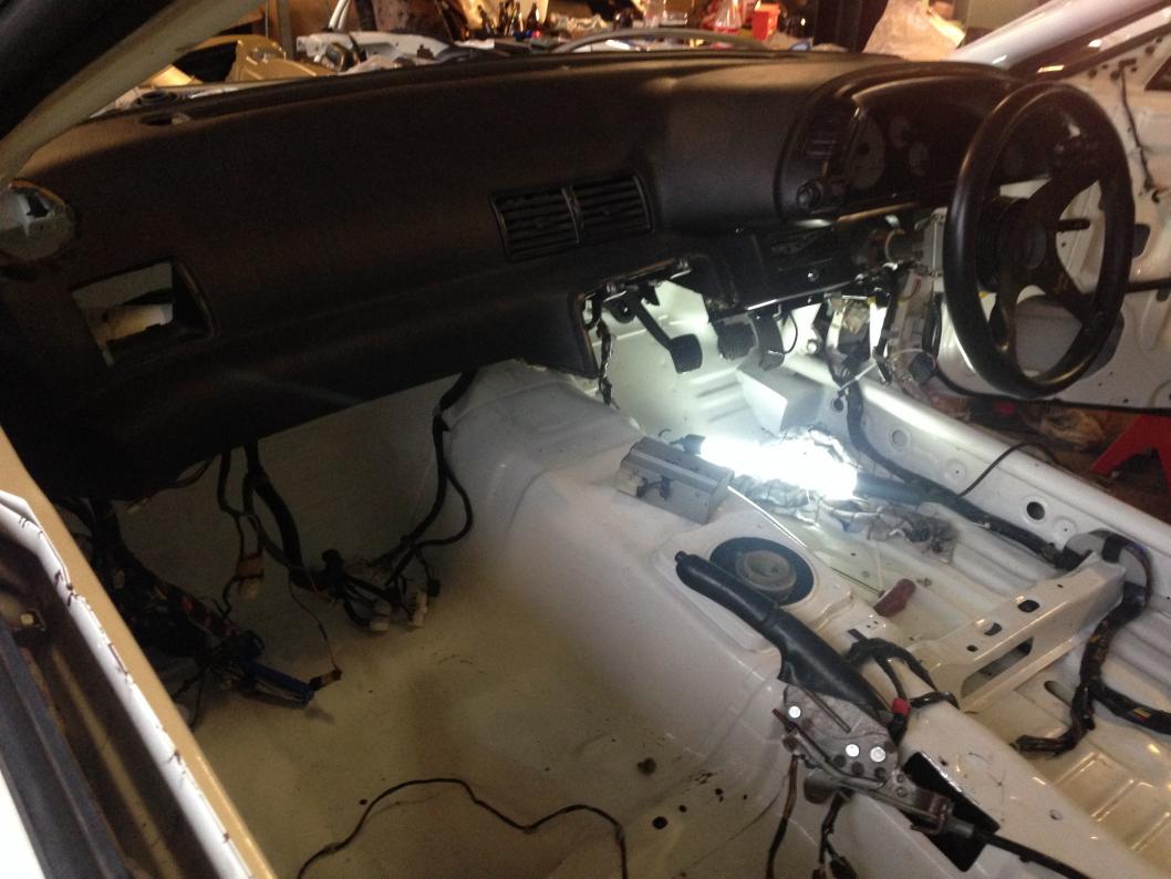

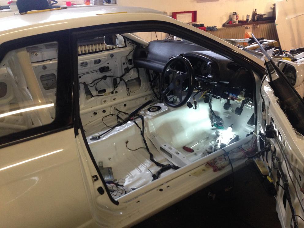

                      • Soo es ist wieder etwas voran gegangen mit den Arbeiten.
                        - Armaturenbrett verbaut
                        - Bremsen verbaut
                        - Fahrwerk verbaut
                        - Kabelbaum noch einmal neu verlegt
                        - uvm.

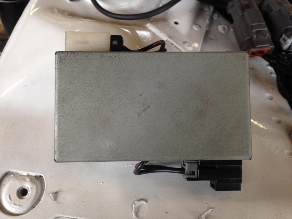

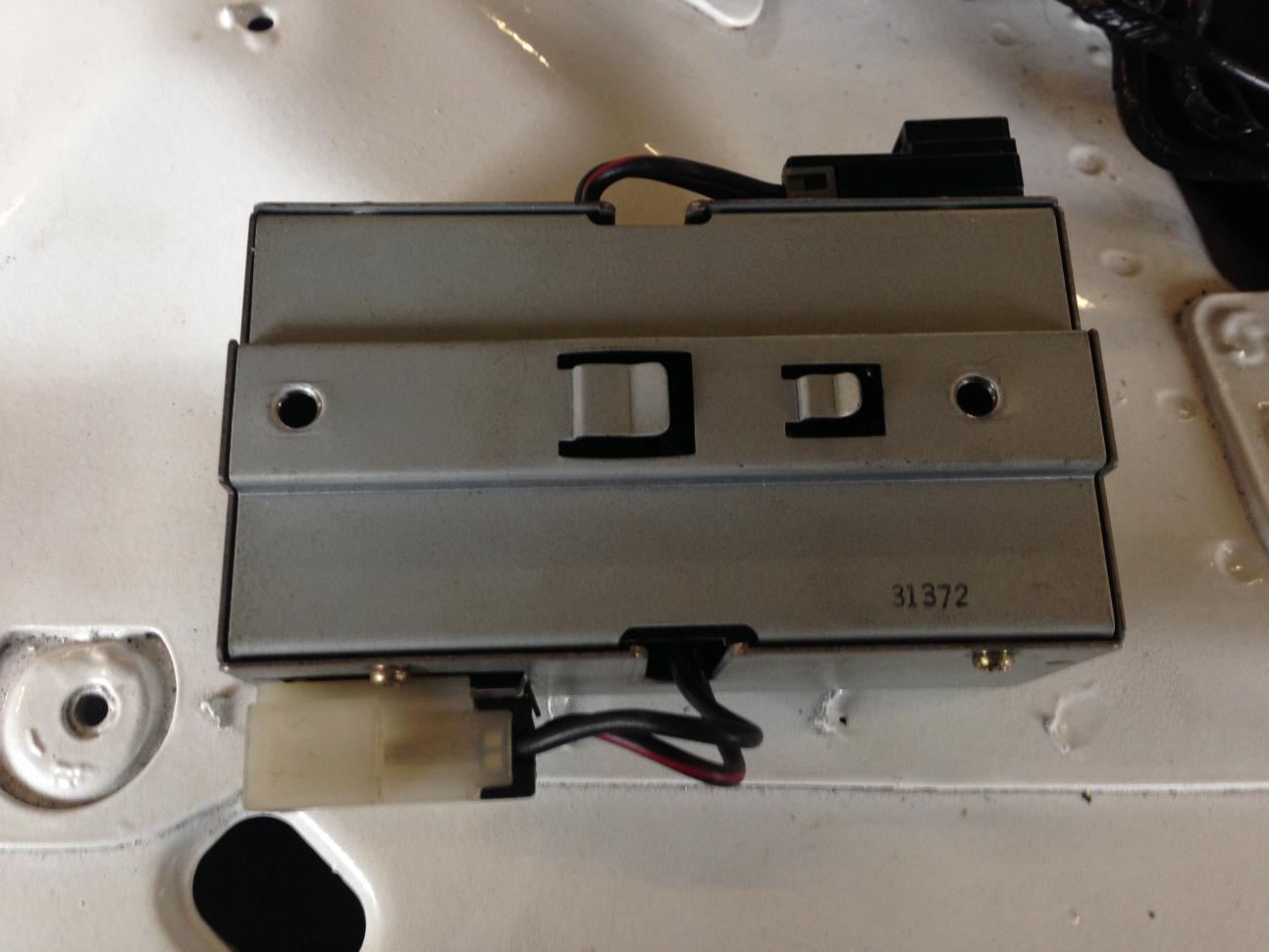

                        Ach ja kann mir jemand sagen was das hier für ein Steuergerät ist?
Größe: 90,5 KB
ID: 562467Klicke auf die Grafik für eine vergrößerte Ansicht
Größe: 92,6 KB
                        Desweiteren habe ich feststellen müssen das ich meie Lüftung/Heizung nichtmehr unter bringe aufgrund der eingeschweißten Zelle. Jetzt suche ich nach einer anderen Lösung.
                        Ich hoffe das ich ende April endlich auch den Prüfstand kann zum Mappen. So ist zumindest der Plan! :)

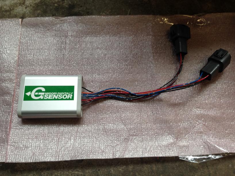

                              Und er hat mir auch was tolles mitgebracht.
                              Einen Elektronischen G-Sensor.
Größe: 100,5 KB
                              Bin mal gespannt wie es sich fahren lässt in verbindung mit dem V-Spec Steuergerät vom Altessa system.
