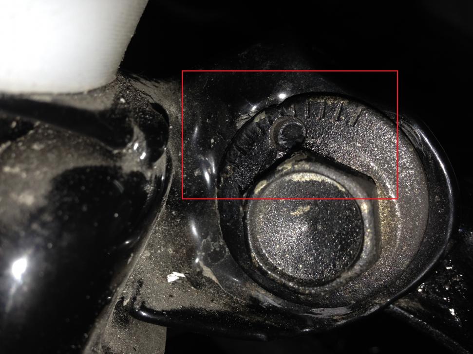

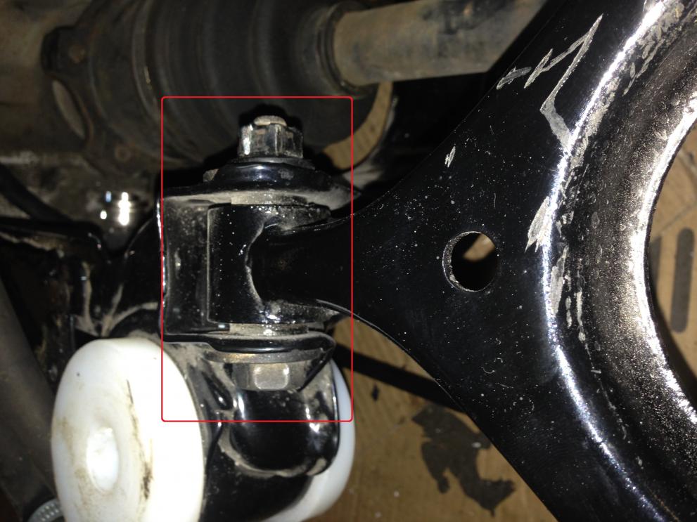

          Kann mir jemand sagen was es mit diesen Mackierugen an der Hinterachse auf sich hat und wie ich sie am besten positionieren sollte?

            wenn mich grad nicht alles täuscht ist das die Exzenter schraube vom oberen Querlenker?
            Damit kanns ca +-1,5 grad sturz verstellen
            demnach stuzmessgerat dran oder vermessen lassen
            wenn du nen Fahrwerk drinnen hast und er tiefer ist brauchst einstellbare sonst kommst mit der Verstellung nicht in die norm - sprich hast zuviel negativ

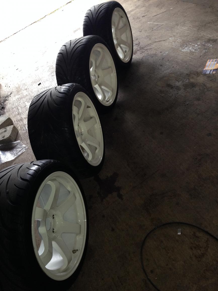

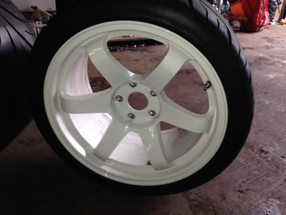

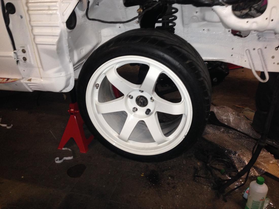

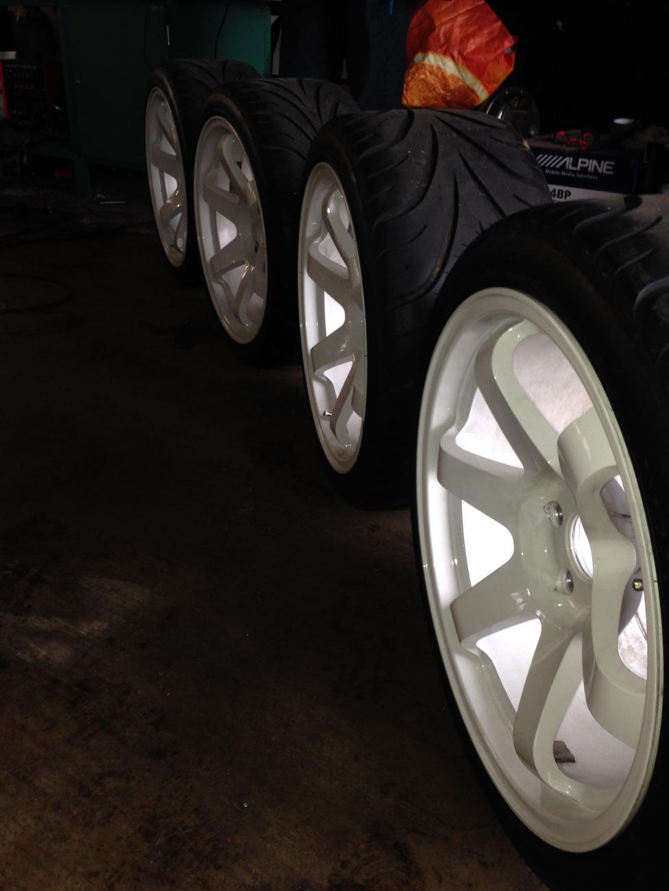

                        Also ich hab da mal nen Satz neue Felgen am WE geholt.
                        Desweiteren warte ich immernoch auf meine Kupplung. Die aber offentlich die Woche kommen soll.
                        Ich brauche jetzt längere Radbolzen kann mir jemand einen Hersteller oder schop empfehlen?

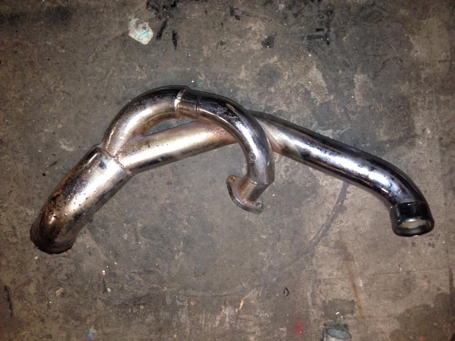

                        Ich brauch eumbedingt noch ein neues LLK Piping ab Torbo!
                        Mein jetziges sieht aus als währe es in Salzwasser eingelegt gewesen.
                        Könnt Ihr mir sagen was und wo ich das am besten her bekomme?

                        Und was ist eigentlic schlecht an dem OEM Teil (mit "Twin Turbo" Schriftzug)?
                          [ATTACH=CONFIG]31071[/ATTACH]
                          Was sind den das für Felgen und wieso brauchst du längere Bolzen?
                          Am "TwinTurbo" Rohr ist in dem Sinne nichts "schlecht" es ist nur so dass die Luft tubulenter wird und dass das ansprechverhalten anscheinend besser wird.
                          Hier die Erklärung: http://www.elitetech.co.uk/ttpolish.htm
                          LG
                          • Sind 10x18 rundrum!
                            Die Bolzen brauche ich da noch Spurverbreiterungen drauf kommen mit vorne 10mm und hinten 15mm.
                            Ah okay danke so is das also. Aber merkt man das wirklich so deutlich?
                            Die haben ja einen an der Klatsche was die z.B. für die Greddy Kits verlangen. Für die paar Rohre!

                              Ja und was für ein Felgenhersteller?
                              Rein Subjektiv sagen die Leute, dass es viel besser ist und Turboansprechverhalten besser usw. usw.
                              Die Greedy oder HKS oder sonstige Rohre sind nett aber sehr teuer. Mal sehen was der Nachbau kostet! :)
                              • Ach ja sind Rotas!
                                Hab leider bis jetzt keinen Nachbau gefunden! Das größte problem is die Y-Pipe!
                                Hab mal bei eiem Ladeluftküler bauer angefragt was es kosten würde das Piping anfertigen zu lassen. Mal sehen!
