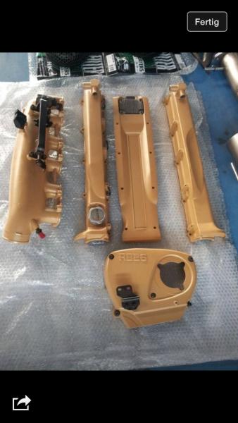

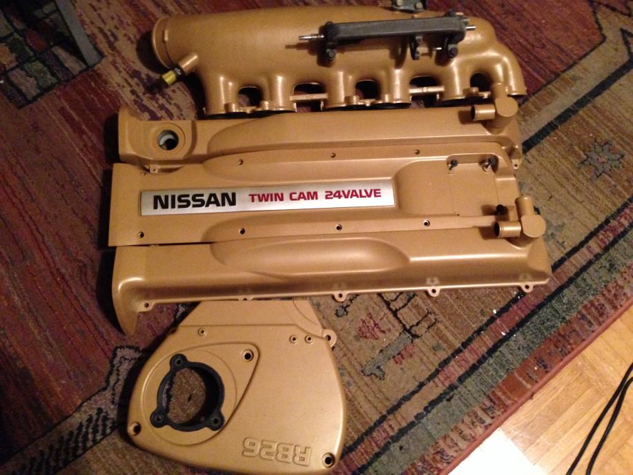

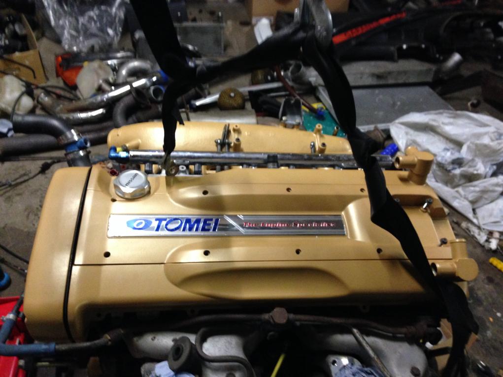

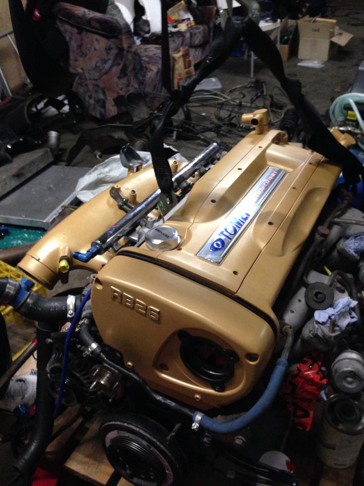

          • #80
            Hier mal Bilder wie der Motor mit den neue gepulverten Teilen aussehen wird!
            Ich finds schick! :D
Größe: 92,9 KB
ID: 559459Klicke auf die Grafik für eine vergrößerte Ansicht
Größe: 91,3 KB

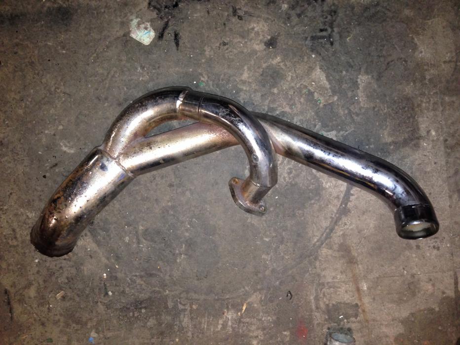

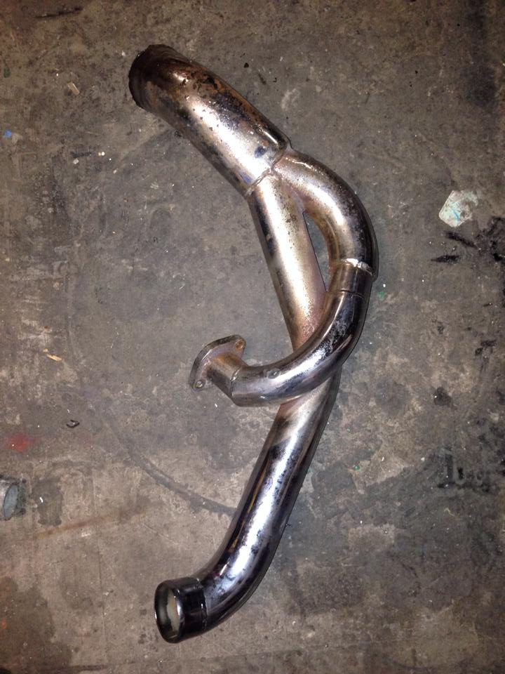

            Und noch eine Frage.
            Ich braue einen Teil des LLK Pipings neu da meins extrem schlecht verarbeitet ist und schon extrem vergammelt is.
Größe: 98,5 KB
            Bekommt man sowas einzeln oder muss ich ein komplettes Piping kaufen?
            • #81
              Die Verrohrung sieht auf dem Bild vollkommen in Ordnung aus!?
              Wenn es dir nur um die Verfärbung und Schmutz geht. Das kenne ich vom Motorrad(Krümmer).
              --> Kauf dir da mal Dalli Elektro-Puzzi und polier den sauber(Ich mach das jedes Jahr beim Moped...).
              • #82
                Ja auf dem Bild sieht es nicht so schlimm aus da hast du recht aber das Chrom is schon abgeplatzt und es rostet!
                Es sind leider keine verfährbungen. Aber trotzdem danke für den Tip!
                Und die Schweißnähte sehen auch mehr als sche… aus! :/
                • #83
                  Also ein Freund von mir hatte mal so ein ähnliches Problem. Der hat dann die Verrohrung(Markenfirma) genommen und ist zu einem Schmied gegangen. Der hat dem das TEil aus richtig gutem Edelstahl mit super Schweißnähten nachgebaut und das Ding ist seit dem im Einsatz. Preis gerade mal 1/3 vom Produkt was er gekauft hat... vlt wäre das ja eine Überlegung wert.

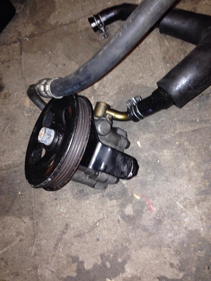

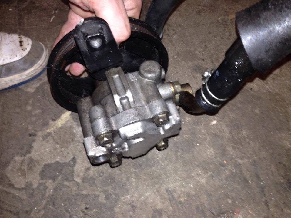

                      Hallo zusammen,
                      1. kann mir jemand sagen von wechem Skyline diese Servopumpe ist?:
Größe: 84,4 KB
ID: 559629Klicke auf die Grafik für eine vergrößerte Ansicht
Größe: 84,4 KB
                      R32 ist es auf jedenfall nicht.

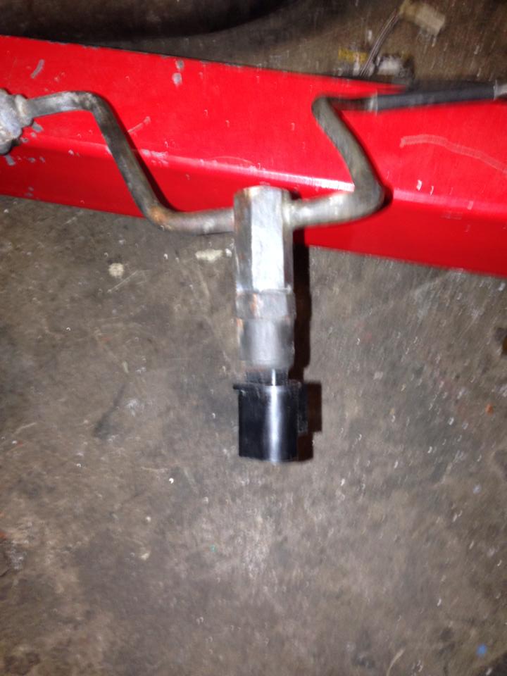

                      2. Dieser Stecker ist in der Servoleitung:
Größe: 67,0 KB
                      Kann mir jemand sagen für was dieser ist?
                      Und ob dieser Stecker vor dem Motorhalter sitzt oder ob der Motorhalter in der ausbuchtung der Leitungen sein muss.

                      • #86
                        Hi Alex,
                        Servo Pumpe ist von nem R33 ;)
                        Achtung, die 33er Pumpe verwendet einen anderen Halter als die vom 32er (R33 Pumpe ist kürzer und minimal leichter) und auch eine andere Riemenscheibe am Kurbelwellendämpfer...
                        ...also wennst ne R33 Pumpe fahren willst, unbedingt darauf auchten, dass du auch den richtigen Dämpfer bzw. Pulley montiert hast, sonst läuft der Riemen schief und macht sich selbstständig ;)
                        Der Stecker bzw. das Teil ist ein Druckschalter der dazu dient am Stand / im Leerlauf die Drehzahl des Motor anzuheben wenn du lenkst und dabei der Druck zu sehr abfällt.
                        Ich werd mal für Freitag ein wenig extra Zeit einplanen, dann kannst mich löchern bis zum Umfallen wenn du noch andere Fragen hast ;) :)
                        LG
                        Leo
                        Mein GTR
                        BNR32 Fast Road Spec
                        • #87
                          Montiert sehen die Ventildeckel und das Camcover viel besser aus als auf deinem fliegenden Teppich ;). Da sah das eher so nach Caramel-leberwurst-seidenmatt aus. Am Motor selbst wirkts einfach nur super !: )
