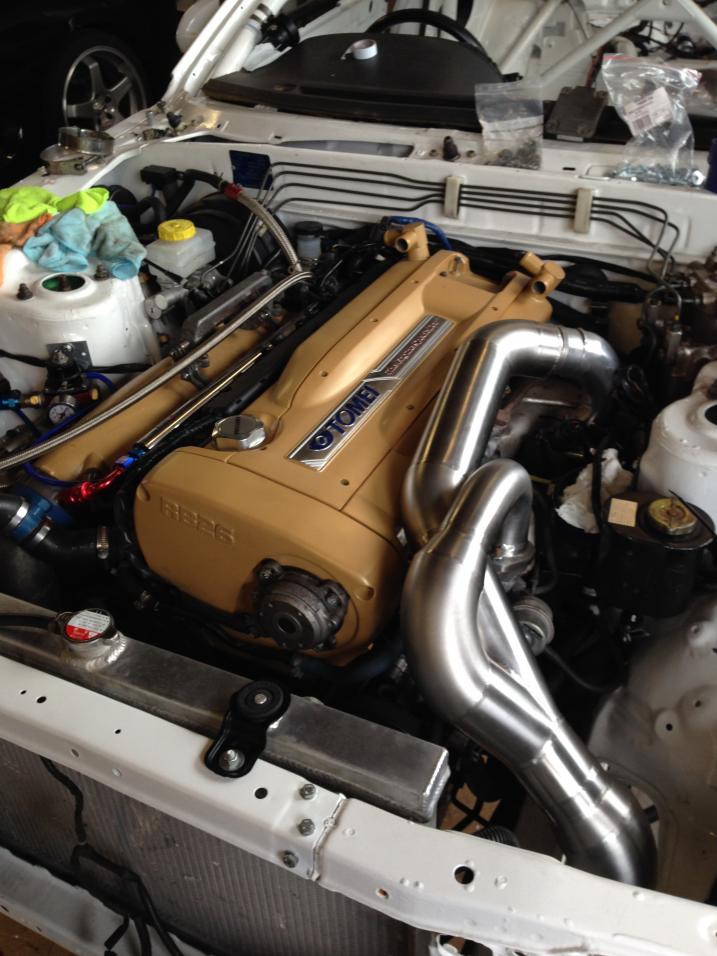

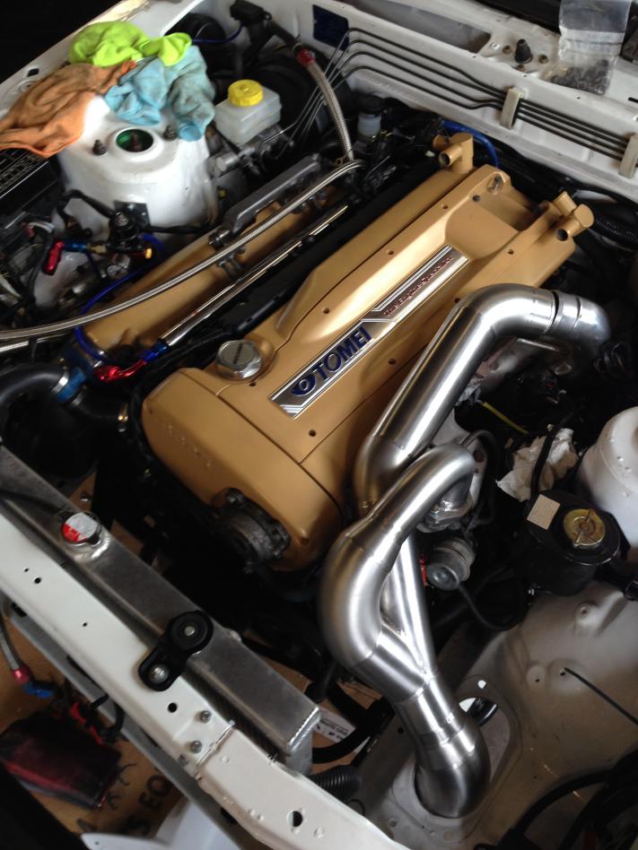

    • Also die neue Y-Pipe für das LLK System ist fertig und ich bin sehr zufrieden damit passt wirklich gut!
      Nur leider ist es sehr schwer geworden da es 2mm Edelstahl ist.
      Aber ich finde es sieht super aus!

      Bezüglich den interessenten an so einer Pipe. Der Normalpreis für die Pipe währen ca. 1000€ (Materieal + arbeit) aber wir sind gerade am rechnen wie man das reduzieren kann! Waren jetzt 30Std. arbeit beim ersten mal! Dürfte jetzt ja schneller gehen! :)
      Ich gebe euch noch bescheid!
      • Mal ne dusselige Frage.. Warum verjüngt sich die Pipe zum ersten Turbo hin? War das dem Platzangebot geschuldet oder hat das einen ströumgstechnischen Hintergrund?
        • Hat was mit dem Platz zu tun da ja noch die Ansaugung vom hinteren Turbo vorbei passen muss und die Pipe von dem HKS Kit sonst nicht mehr passt! Ich muss eh noch den Servo behälter bearbeiten das es überhaupt vorbei passt!
