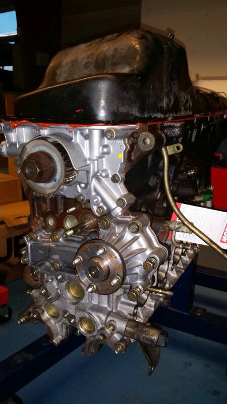

Beim Neuaufbau des Motors mit Orginalteilen entschied ich mich ja für eine N1 Ölpumpe. Da sich die Ölpumpe mittlerweile als Problem für meinen Lagerschaden herausgestellt hatte und ich kein weiteres Risiko eingehen wollte habe ich mich auch dazu entschieden die Kurbelwelle bearbeiten zu lassen um einen passenden Collar aufzusetzen. Diese simple Idee erwies sich später aber als nicht ganz so einfach ^^ Nach mehreren Preisanfragen die in meinen Augen weitaus übertrieben waren haben wir dann endlich jemanden gefunden, der das ordentlich und für einen realistischen Preis macht.
Hier das Ergebnis:
Somit war der Motoraufbau für mich in Ordnung. Es gab dadurch natürlich wieder eine Verzögerung aber da nehme ich dafür gerne in Kauf.

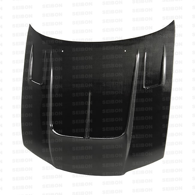

Die Aerocatches liegen auch noch hier. Mit der Motorhaube komme ich leider nur schleppend voran sollte aber bald fertig sein für die erste Anprobe um die Passgenauigkeit zu prüfen. Danach kann sie dann grundiert und lackiert werden.

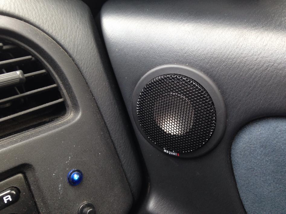

Außerdem habe ich mich mit der tatkräftigen Unterstützung von Luke dem Thema Sound gewidmet. Die Bestellung ging gestern Abend noch raus. Ich warte nun auf ein ordentliches 2-Wege Frontsystem und habe damit auch noch genug zu tun.

Nun der Motor ist mittlerweile wieder zusammen. Der Wagen läuft. Er wird momentan noch fertig eingefahren. Dannach werden noch 1-2 Kleinigkeiten gemacht und ich kann ihn abholen und nochmal bei speedmaster vorbei schauen.
Auch Teilemäßig hab ich noch einiges hier liegen^^
Aber der Reihe nach.
Hier das Ergebnis:
