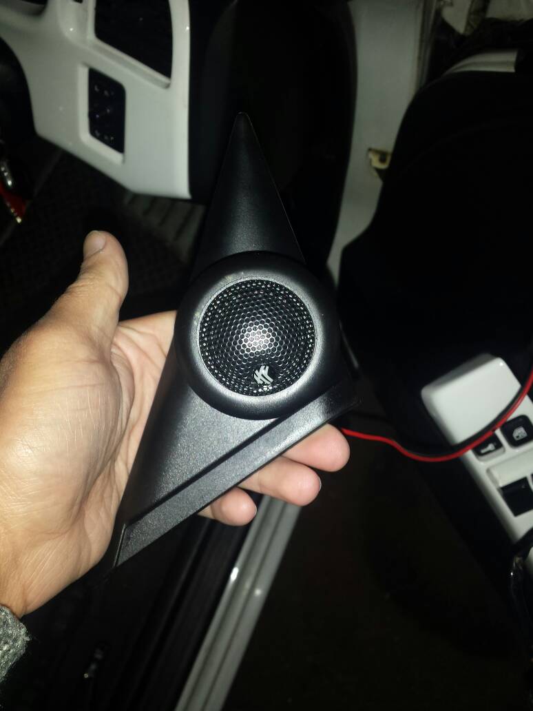

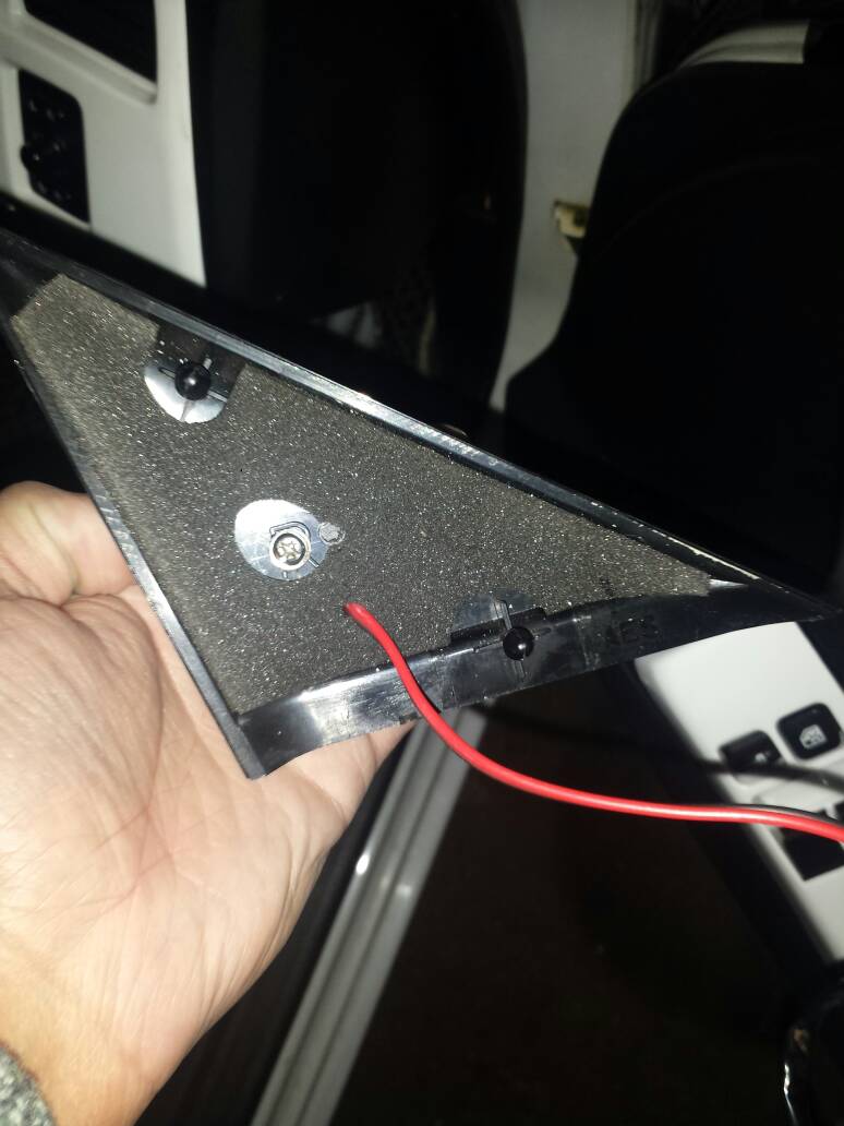

                          • Hier die Fotos von den hochtöner.
                            Vlt nicht ganz die schönste Lösung aber mich stört es nicht und die dreiecke sind irgendwann mal evtl auch leichter und günstiger zu ersetzen.
                            • Danke Tito =)
                              Die "Mulde" die du ins Dreieck geschraubt hast ist wohl mit dem Hochtöner zusammen gekommen nehme ich ?
                              • Ja die waren dabei, ansonsten wenn die flach sind würde Doppelseitiges Klebeband nehmen
