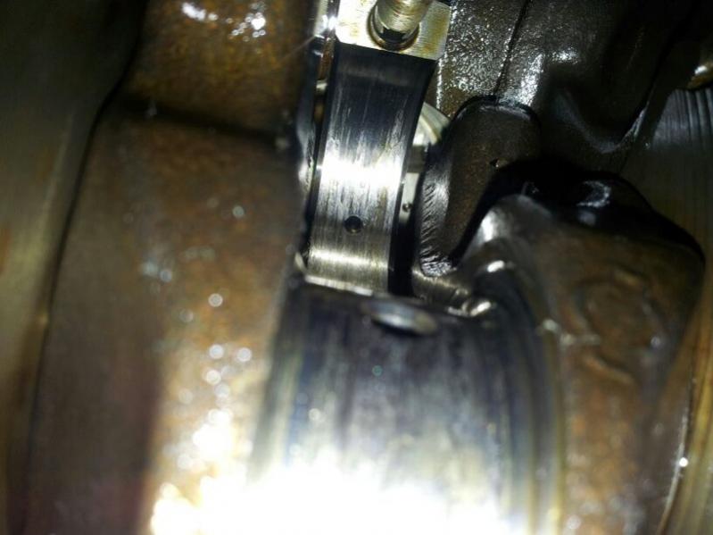

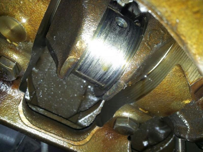

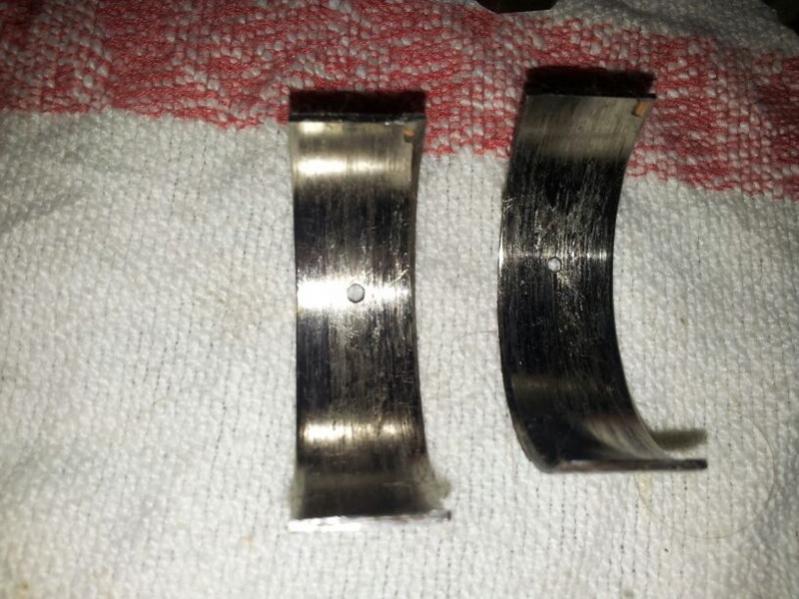

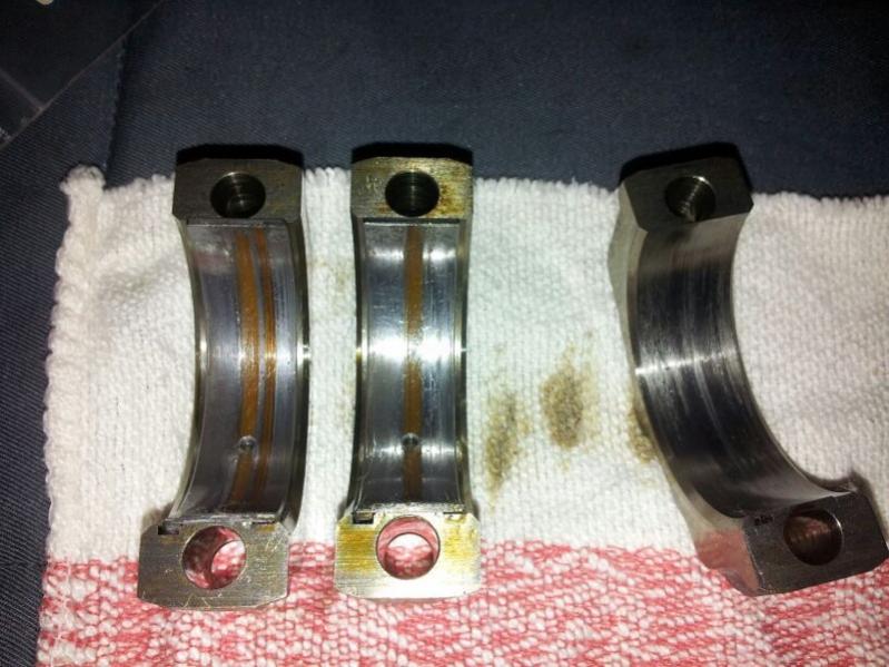

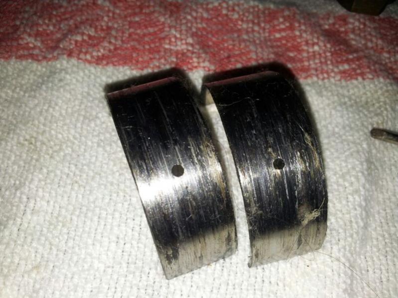

Nachdem der Motor nun raus und die Ölwanne ab ist habe ich heute wiede mit Uwe gesprochen. Leider gab es nicht ganz so prickelnde Infos...
Dass es ein Lagerschaden ist war soweit klar. Nun hat sich allerdings rausgestellt, dass beim 3. Zylinder das Lager sich festgefressen und mitgedreht hat.
Nun ist natürlich Pleuel hin und Kurbelwelle muss wohl an der Stelle aufs Übermaß gedreht werden.
Wenns mal nicht läuft dann aber auch richtig
Es mag zwar kein Weltuntergang sein, aber es sind mal wieder unnötig zusätzliche Ausgaben. Die Arbeit und die Zeit hätte man sich eigentlich gut sparen können.
Naja... Hier sind die Bilder die ich vorhin von Uwe bekommen habe.
