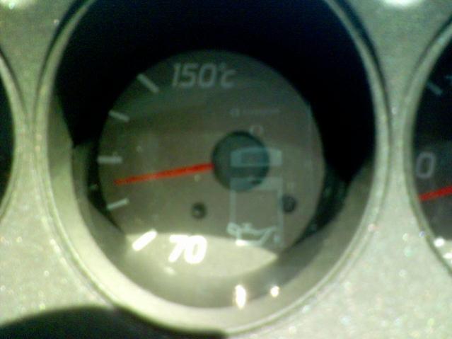

lt. Anzeige lese ich da auch ~100° ab
auf '9:00' währen es ja 110° -ablesen kannst du wohl- ^^
aber ist halt Pi-mal-Daumen... was auch nicht weiter schlimm ist da es auf +/-5° nun auch nicht ankommt.
