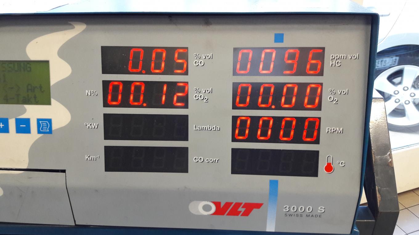

        Werde morgen in die Werkstatt gehen und dan gleich mal hc co am kühlerwasser prüfen.

          CO Wassertest geht nicht so einfach weil Skyline kein Wasserausgleichsbehälter hat. Wenn man Kühlerdeckel offen läßt kommt das Wasser raus wenn man das Auto laufen läßt.
          Wenn Kopfdichtung kapput ist und man beschleunigt dann drückt das Abgas das Wasser in den Expansionsbehälter

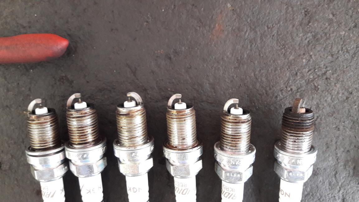

            wie gesagt läuft normal ab und an läuft er kurz nur auf 5 zylinder beim starten. Kerzen bild war normal.
            hat kein öl im wasser und kein wasser im öl. Ich verstehs auch nicht

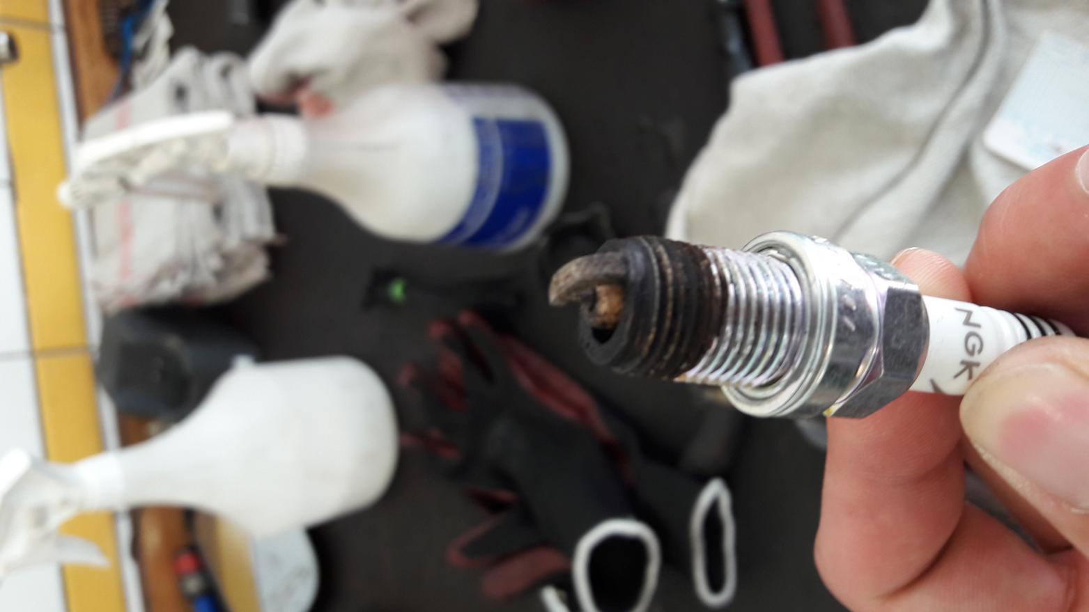

                    • Zylinderkopfdichtung defekt am 6.Zylinder drückt Abgase ins Kühlsystem deshalb die hohe Wassertemperatur.
                      Steht er drückt das Wasser in den Zylinder deshalb lief er beim wider Starten oder nach langem stehen nur auf 5 Zylinder.Klicke auf die Grafik für eine vergrößerte Ansicht

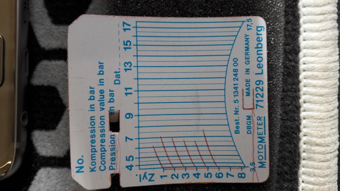

                      • Deine ganzen Kompressionswerte sehen nicht gerade gut aus, wenn nicht sogar unter aller Sau.
                        Entschuldige den Ausdruck. Alles unter 8 Bar ist verschlissen.
                        Aber zumindest hast du jetzt deinen Fehler gefunden, nachdem du dann endlich mal, wie schon glaube auf Seite 1 gesagt wurde. Die Kompression gemessen. Im Grunde tut es mir Leid für dich das dein Motor Platt ist.
                        • Die drücke sind im kalten zustand gemessen
                          • Selbst wenn der Motor warm wäre würde es keine 5 bar unterschied von 6-7 auf 11-12 machen.
                            • Der Kompressionstest ist leider nicht berauschend.
                              Aber selbst wenn man sich den Test schön redet, muss der Kopf wegen der ZKD runter. Dann siehst du ja wie die Kolben und Zylinder ausschauen...
                              Auf jeden Fall würde ich den Motor direkt ausbauen(lassen). Nicht das du dir die Arbeit machst und den Kopf im Motorraum demontierst.
                              • Endlich wurde der Kompressionstest ja gemacht und siehe da die üblichen hatten doch wieder recht.
                                Nun zu deinem Problem. Motor raus, Kopf runter und erstmal gründlich alles prüfen und den Motor wenn nötig von Grund auf überholen.
