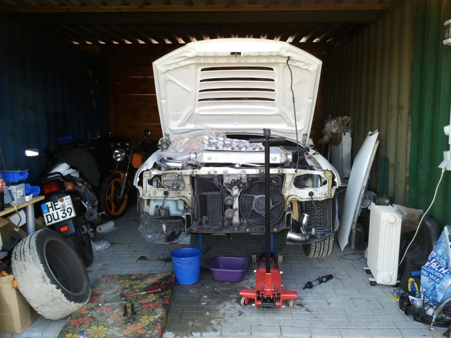

                          Hier mal nen Foto wo man auf der Linken seite den Kühler sieht.
Name: 2011-10-22 15.49.18.jpg
Größe: 97,3 KB
                            das ist aber eigentlich der normale ölkühler für das motoröl...haste vllt dadurch zu viel öl oder auch druck im getriebe könnte ich mir vorstellen..
                              Ja dachte ich mir auch schon, aber wie gesagt der Schlauch der vom Original Kühler gekommen ist geht in diesen Kühler.
                              Aber ich frag mich wenn ich da jetzt den Kreislauf gekürtzt habe entsteht ja mehr Druck, kann es sein das ich das Rohr das durch den OEM Wasserkühler wieder verbaue mein Problem behoben ist ?
