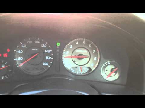

                          Hallo Leute. Habe seit gestern Probleme mit dem Getriebe. Das Problem kam einfach so von heute auf morgen, ich kanns mir nicht wirklich erklären. Immer wenn ich die Zündung oder den Motor starte blinkt die A/T Warnlampe. Aber nur für ein paar sekunden, dannach geht sie wieder aus und bleibt auch aus. Hab das mal im Video festgehalten.
                          Was mir auch aufgefallen ist, ist dass er das Gas nicht so gut annimmt. Dass heißt wenn ich Gas gebe, geht die drehzahl hoch aber der Sky bewegt sich nicht sofort, sondern erst nach ca. 2 Sekunden. Und wenn ich die Bremse loslasse rollt er nicht mehr automatisch nach vorne. Die Gänge lassen sich alle problemlos durchschalten.
                          Meint ihr dass es am Öl liegt? Habe heute den Ölstand gecheckt und laut Stab ist es voll und die Farbe ist auch rot. Bin echt ratlos.

                            Moinsen,
                            das Blinken der A/T Checklamp ist das Anzeigen eines Fehlers, also ist auch einer vorhanden. Das sollte man nicht ignorieren, auch wenn es wieder ausgeht.
                            Mache den Selbsttest und lese ab, welcher Fehler angezeigt wird. Die Anzahl, wie oft die Lampe aufleuchtet sagt dir den Fehler:
                            Flashing Order Malfunctioning unit and circuit
                            1..............Vehicle Speed Sensor 1
                            2..............Vehicle Speed Sensor 2
                            3..............Throttle position sensor
                            4..............Shift solenoid A
                            5..............Shift solenoid B
                            6..............Overrun clutch solenoid
                            7..............Lock-up solenoid
                            8..............A/T fluid temp sensor, TCM power supply, or throttle position sensor power supply
                            9..............Engine speed signal
                            10............(RB20E Line pressure solenoid) (Except RB20E Turbine sensor)
                            11............(Except RB20E Line pressure solenoid)
                            12............(Except RB20E Total control signal)
                            13............(Except RB20E Shift control unit)
                            Im Manual findest du die Prozedur für den Selbsttest auf Seite AT-23.
                            Greets
                            Dan

                              Moinsen,
                              falls du tiefer in das Thema einsteigen willst, die Jungs im Aussie-Forum haben das so einiges an Posts zu lesen:
                              Meistens scheint der Fehler an den Magnetschaltern zu liegen
