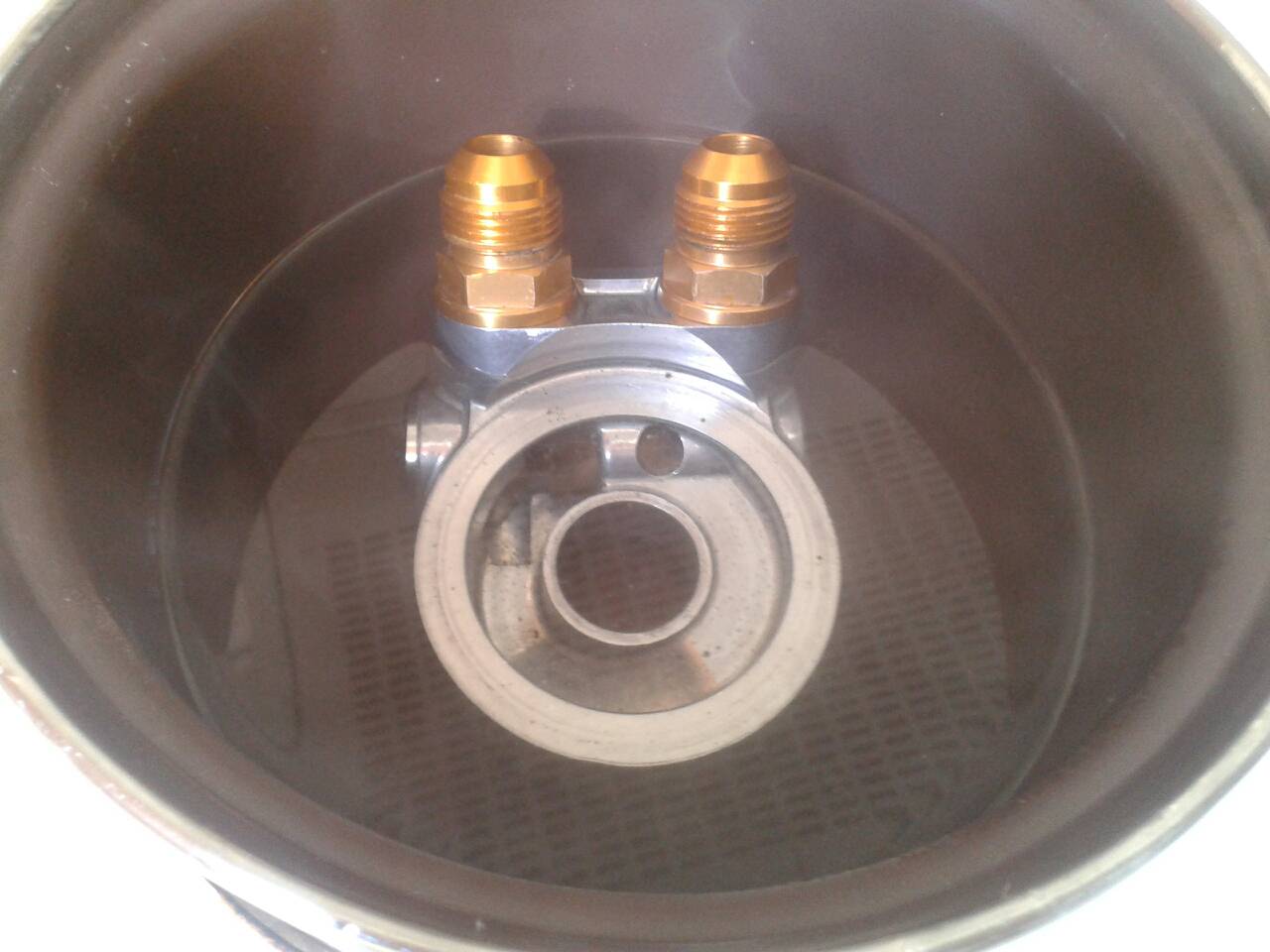

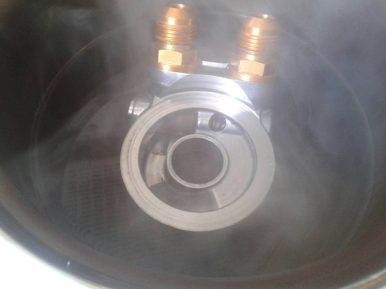

          Ich hatte meine mal in heißes Wasser gelegt. Mit zunehmender Temperatur wird das Loch oben rechts im Bild immer weiter verschlossen. Durch das Loch kann das Öl direkt zurück laufen ohne durch den Kühler zu müssen. Vielleicht lässt sich das auch bearbeiten um den Temperaturbereich zu verschieben.

                Nach einiger Überlegung, müsste man auf die rechte Feder etwas mehr Vorspannung geben, also Thermostat raus und Unterlegscheibe/Hülse mit rein. Sollte den Punkt somit verschieben.
                Hat jemand eine Platte herumliegen und kann gucken ob das gehen würde so wie ich mir das vorstelle?
                Oder wenigstens mal paar Detailbilder machen, habs nicht mehr genau im Kopf.
                Ansonsten muss ich meine nochmal raus bauen...

                      Eine Unterlegscheibe hätte ja zur Folge das der Kolben schon eher schließt, also der kreislauf schon früher zum laufen gebracht wird.
                      mfG...
                      Fabian
                        Der Kolben schiebt sich ja nach rechts im Bild, also er verschließt die Rücklaufbohrung. Die Scheibe müsste ganz rechts rein hinter der Feder.

                          Thermostat ausbauen und in Wasser "aufkochen" wurde ja schon genannt.
