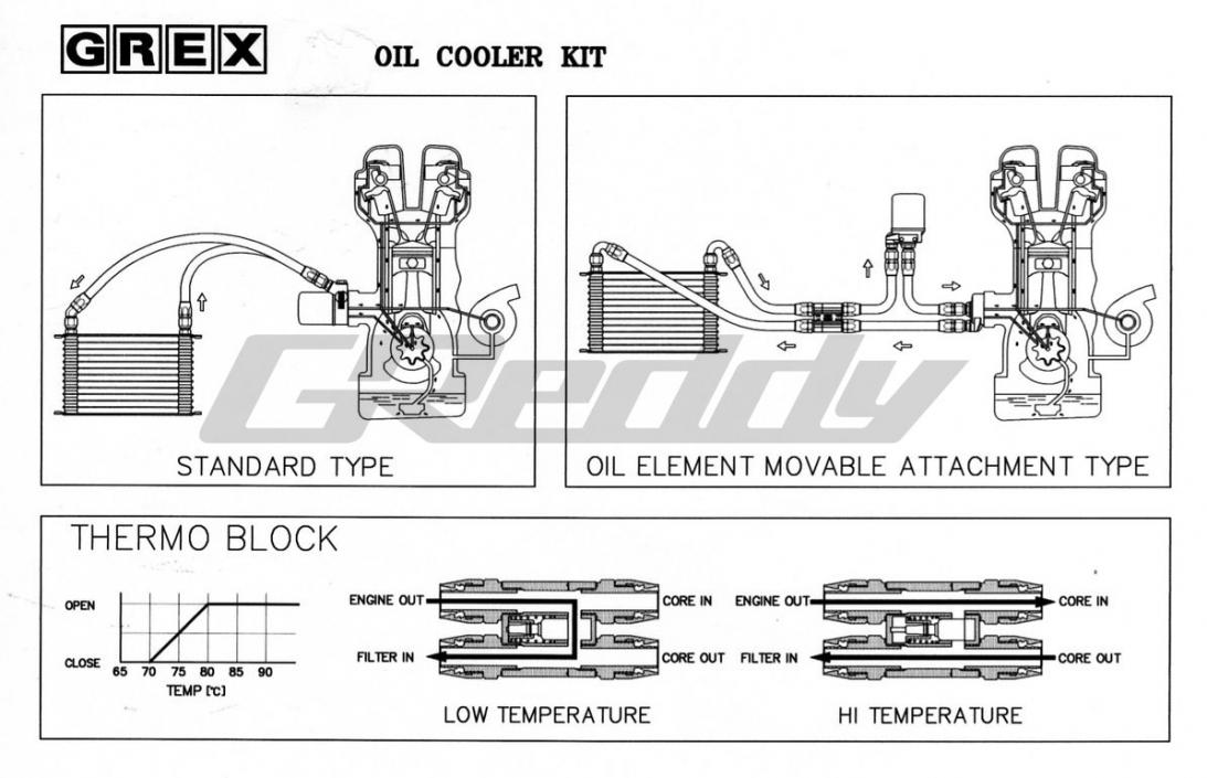

          Hast du übrigens gesehen das Greddy auf seiner Seite angibt das das Ölthermostat zwischen 75-82°C öffnet. So weit weg bist du da nicht.
          Und das externe:
Größe: 95,3 KB
          sogar schon bei 70°C. Das ist übrigens das was ich habe, nicht das am Block.

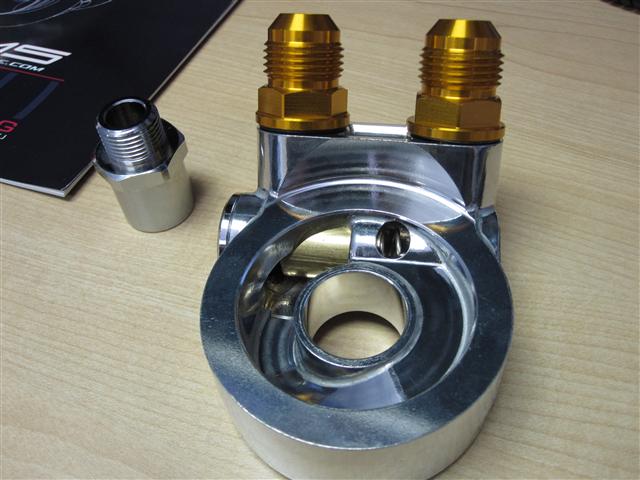

              Du hast das Thermostatgehäuse:
Größe: 51,7 KB
              Richtig?
              Was für Öl fährst du und welche Ölpumpe?
              Besteht deine Thermostateinheit auch aus dem Thermostat, einer extra Messinghülse und der Feder wie oben bei dem anderen Greddy thermostat oder steckt bei dir in dem Loch nur das Thermostat und die Feder?
              Wenn du diese Messinghülse auch hast bräuchte ich davon auch noch die Maße. Falls das passen würde könntest du zwischen 80 und 90°C Thermostat wählen.

                Ich hab das vom Bild, ja. Thermostat ist in beiden Platten gleich, Feder auch. Der Kolben vom Durchmesser und Länge her auch, etwa 15 innen und 18 außen, nur der Steg in der Mitte ist bei der relocation platte mittig, und bei der am Block außermittig. Genaue Maße wird der Lukas dann nachher raus messen, liegt beides bei ihm.
