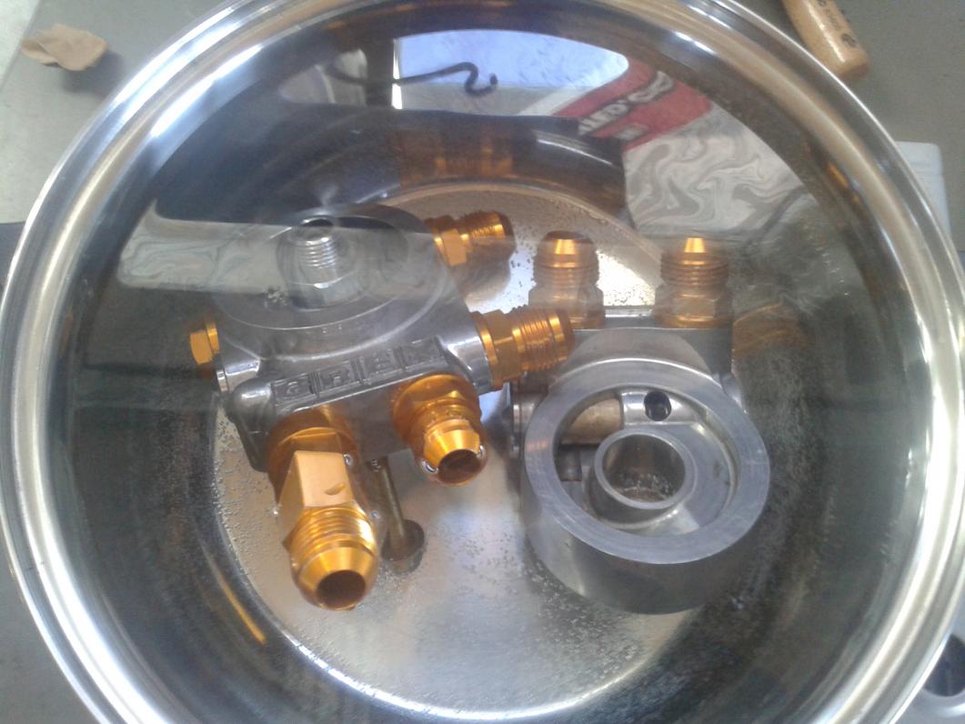

          Also, heute gabs wieder gekochte Greddy Sandwich Platten:

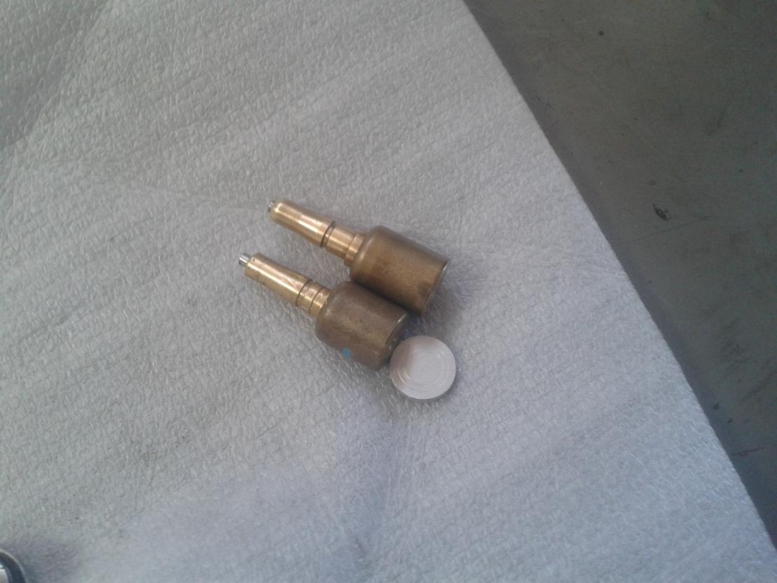

          Das Dehnelement aus dem Hert + Buss J1530900 Wasserthermostat (87°) passt. Es muss eine 4,1mm Dicke Unterlegscheibe dazwischen gelegt werden. Dann reicht es sowohl für die Relocation als auch für die normale Sandwich Platte aus.
          Die Rücklaufbohrung wird ab 83°C verschlossen und ist voll geschlossen bei 92°C. Der Temperaturbereich ist somit genau wie ich es mir erhofft hatte. Allerdings bisher nur im Wasserbad getestet.
          Der Fahrversuch im April wird zeigen, ob es auch da funktioniert.

              Hert + Buss J1530900. Und dann einfach das Dehnelement rausschneiden und 4,1mm (der Stift geht nach dem ersten dehnen weiter rein in den Körper, deshalb 4,1mm) unterlegen.
              Der Hub des Kolbens reicht gerade so aus um die Bohrung zu verschließen.
