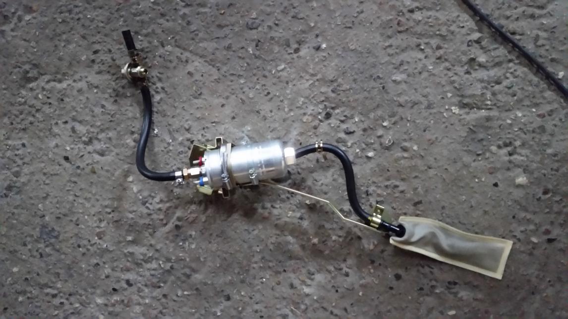

                  Gestern mal angefangen die neue Bosch 044 reinzufummeln, leider fehlt mir noch die Tülle von M18x1.5 auf 8mm Schlauch für die Saugseite hin zum Filter. Die Gummihülle der OEM Pumpe ließ sich bedauerlicherweise nicht für die Bosch Pumpe verwenden, diese habe ich nun also mit 2 Metalschellen fixiert.
                  Zuletzt geändert von Alex21; 21.02.2016, 08:42.
                    Nach viel Fummelei ist nun auch die Pumpe an ihrem Einsatzort installiert... Leute wenn ihr auch die Bosch 044 einbauen wollt denn bestellt euch gleich die passenden Tüllen M12x1.5 auf 8mm Schlauch sowie M18x1.5 auf 8mm Schlauch, somit lässt sich die Pumpe an der originalen Stelle und in Verbindung mit dem originalen Sieb verwenden.

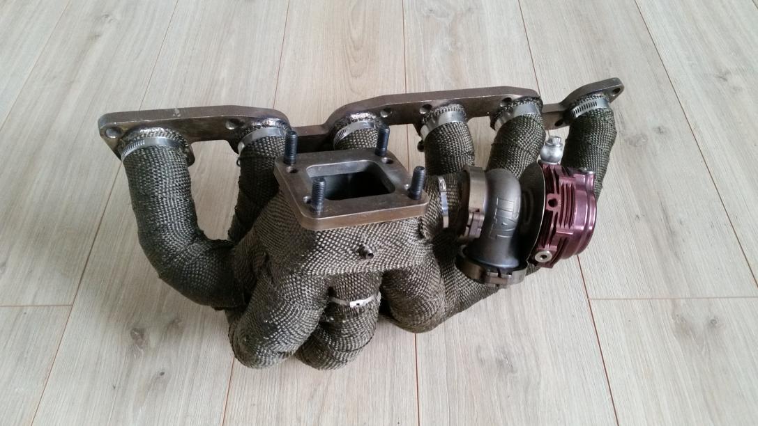

                      Gestern habe ich "mal eben schnell" meinen Krümmer mit Hitzeschutzband eingewickelt.
                      Fazit - 22m sind drauf gegangen und es waren stolze 5h Arbeit.
                      Als Tipp für jeden der die Prozedur noch vor sich hat.. nehmt Gummihandschuhe und macht das Hitzeband nass um herumfliegende Fasern zu vermeiden.

                        na da hast du dir ja was angetan
                          Super Tips Danke werde ich beherzigen.
                            Kenne die scheisse das juckt aber auch tagelang der Dreck [emoji85] sieht aber sehr gut aus [emoji108]

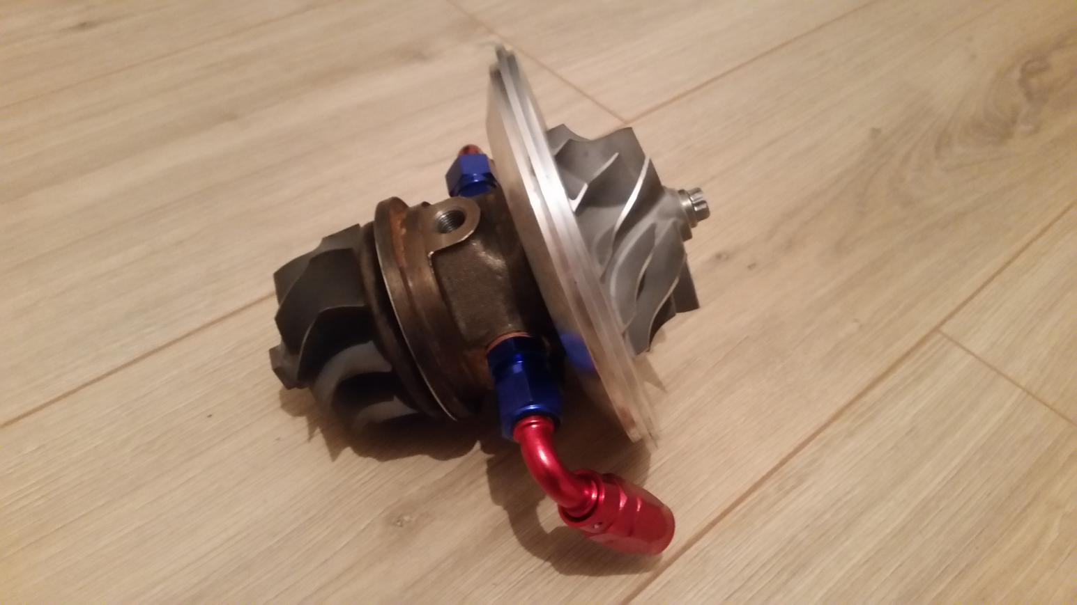

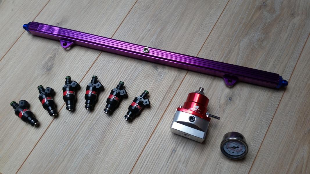

                              Bin gerade dabei passende Dash Anschlüsse zu bestellen und wüsste gerne in wie weit diese temperaturbeständig sind bzw. wie warm der Läufer des Laders so wird.
                                Düsen, Fuelrail und BDR sind bereits am Start, fehlen nur die passenden Dash Fittinge..
