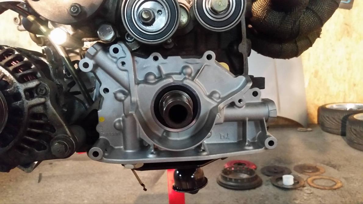

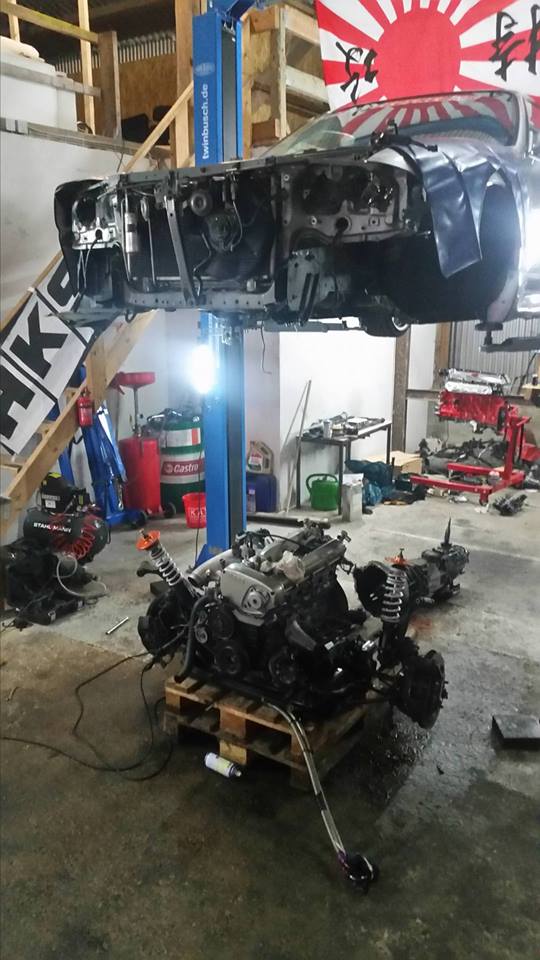

                  So nachdem wir vergeblich versucht hatten das Getriebe nach unten weg und den Motor wie wir es eigentlich immer bei den GTST machen nach oben hin weg rauszuholen, entschieden wir uns nun ihn einfach komplett mit der Vorderachse abzulassen.
                  Wenn man fummeln kann ist es prinzipell absolut kein Problem das Getriebe auf normalem Weg zu demontieren nur wir hatten das Problem das wir die Welle ums verrecken nicht komplett rausgezogen bekommen haben, da eine im 2-Scheiben Kupplung verbaut war. Wir stießen vorher trotz ablassen durch Getriebeheber gegen den Tunnel und bekammen die Welle nicht aus der dickeren Kupplung raus.
                  Aber lange Rede kurzer Sinn jetzt ist alles draußen und man kommt an alles gut ran, morgen werde ich mich schonmal dran machen und eine N1 Ölpumpe sowie meine Tomei Poncams verbauen... ich halte euch dabei natürlich auf dem laufenden

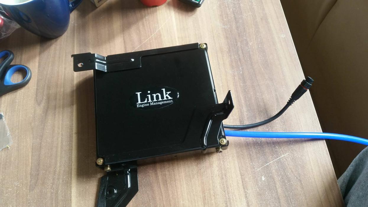

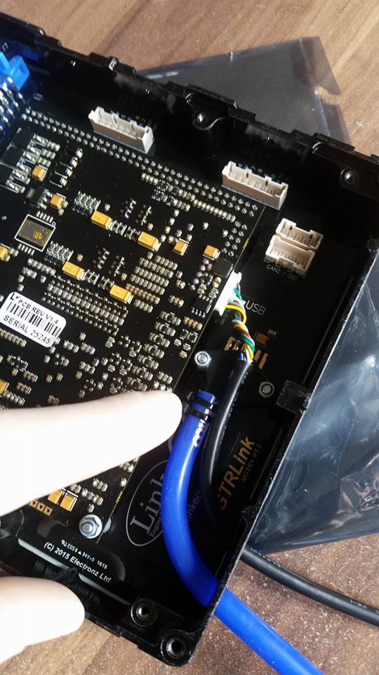

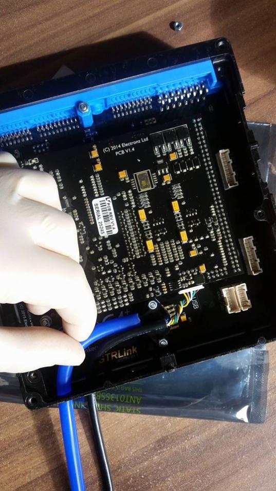

                    Das neue Link G4+ sitzt mittlerweile auch schon im Gehäuse der alten Serien ECU.
                    Ich habe das Gehäuse nur aus optischen Gründen schwarz lackiert also nicht wundern... bezüglich der Arbeit am offenen ECU ist immer dazu zu raten mit Gummihandschuen etc. zu werkeln wegen möglicher Bioelektrizität welche schon zu Schäden führen kann.
                    In meinem Fall benutze ich den "Plug In" Map Sensor und habe mir ein 8mm Loch in das Gebäuse gebohrt um den Silikonschlauch dort durch zuführen, desweiteren habe ich diesen mit 2 Kabelbindern gegen abrutschen gesichert.
                    Für das Datenkabel kann das original vorhandene Loch verwendet werden.
                    !!!Achtung!!!
                    Die meisten Silikonschlauche (in diesem Fall 4mm innen & 8mm außen) sind nur für max. 1 bar geeignet, achtet also beim Kauf darauf das ihr einen Silikonschlauch bekommt der mehr kann!

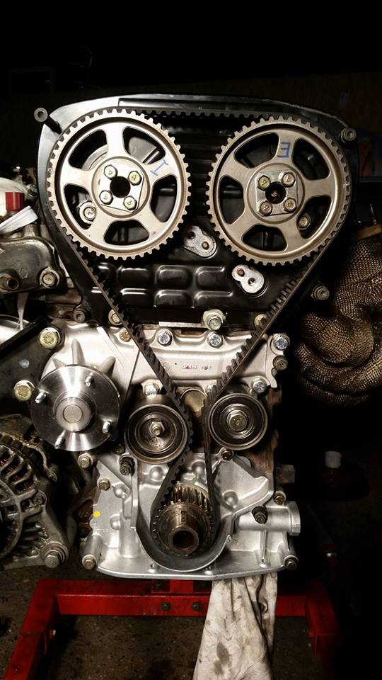

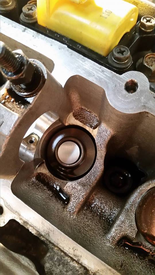

                        Tomei Type B Nockenwellen sind inzwischen auch schon dirn sowie das Ventilspiel eingestellt und der Riemen sitzt auch wieder..
                        Bezüglich des Ventilspiels hatte ich Glück und hatte eher zu wenig als zu viel Spiel und konnte somit die Shims selber runterschleifen statt neu kaufen zu müssen.

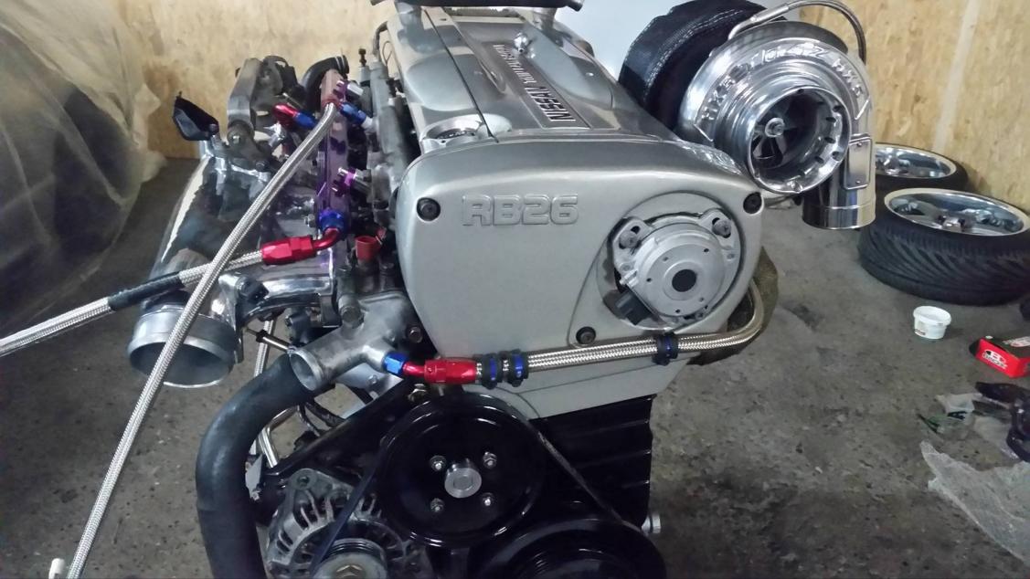

                          Ein bisschen was fürs Auge musste ja auch gemacht werden also wurde die ASB und das Verdichtergehäuse poliert und haufenweise Dash Fittinge verbaut..
Größe: 98,1 KB
ID: 570825Klicke auf die Grafik für eine vergrößerte Ansicht

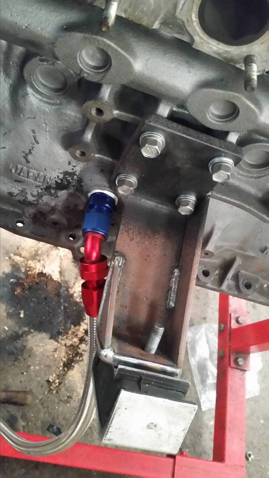

                            Einziges Problem ist jetzt das ich mir einen Motorhalter selber bauen muss da der Krümmer eigentlich für den Swap eines RB26 in eine S13 Karosse gedacht war und somit ohnehin ein anderer Motorhalter hätte verwendet werden müssen.
                            Keine Sorge mein provisorisch eingeflexter Halter dient nur noch als Vorlage für einen selbstgebauten aus Stahl

                              Selfmade Motorhalter ist nun auch fertig..

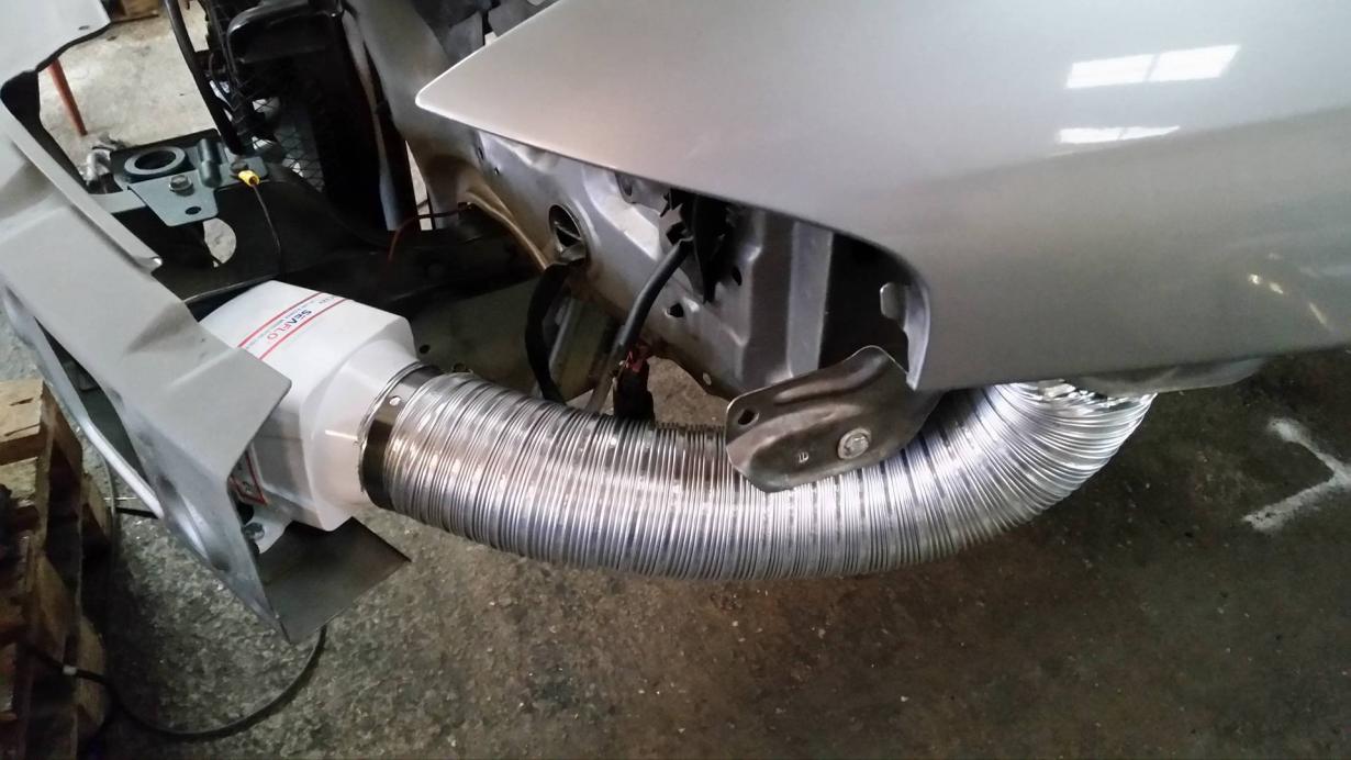

                                Um ein bisschen kühlere Luft zum Luftfilter zu bekommen wurde auch ein zusätzliches Gebläse verbaut, obs was bringt wird sich zeigen.
Größe: 96,4 KB
