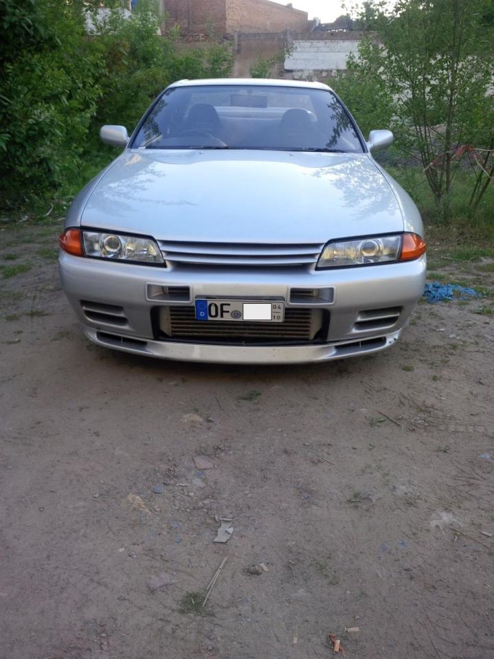

        Vorne sind wir nun bei 36 cm in Engschrift, was dank kleiner, provisorisch selbstgefertigter Abstandshalter nun auch passt. Hinten gab es dann ein Kuchenblech, welches mich optisch aber keineswegs stört.
        Ich kann mein Glück immer noch nicht ganz fassen.
        Optisch äußert sich das ganze dann so:
Größe: 97,1 KB
        Ansonsten habe ich gestern direkt einen Ölwechsel durchgeführt und die Mines Stage 1 ECU eingebaut. Ich habe das Gefühl, dass er seitdem sauberer läuft und auch besser Gas annimmt. Vor allem der Kaltlauf erscheint mir nun stabiler, da hatte ich mit der "alten" ECU doch teils deutliche Zündaussetzer in den ersten 2-3 Minuten anch dem Start.

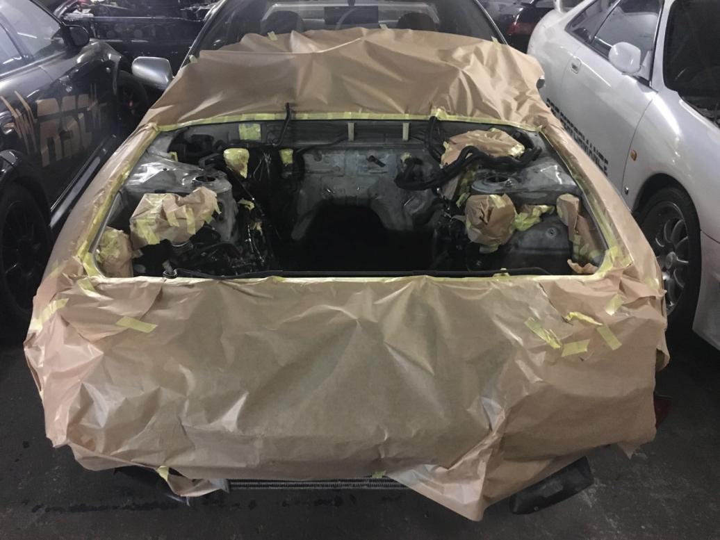

                      Aktuell überwintert der Wagen bei RSC und sieht so aus:
Größe: 91,5 KB

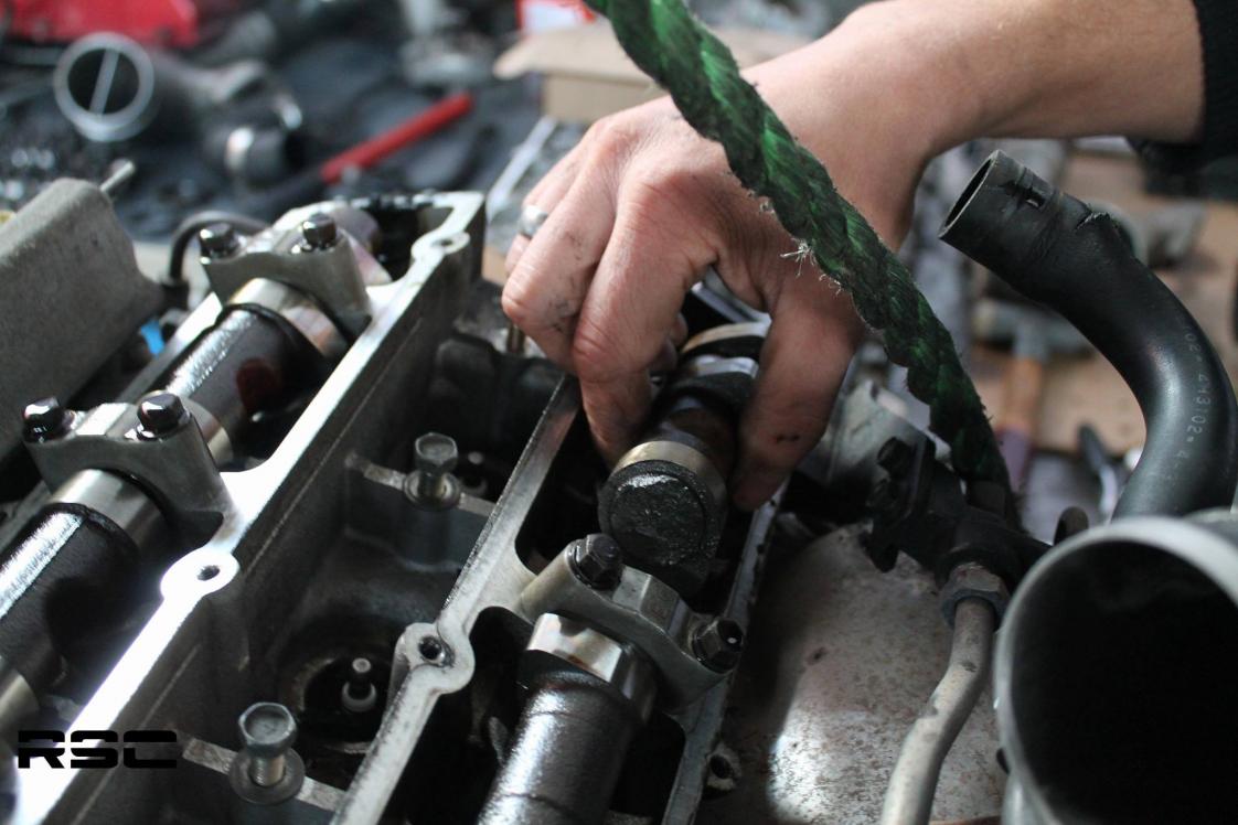

                      Grund dafür ist das hier:
Größe: 92,3 KB
                      Ja, die Nockenwelle ist auslasseitig direkt vor dem 6. Zylinder gebrochen. Und nein, ich hab vorher nicht dran gefummelt oder den Wagen getreten. Motor war noch nicht offen, seit die Kiste aus Japan kam. Vermutlich hat aufgrund fehlerhafter Montage (durchwenauchimmer) die Nockenwelle Spannung bekommen und ist dann gebrochen. Haben wie dumm nach dem Fehler gesucht. Ich glaube da kann ich in 20 Jahren noch ein Lied vom am Lagerfeuer singen. Glück im Unglück: Kopf und Ventile haben offenbar nichts abbekommen.
                      Natürlich bleibts jetzt nicht nur bei der Reperatur des Schadens, sondern noch ein paar Baustellen geradegezogen.

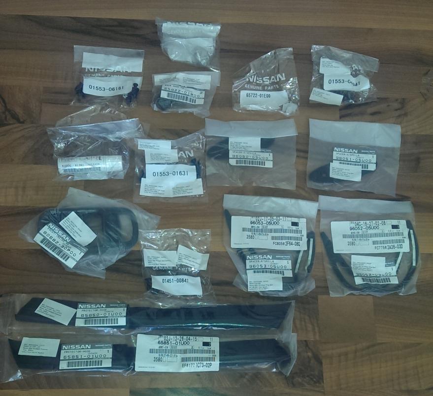

                                Kleiner Spoiler, was noch auf den Einbau wartet. Das Gros ist allerdings noch in der Bestellung.
Größe: 91,2 KB
ID: 570301 Klicke auf die Grafik für eine vergrößerte Ansicht
Größe: 69,8 KB
