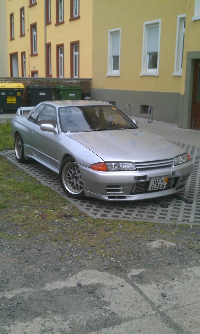

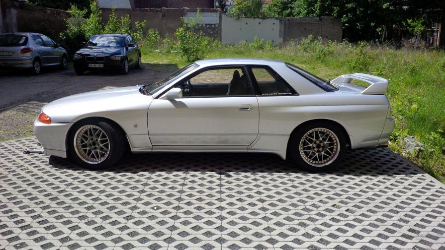

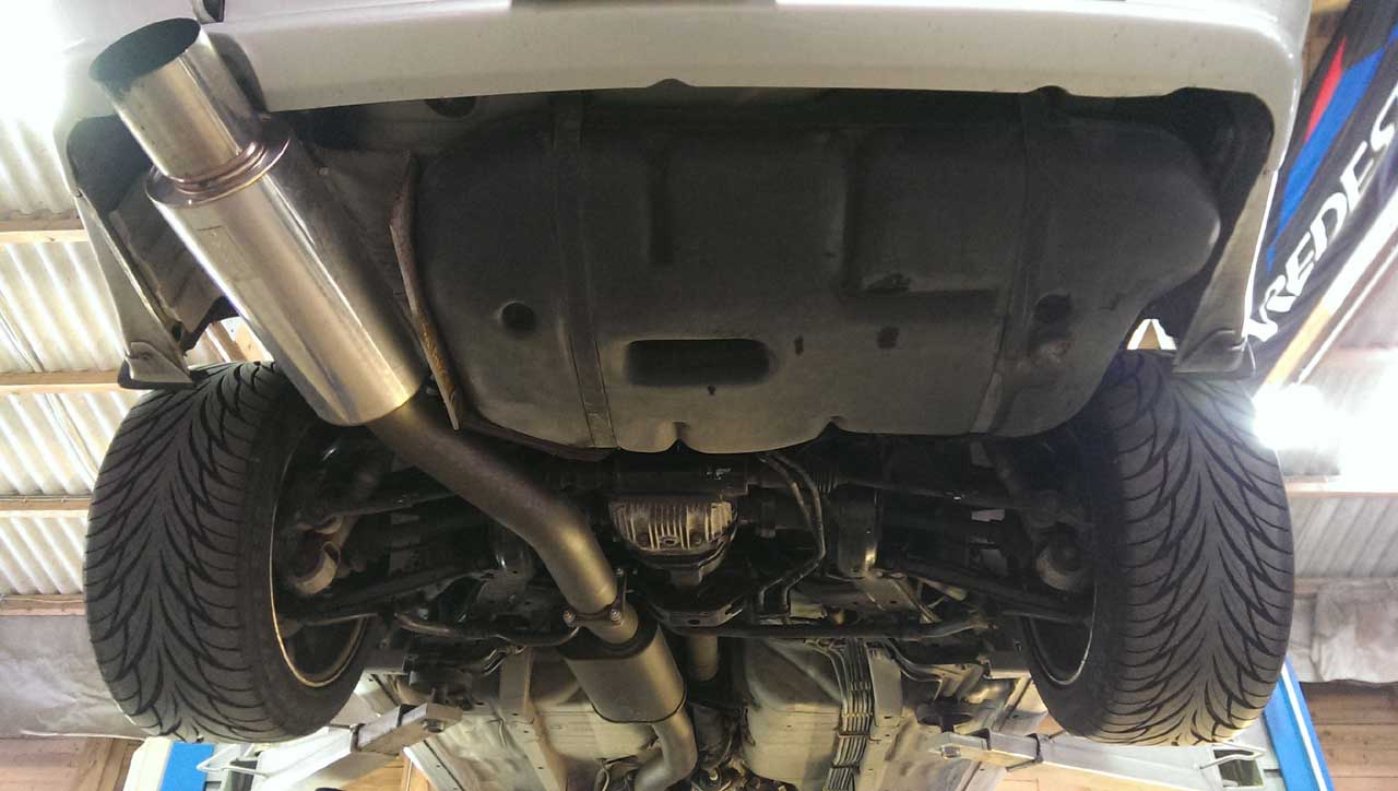

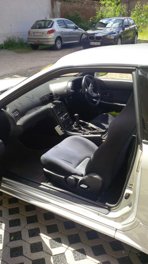

    Ich denke jetzt habe ich erstmal genug gesabbelt und lasse mal ein paar Daten und Fakten sprechen:
    Nissan Skyline R32 GTR
    EZ: Februar 1993
    Farbe: KL0 - Spark Silver Metallic
    Laufleistung: ~ 155 tkm (geschätzt)
    Bisher bekannte Specs:

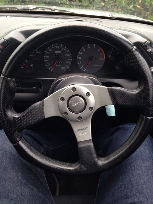

    - Momo Race Lenkrad
    - Turbotimer
    - Mocal Ölkühler + Relocation Kit
    - HKS Silent Hi-Power Catback
    - HKS Ladeluftpiping
    - HKS Air Intake
    - Aftermarket LLK (auch HKS?)
    - RacingHart C2 Felgen (17")
    - Tieferlegung durch Aftermarket-Federn
    - Nismo 320 km/h Tacho
    - Nismo Schweller
    ..mal schauen was ich noch so alles finde..
    Aktuelle Mängel:
    - Stabigummis Hinterachse (Koppelstangen) sind ausgenudelt
    - Stoßdämpfer hinten rechts möglicherweise nicht mehr so ganz in Ordnung

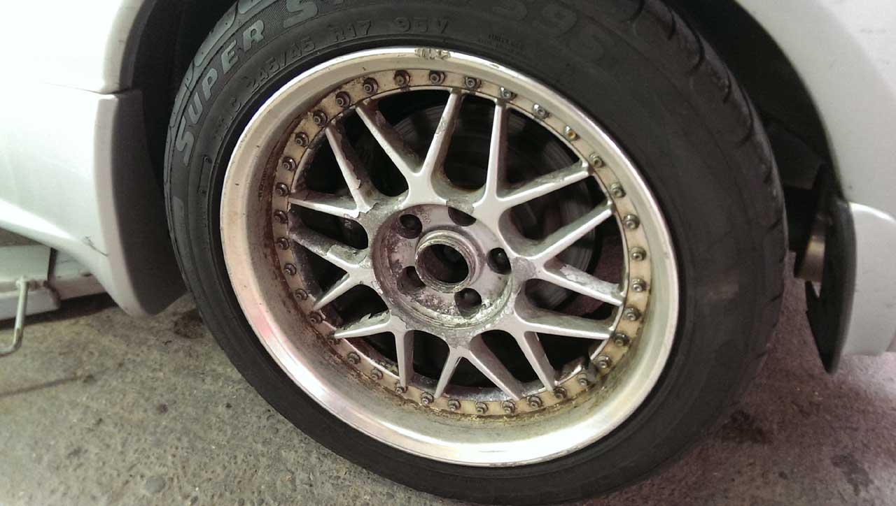

    - Felgen völlig fertig und korridiert
    - Im Innenraum ein paar Macken (komischerweise nur an der Beifahrerseite)
    - Lackzustand sehr mäßig, kleinere Kratzer und Macken rund ums Auto
    - Heckspoiler muss definitiv neu lackiert werden
    - Turbotimer und Uhr am Cockpit gehen nicht
    - Front-Torque Anzeige geht nicht (habe sie jedenfalls noch nie ausschlagen sehen)
    - Heckscheibendichtung zeigt Auflösungserscheinungen
    - 5. Gang kratzt beim schnellen Gangwechsel unter Last

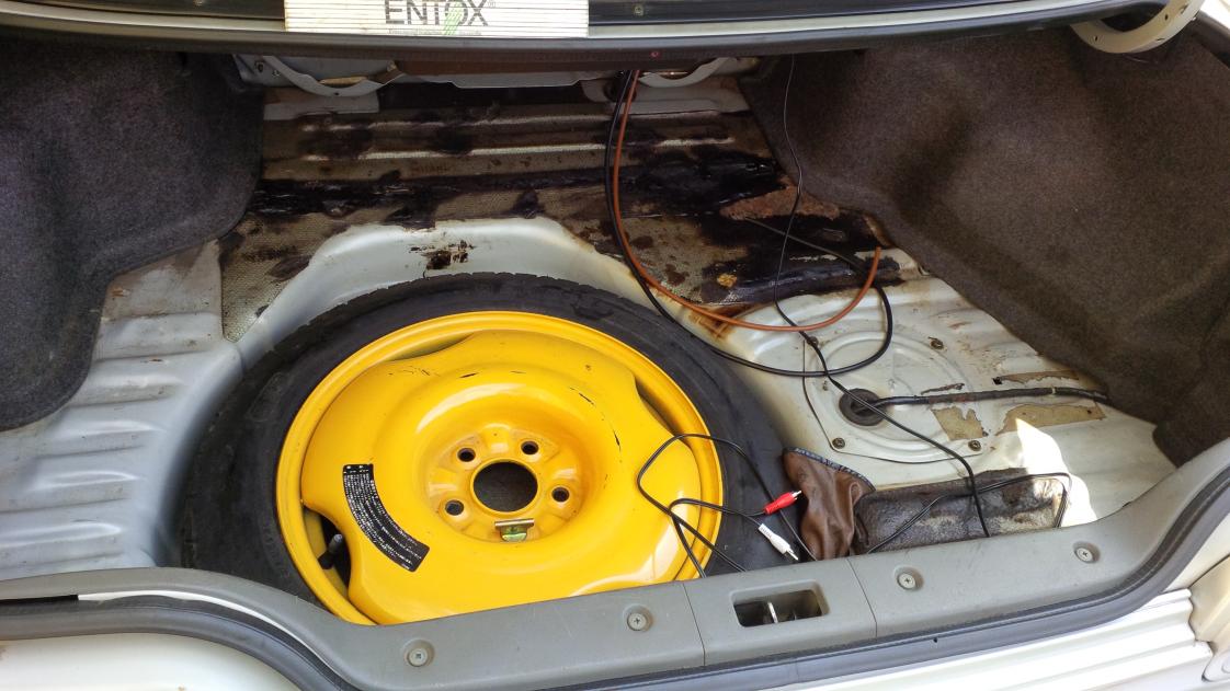

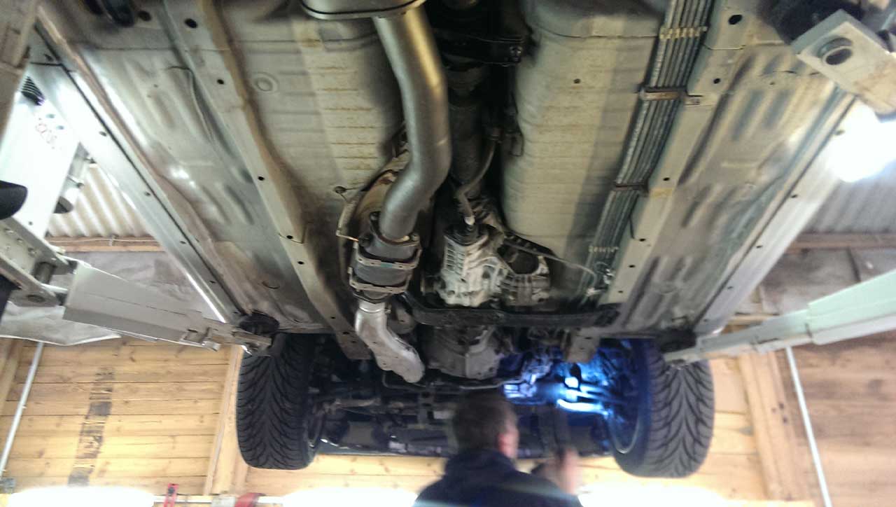

    Was Rost angeht hält es sich bisher sehr in Grenzen. Am Unterboden sind 2 Stellen, die etwas mehr Arbeit bedürfen und den linken Dom muss man sich auch genauer ansehen. In den Radhäusern hab ich bisher nur Flugrost gesehen und auch der Kofferraum sieht ziemlich sauber aus. Insgesamt bin ich aber recht zufrieden, wenn ich mir anschaue, wie so manch anderer 32er von unten aussieht. Aber selbstverständlich werde ich in den nächsten Wochen und Monaten auch mal in die entlegenen Winkel schauen und Verkleidungen abnehmen um zu schauen ob sich das braune Übel noch irgendwo verbirgt.

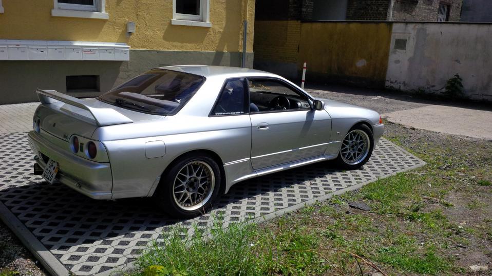

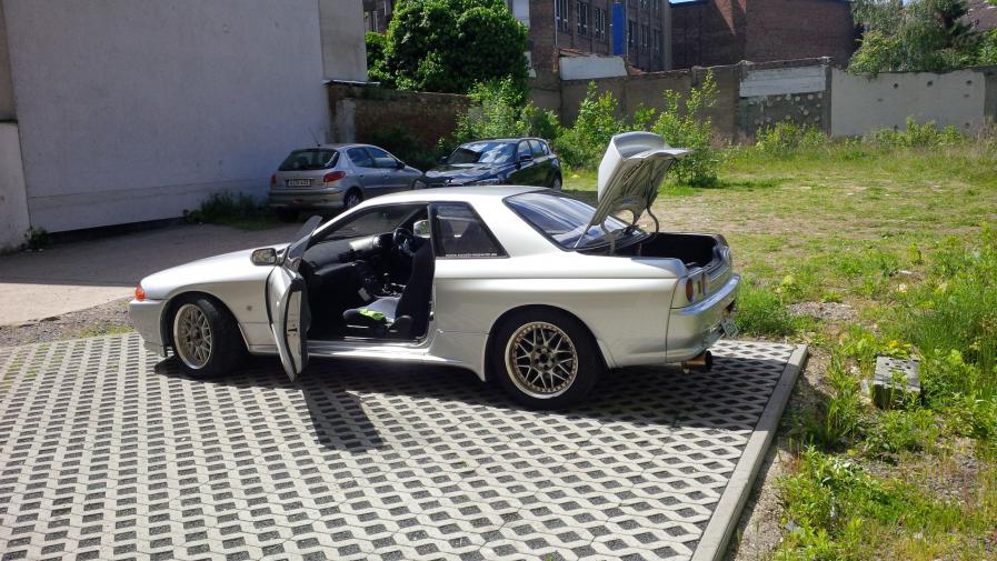

    Zum Schluss gibt es natürlich noch ein paar Bilder. Die meisten davon habe ich selbst gemacht, leider in Ermangelung einer vernünftigen Kamera nur mit dem Smartphone.
    Zu guter Letzt möchte ich mich nochmal ganz herzlich bei Daniel für die reibungslose Abwicklung,und die Geduld bedanken, die er bei meiner endlosen Fragerei und Neugier aufgebracht hat. Auch wenn ich natürlich für die Dienstleistung bezahlt habe, ist es glaube nicht selbstverständlich, dass sich ein Importeur so viel Mühe macht. Er hat mir keine Mängel verschwiegen, war immer offen,ehrlich und realistisch, auch wenn es um mal nicht so schöne Dinge ging. Von daher von mir eine klare Empfehlung und Daumen hoch!
Größe: 98,9 KB
ID: 587708Klicke auf die Grafik für eine vergrößerte Ansicht
Größe: 102,7 KB
ID: 587713Klicke auf die Grafik für eine vergrößerte Ansicht
Größe: 104,0 KB
ID: 587715Klicke auf die Grafik für eine vergrößerte Ansicht
Größe: 101,4 KB
ID: 587709Klicke auf die Grafik für eine vergrößerte Ansicht
Größe: 104,1 KB
ID: 587710Klicke auf die Grafik für eine vergrößerte Ansicht
Größe: 101,7 KB
ID: 587711Klicke auf die Grafik für eine vergrößerte Ansicht
Größe: 102,4 KB
ID: 587712Klicke auf die Grafik für eine vergrößerte Ansicht
Größe: 103,4 KB
ID: 587714Klicke auf die Grafik für eine vergrößerte Ansicht
Größe: 74,2 KB
ID: 587716Klicke auf die Grafik für eine vergrößerte Ansicht
Größe: 72,7 KB

            Die Felgen kämen instandgesetzt und schwarz glänzend/matt gepulvert bestimmt gut.
              Da magst du recht haben. Aber ob und wann sie draufkommen, ist aktuell noch nicht absehbar. Mein örtlicher Felgendealer hat mir angeboten sie für 1200 wieder schick zu machen. Es sind wohl sehr hochwertige Felgen mit hohem Magnesiumanteil und daher wohl auch recht leicht. Bei der Summe muss ich mir dann aber echt überlegen ob ich sie behalte. Allerdings hab ich mir auch noch keine anderen Preise angehört. So zum Tüv fahren wird wohl kaum klappen..wenn man genauer hinsieht, sehen sie zumindest hinten übel fertig aus

                  Was will der Typ für 1200,- alles machen? Oder haben die nen Schlag?
                  Wenn sie einfach nur aufgearbeitet gehören, dann ist der Preis mehr als überzogen...
                    Ob sie einen Schlag haben, weiß ich nicht. Untersucht wurden sie bisher nicht. Für den Preis sollen sie entlackt (Tauchbad), neu gepulvert, Schrauben ersetzt, Bett und Horn erneuert und poliert werden, so seine Aussage. Und um Nachfragen vorzubeugen, ja sie sind dreiteilig und die Nabendeckel fehlen leider.
                      Leider bist du recht weit entfernt, sonst hatte ich dir jemanden in der Oberpfalz empfehlen können.
                      Ist ein top Mann der nur 100%ige Arbeit abliefert, aber trotzdem zu nen vernünftigen Preis.
                      Als Beispiel, mir hatte er Alufelgen aufbereitet. Das Felgenbett poliert, Schäden ausgebessert und den Stern lackiert. Hat mich 40,- pro Felge gekostet. Zwar nicht mit deiner ToDo-Liste zum vergleichen, Ber man bekommt eine grobe Richtung.
                      Wenn du die Felgen aufbereiten lassen möchtest, solltest du wie bei allem, mehrere Angebote einholen. Da gehen die Preise auch stark auseinander.
                        Top zustand auch von unten. Halte uns auf dem Laufendem.
                          konkurrenzloser Preis - gibts da ein paar weitere Info´s zu, Link zur Website?
                            Da muss ich leider passen. Das ist ein Bekannter von mir, der macht das Hobbymäßig bzw nebenberuflich.
                            Ich habe nur ne Handynummer. Aber für euch aus dem Norden ist das denke ich zu weit, Postleitzahl ist 92694 Etzenricht.
                            Bei Versand hätte ich persönlich Bedenken, dass den aufbereitetet Felgen was passiert. Wenn jemand aus der Umgebung kommt und Interesse besteht, gebe ich die Nummer per PM weiter.

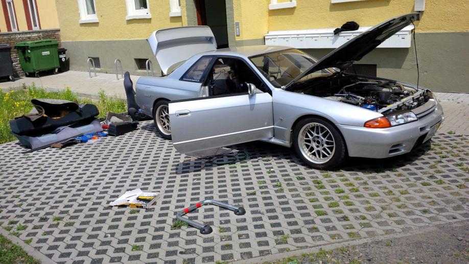

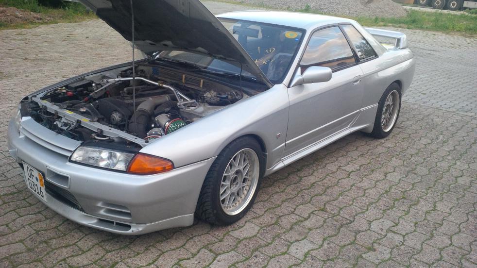

                              So. Ich hatte zuletzt zwar wenig Zeit, war aber trotzdem nicht ganz faul. Zum einen habe ich angefangen an einigen Stellen mal gründlich sauber zu machen, zum anderen mit Servicearbeiten und kleineren Umbauten begonnen.

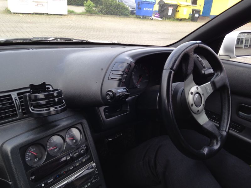

                              Vor 2 Wochen ist ein neues Radio reingekommen, gestern dann auch der dazugehörige Adampterstecker auf ISO.
                              Für alle suchenden: Es ist der Nissan (1) Adapter für alle Nissanmodelle bis Bj.2000.
                              Dabei musste ich feststellen, dass die verbauten Boxen wohl Kernschrott sind. Die kratzten schon bei moderater Lautstärke so sehr, dass ich nur noch Ryth'm-Noize gehört habe, da es dabei nicht soo hart auffiel
                              Später dann gaben sie bis auf links vorne, gar keinen Mucks mehr von sich. Ich benötige nun Ersatz und bin für Empfehlungen an dieser Stelle immer dankbar. (Und ja ich möchte im Auto Musik hören und weiß, dass es davon nicht schneller wird :P)
                              Wichtig sei noch zu erwähnen, dass man den seperaten Masseanschluss von dem Radioadapter an der Befestigungsschraube der Mittelkonsole im Beifahrerfußraum befestigt, ohne funktioniert es nicht. Der Einbau eines Radios in diesen "Käfig" in dem die Klimabedienung, Anzeigen und Radio stecken ist relativ friemelig. Allzuoft werde ich nicht das Bedürfnis verspüren das alles auseinander zu bauen

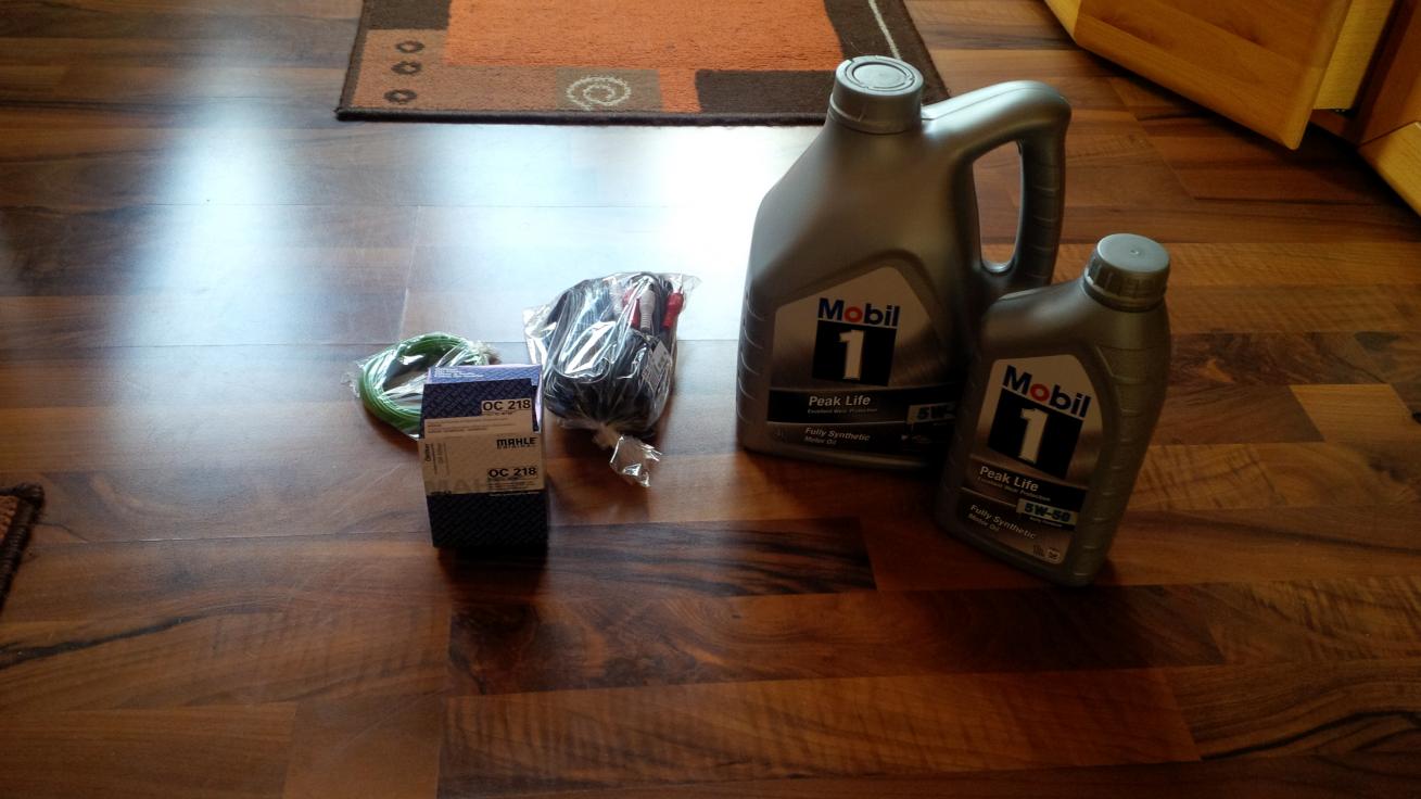

                              Vorgestern kam dann neues Öl in den Motor. Auf vielfache Empfehlung hin habe ich mich für das Mobile1 5W50 entschieden. Zum Glück hat auch der bestellte Ölfilter gepasst. Vorher war ein Pitwork AY100-015 Filter an meinem Mocal Relocationkit montiert. Über umfangreichere Recherchen kam ich dann auf den Mahle OC-218 Filter, der wie erwähnt, problemlos passt.
Größe: 96,0 KB

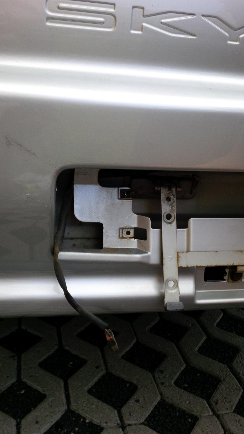

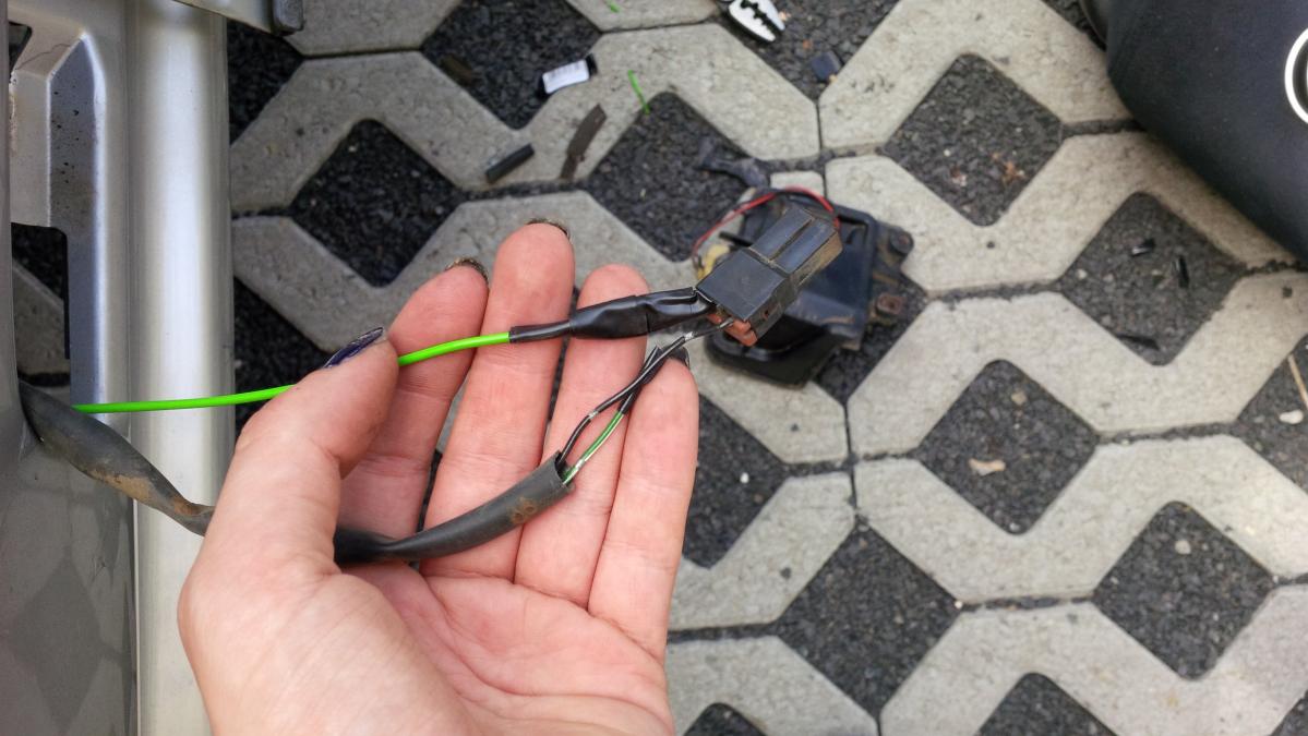

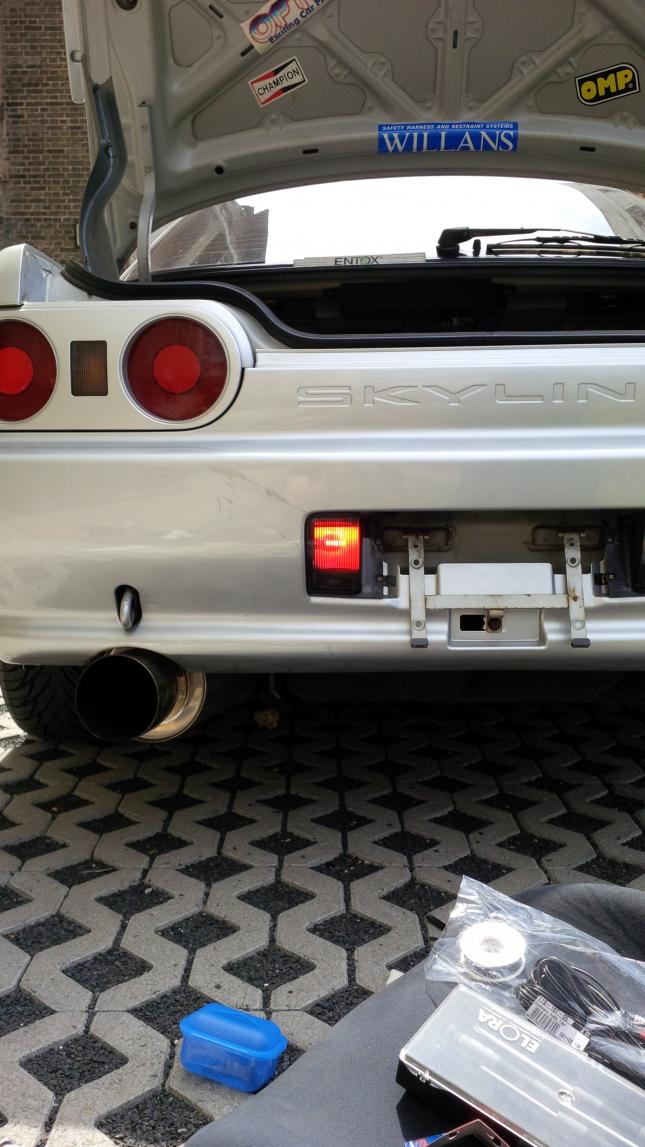

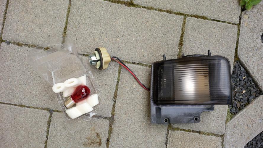

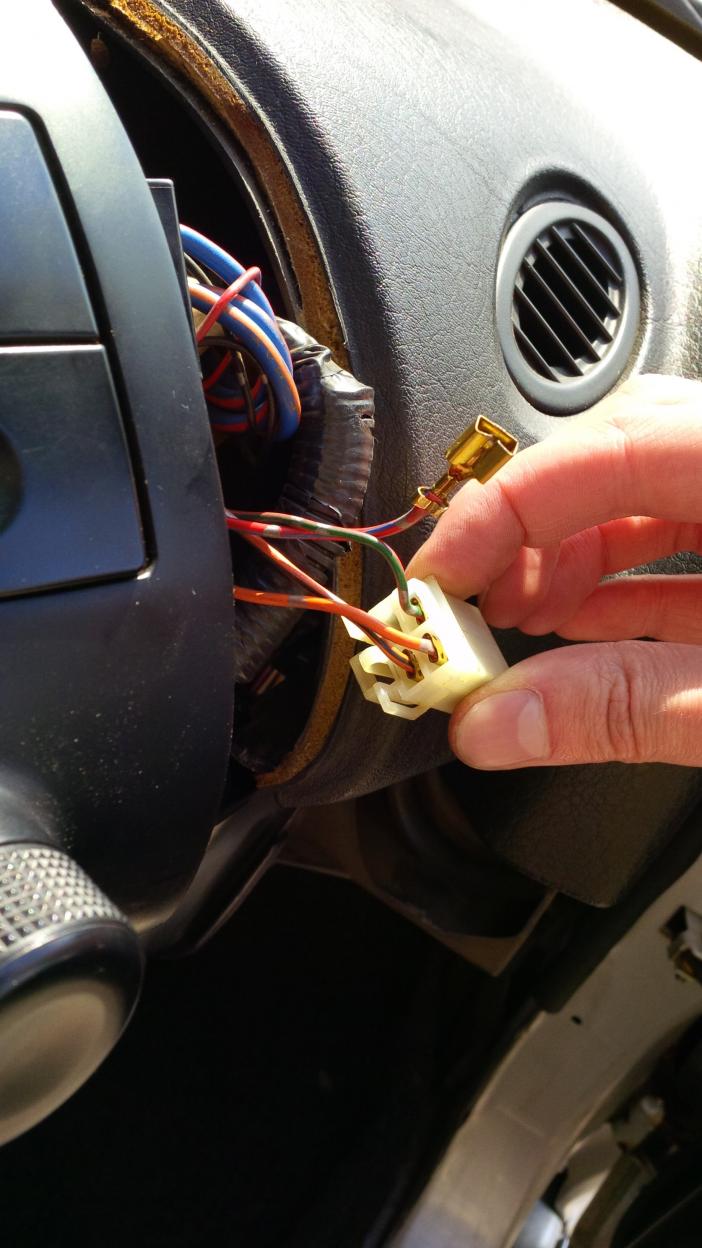

                              Gestern folgte dann der Einbau der Nebelschlussleuchte. Dafür wurde das linke Rückfahrlicht umfunktioniert. Die Birne auf eine rote zu wechseln, ist hierbei die kleineste Schwierigkeit. Das Ziehen eines Steuerkabels vom Amaturenbrett nach hinten, war wesentlich mehr Fuddel. Hierfür muss die Rücksitzbank ausgebaut werden, was, wenn man nicht genau weiß wie, zu vielen Kraftausdrücken führen kann
Größe: 105,1 KB
                              Bei der Gelegenheit haben wir gleich noch Kabelage für einen eventuell mal kommenden Ausbau de Audioanlage verlegt. Das Kabel für die NSL haben wir vorne an den Schalter der Nebelscheinwerfer gehängt, da der ja eh ohne sinnvolle Funkion ist. Das einzige was jetzt noch fehlt ist das Relais um noch das Signal des Abblendlichts in die Konstruktion mit einzubinden. Derzeit lässt sich die NSL zwar einschalten, aber eben auch wenn das Licht ausgeschaltet ist, was noch nicht ganz den Zielvorgaben entspricht. Mir fehlt ansonsten jetzt nur noch ein hübscher Aufkleber für den Schalter.

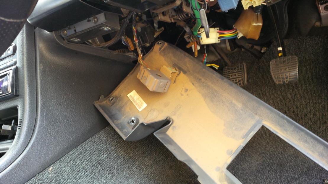

                              Ansonsten bin ich bei der Demontage im Amaturenbereich noch über dieses kleine Kästchen gestolpert. Weiß jemand was das ist?
