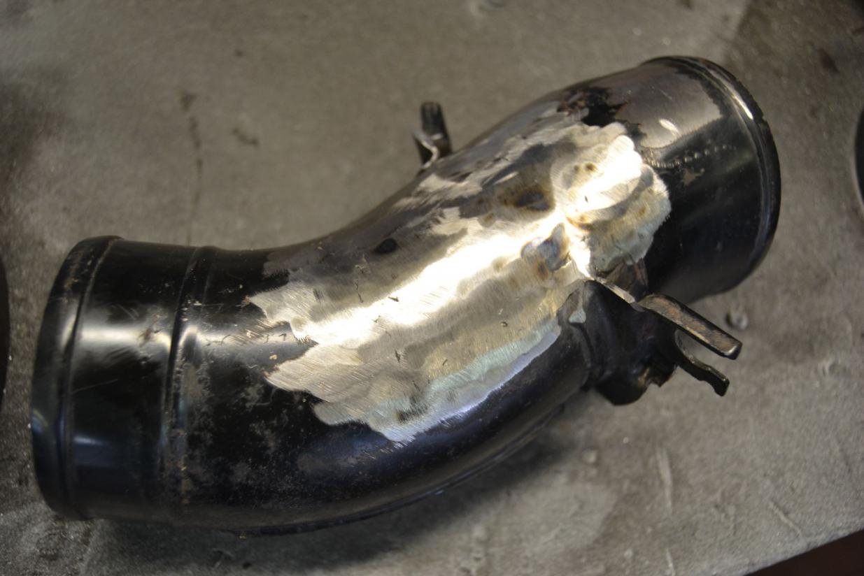

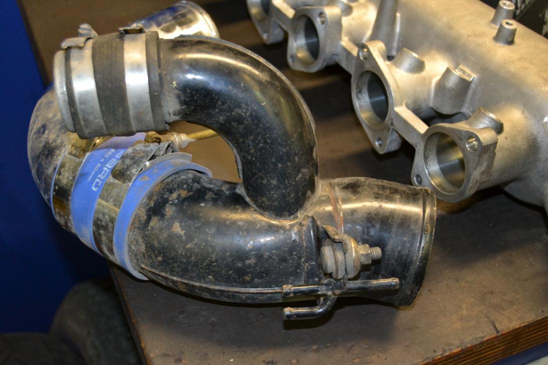

      Heute wurde ein paar Kleinigkeiten gemacht.
      Einmal vorher / nachher vom Ansaugrohr rechts: Klicke auf die Grafik für eine vergrößerte Ansicht
Größe: 94,6 KB
ID: 562349Klicke auf die Grafik für eine vergrößerte Ansicht
Größe: 89,6 KB

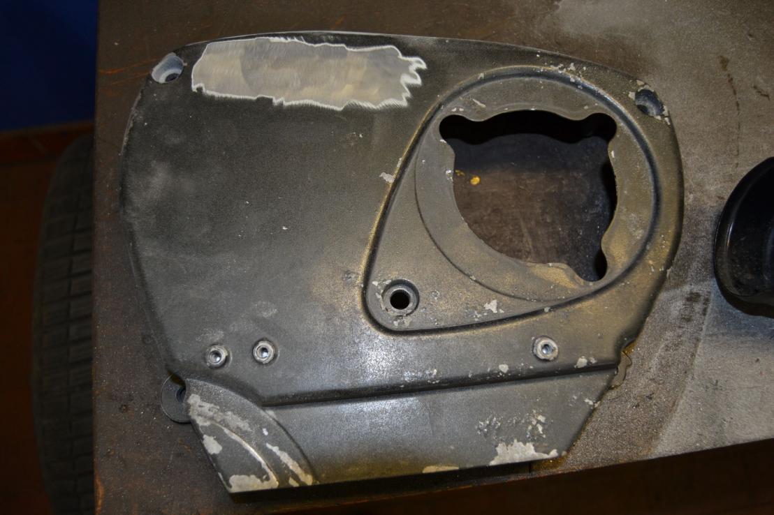

      Dann kam das mickrige RB26 vom Steuerriemendeckel ab (jetzt kann bald alles zum pulvern): Klicke auf die Grafik für eine vergrößerte Ansicht
Größe: 98,6 KB

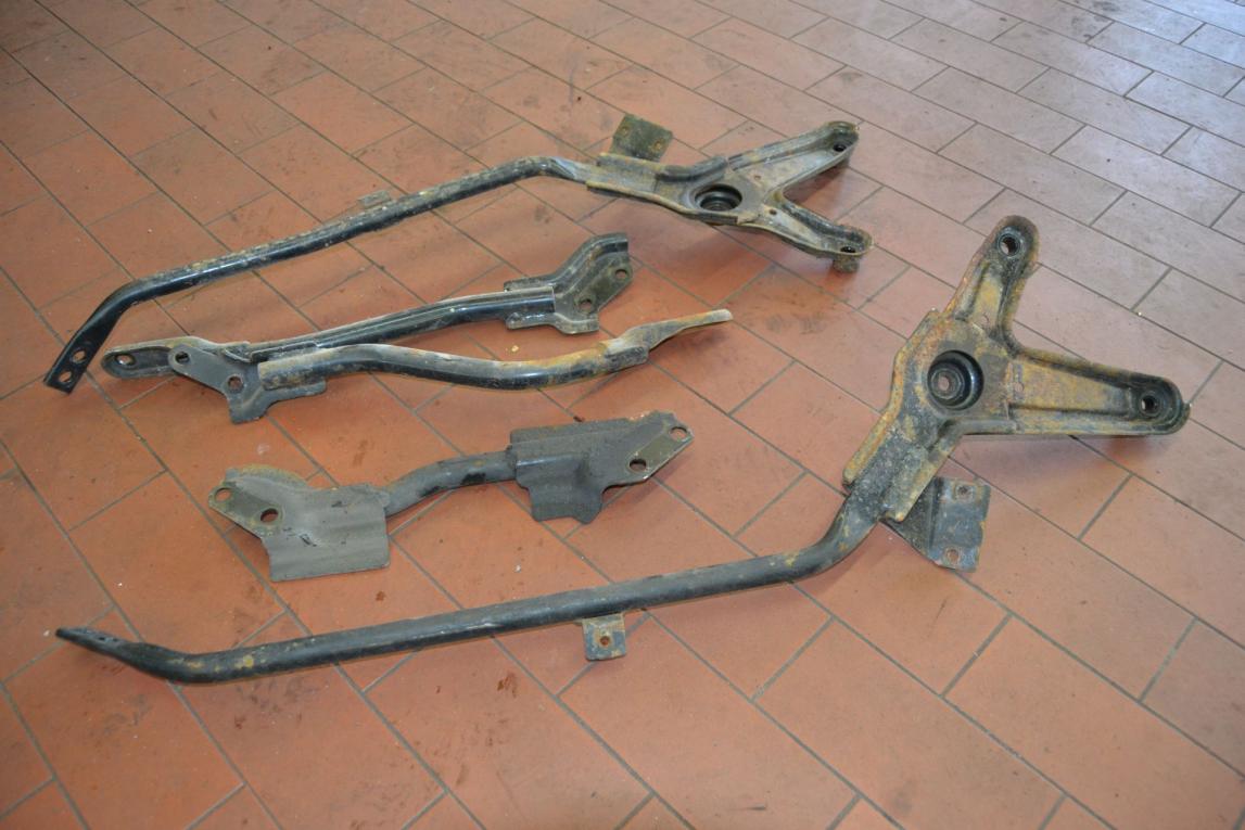

      Ein paar Hinterachsteile kamen raus (eigendlich eher um den Wagen höher aufbocken zu können zur Schwellerbearbeitung): Klicke auf die Grafik für eine vergrößerte Ansicht
Größe: 94,8 KB

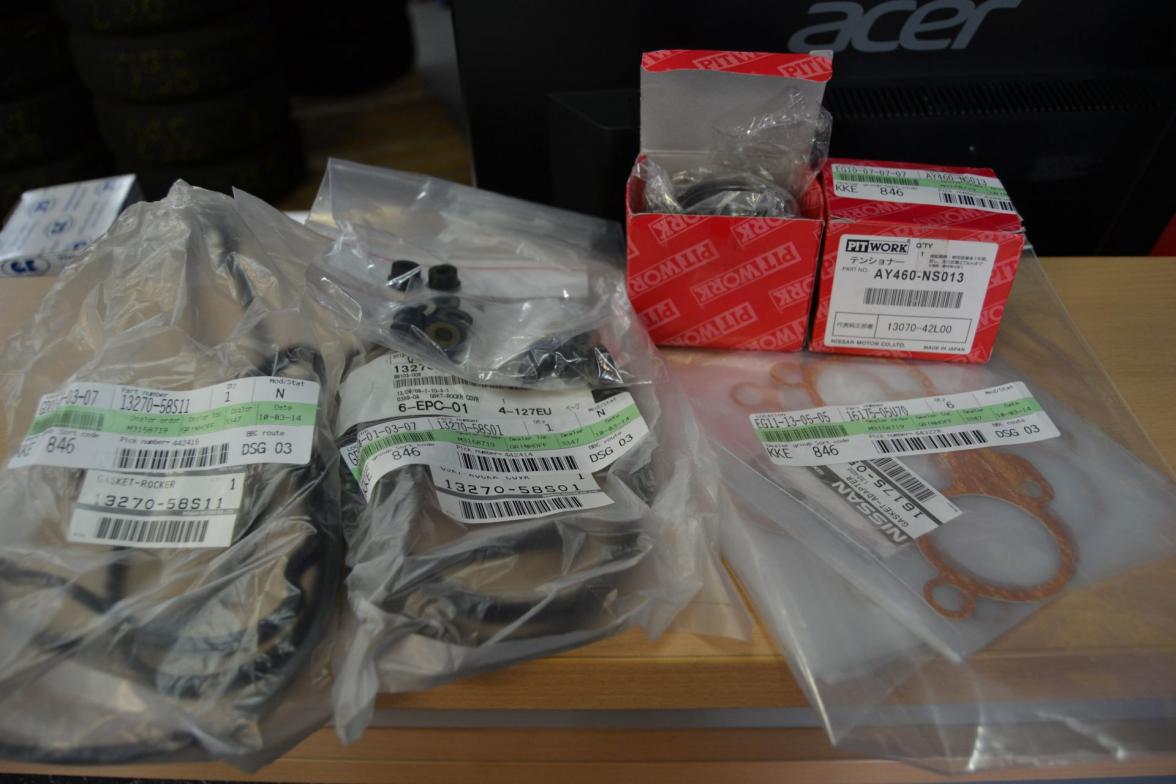

      Und dann kam heute einiges am OE Teilen: Klicke auf die Grafik für eine vergrößerte Ansicht
Größe: 89,4 KB

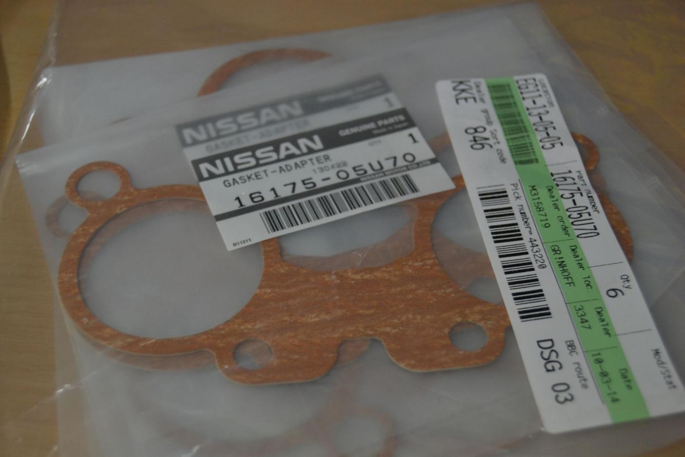

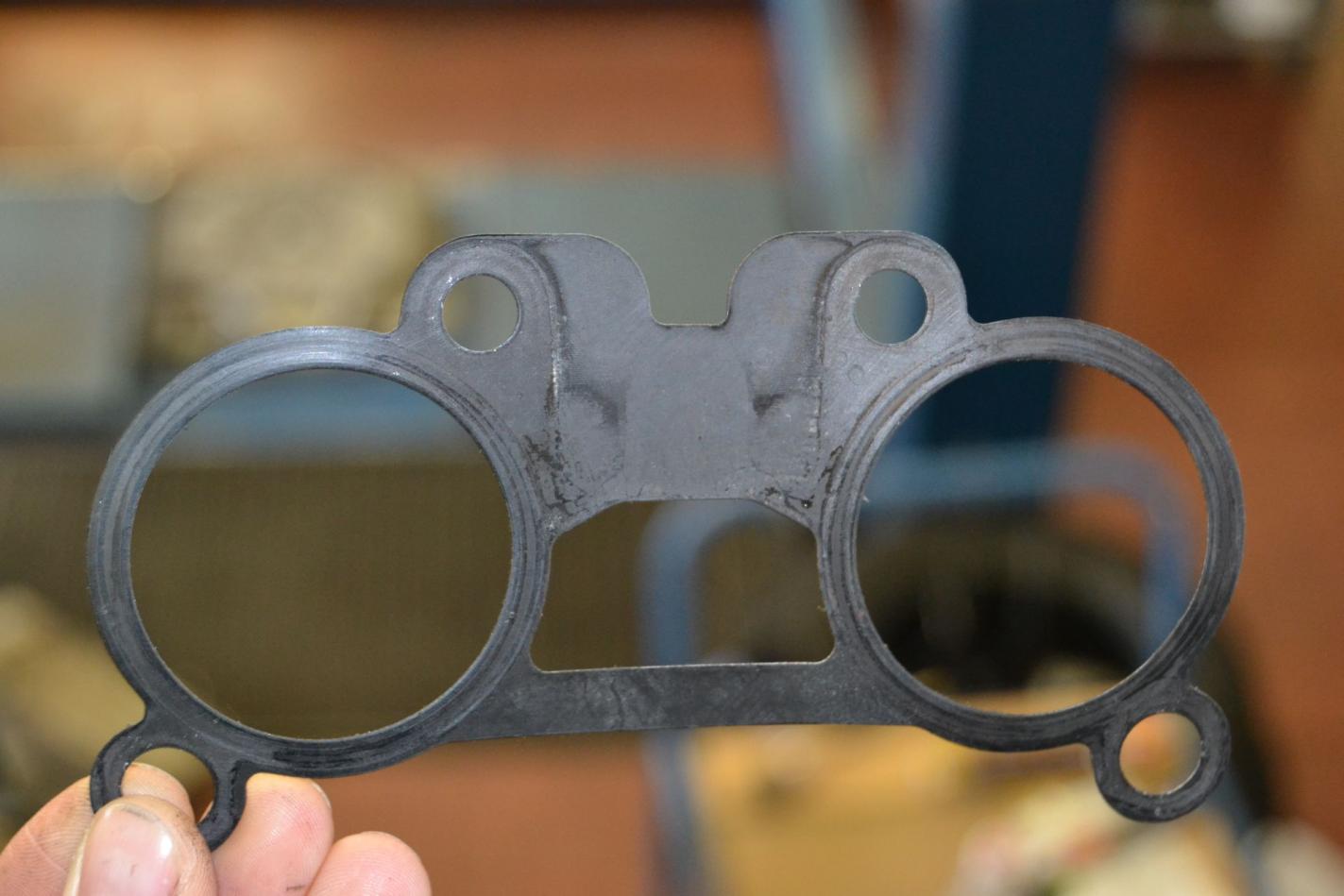

      Meine Dichtungen an der Ansaugbrücke und hinter den Drosselstutzen sind aus Metall, Nissan hat sie mir aber als Papierdichtung geliefert ... gehen die auch? Gibt es die Metalldichtungen nicht original? Klicke auf die Grafik für eine vergrößerte Ansicht
Größe: 83,0 KB
ID: 562354Klicke auf die Grafik für eine vergrößerte Ansicht
Größe: 90,8 KB

        Hol dir die HKS Ansaubrückedichtungen aus Metall - die OEM können problematisch werden.
            http://www.ebay.co.uk/itm/Skyline-GT...item1c3d3e450e
            http://www.ebay.co.uk/itm/Tomei-Meta...item1c26d01817
            HKS oder Tomei?
            Ich auch Kevin. :]
            Jetzt steigt das Gewicht zwar wieder um 1-2 Kilo aber dafür siehts nicht mehr so besch... aus.
            Stephan
            • #96
              Lass mal ebay links liegen ;)
              Hier haste mehr Infos und ich finde bessere Preise http://www.part-box.com/product_info...ducts_id=30096 :)
              gruss
              axu

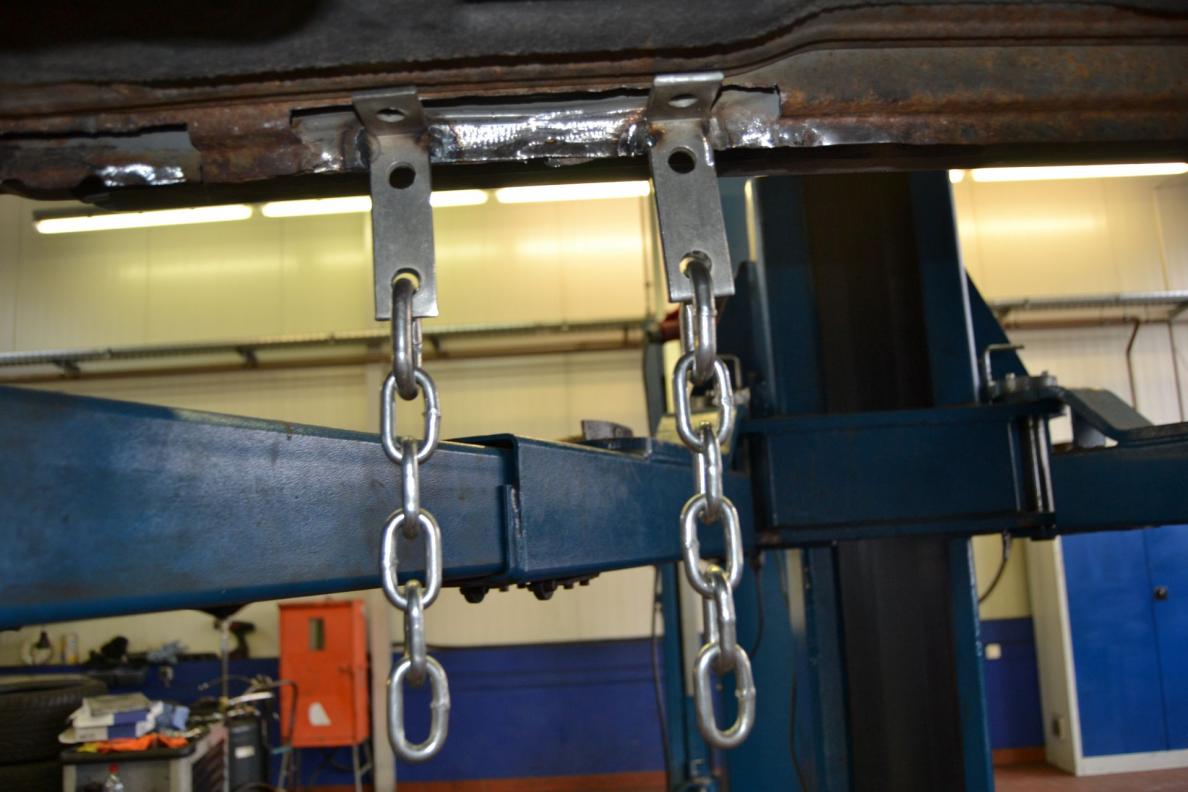

                    • Heute ging es an die Schweller.
                      Zuerst sollte die Verformung aus dem Blech entfernt werden, die durch das falsche Aufbocken entstanden sind.
                      Dies wurde mit dem Anschweißen von Motorhaltern und einem 1 Tonnen Flaschenzug realisiert ... der hier auch schon an seine Belastungsgrenze kam. ;-) Klicke auf die Grafik für eine vergrößerte Ansicht
Größe: 88,8 KB
                      Hat aber gut geklappt!

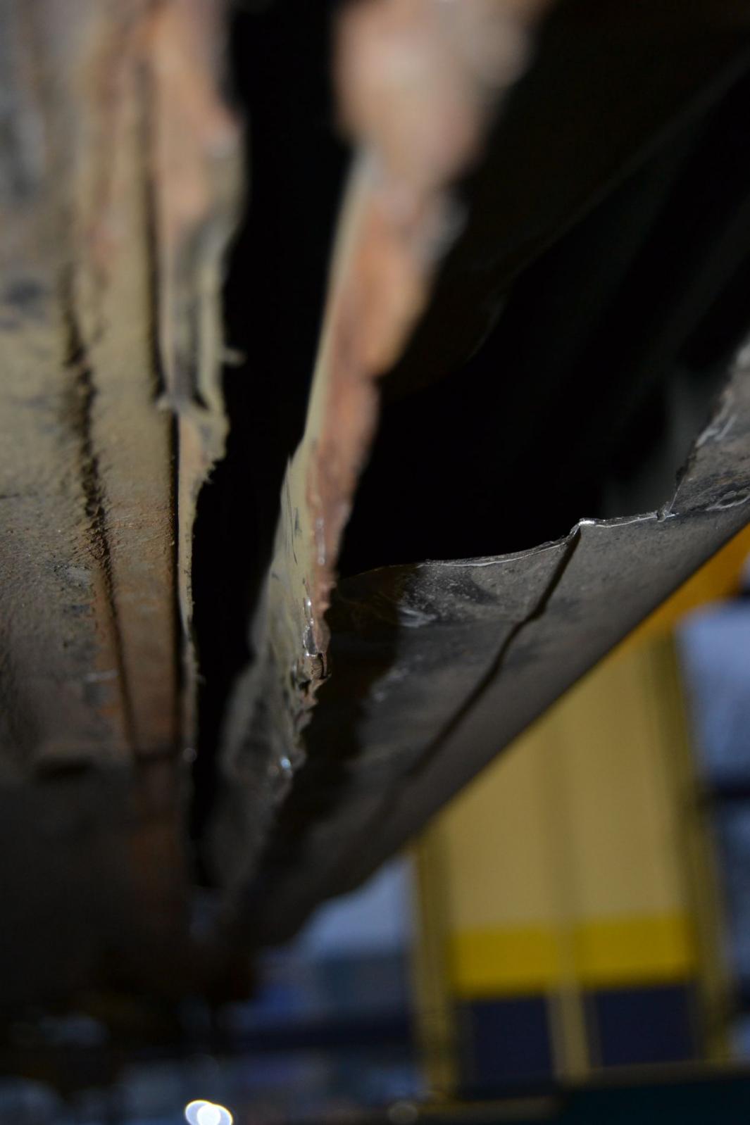

                      Das 3-lagige Falz-Blech wurde nun beidseitig freigelegt. Klicke auf die Grafik für eine vergrößerte Ansicht
Größe: 81,4 KB
                      Damit können nun:
                      1.) Die durchgerostet Bleche durch neue ersetzt werden
                      2.) Das mittlere Falz-Blech von beiden Seiten abgeschliffen und behandelt werden
                      3.) So dermaßen überflüssige und anfällige Bleche wie die eigendliche Wagenheberaufnahme entfert werden

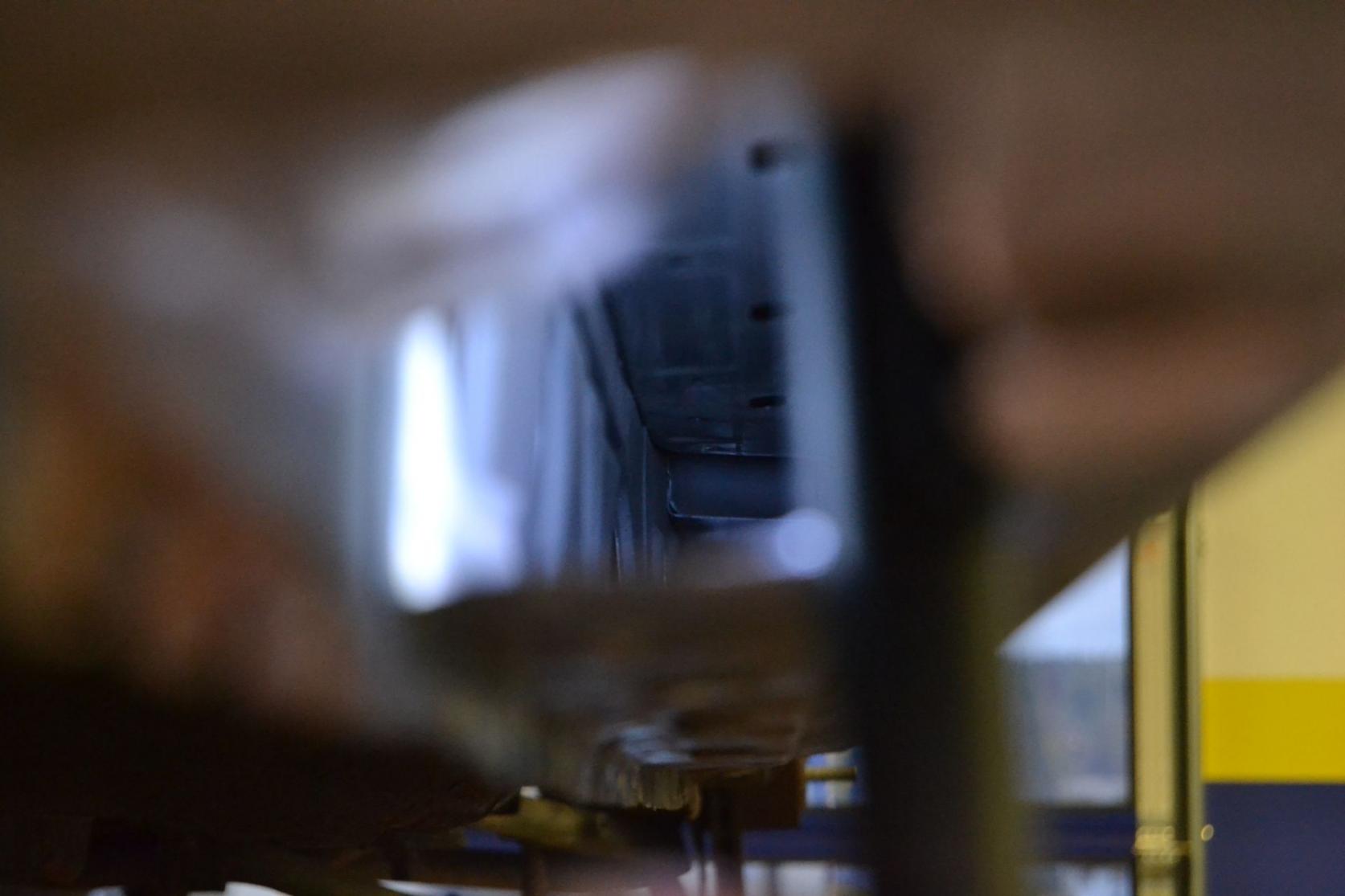

                      Ganz nebenbei konnte man sich den Schweller noch perfekt von beiden Hohlraumseiten anschauen. Und siehe da ... von innen siehts super gut aus. :-) Klicke auf die Grafik für eine vergrößerte Ansicht
Größe: 91,2 KB

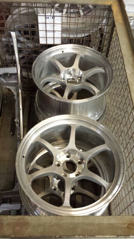

                      Grade erreicht mich ein Bild von meinen entlackten Felgen. Jetzt lass ich noch die leichte Delle am Felgenhorn entfernen und dann kommt ... irgend eine Farbe drauf. :D Klicke auf die Grafik für eine vergrößerte Ansicht
Name: Felgen entlackt.JPG
Größe: 84,8 KB
                      Stephan

                              • Zitat von NagisaGTR Beitrag anzeigen
                                Meine Dichtungen an der Ansaugbrücke und hinter den Drosselstutzen sind aus Metall, Nissan hat sie mir aber als Papierdichtung geliefert ... gehen die auch? Gibt es die Metalldichtungen nicht original? [ATTACH=CONFIG]31605[/ATTACH][ATTACH=CONFIG]31606[/ATTACH]
                                Das liegt daran das es bei Nissan keine Metalldichtungen gibt für die Ansaugbrücke. :-)
                                Von wem du die Metalldichtungen kaufst ist egal, aber bei welche ein.
