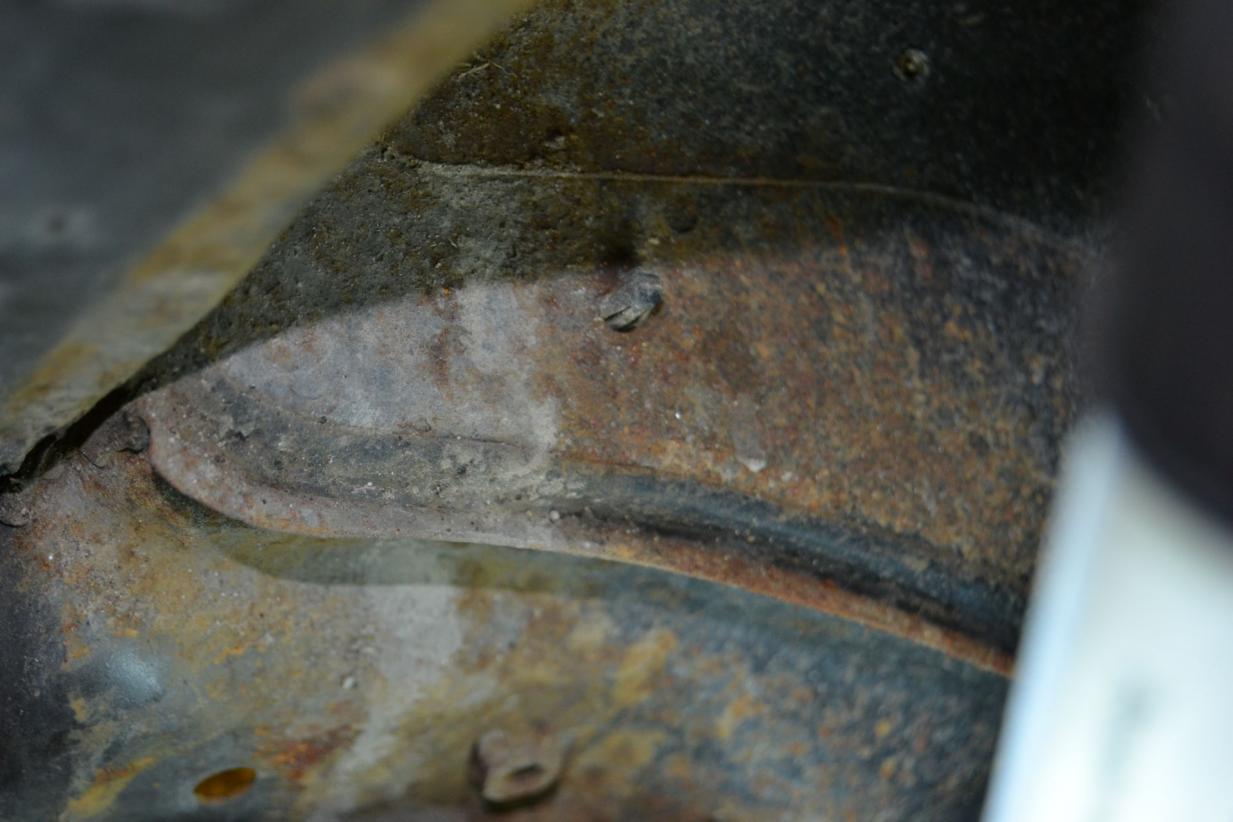

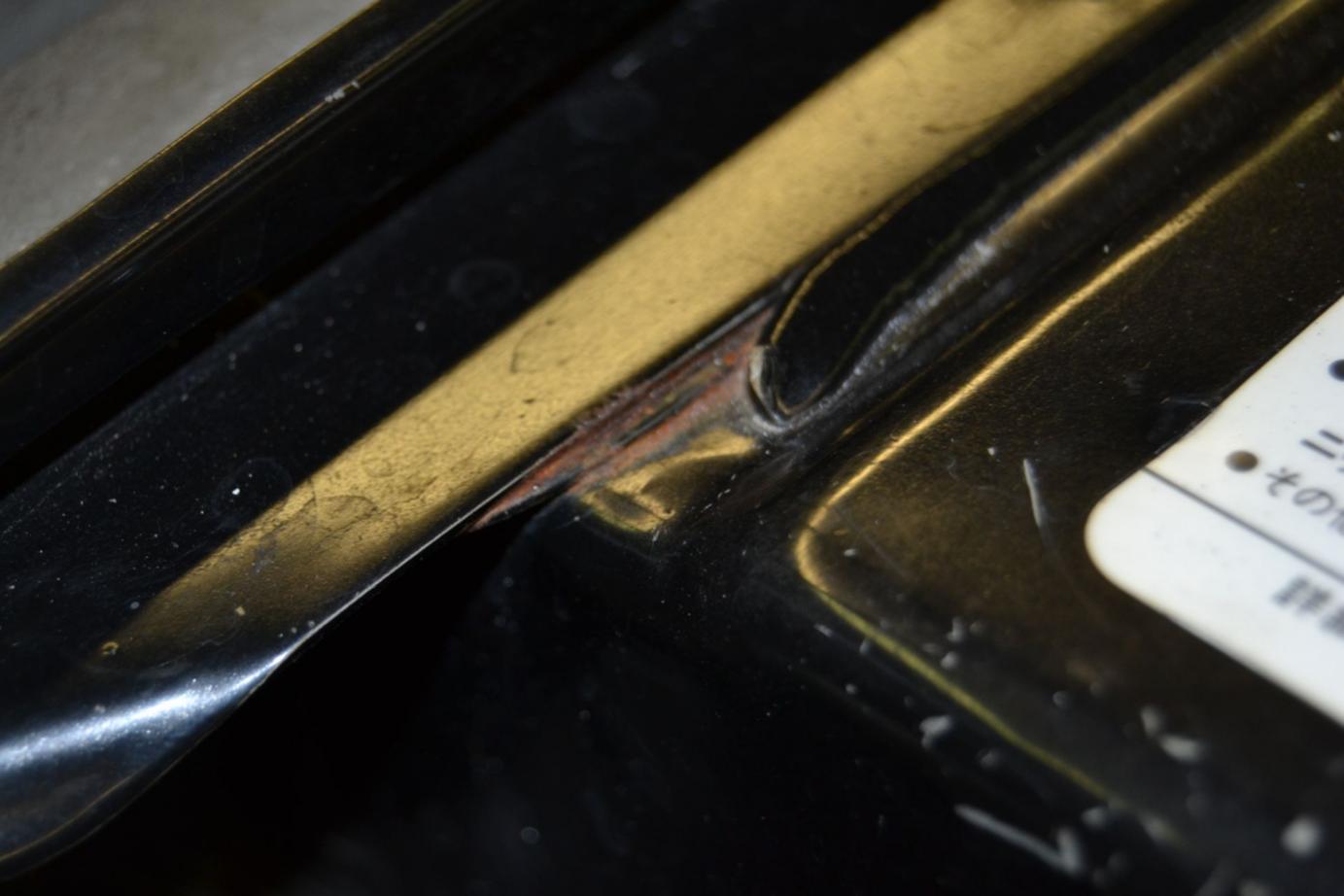

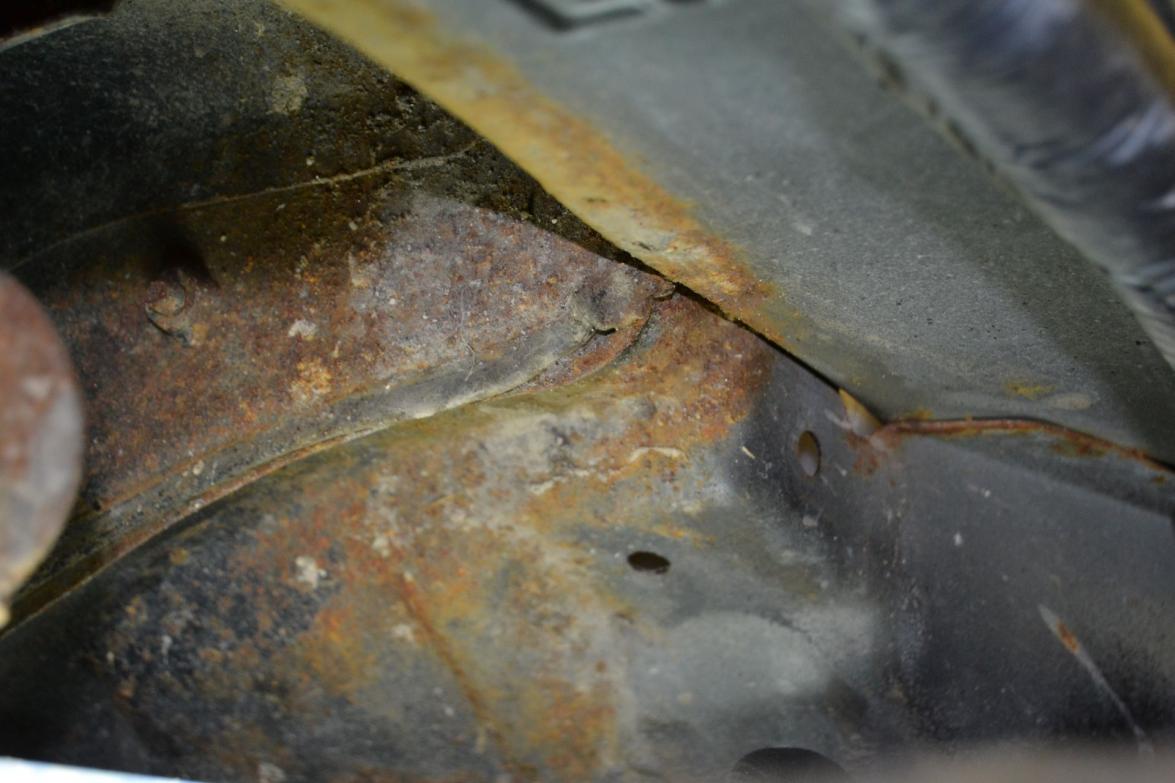

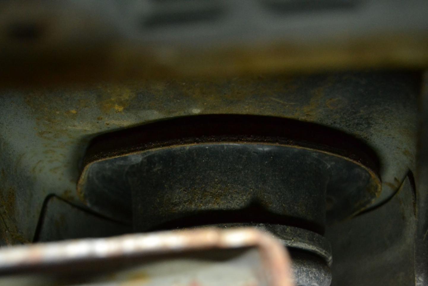

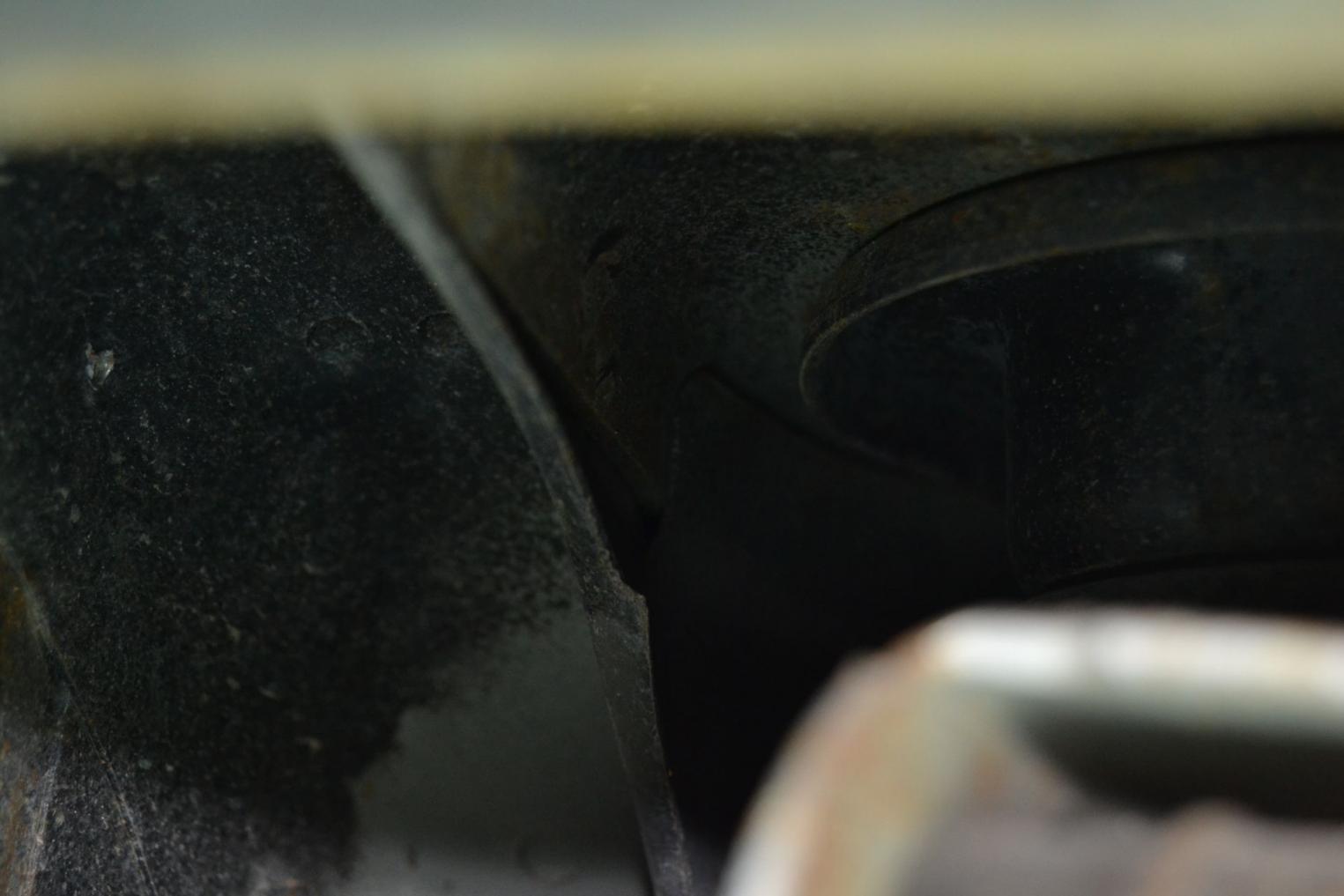

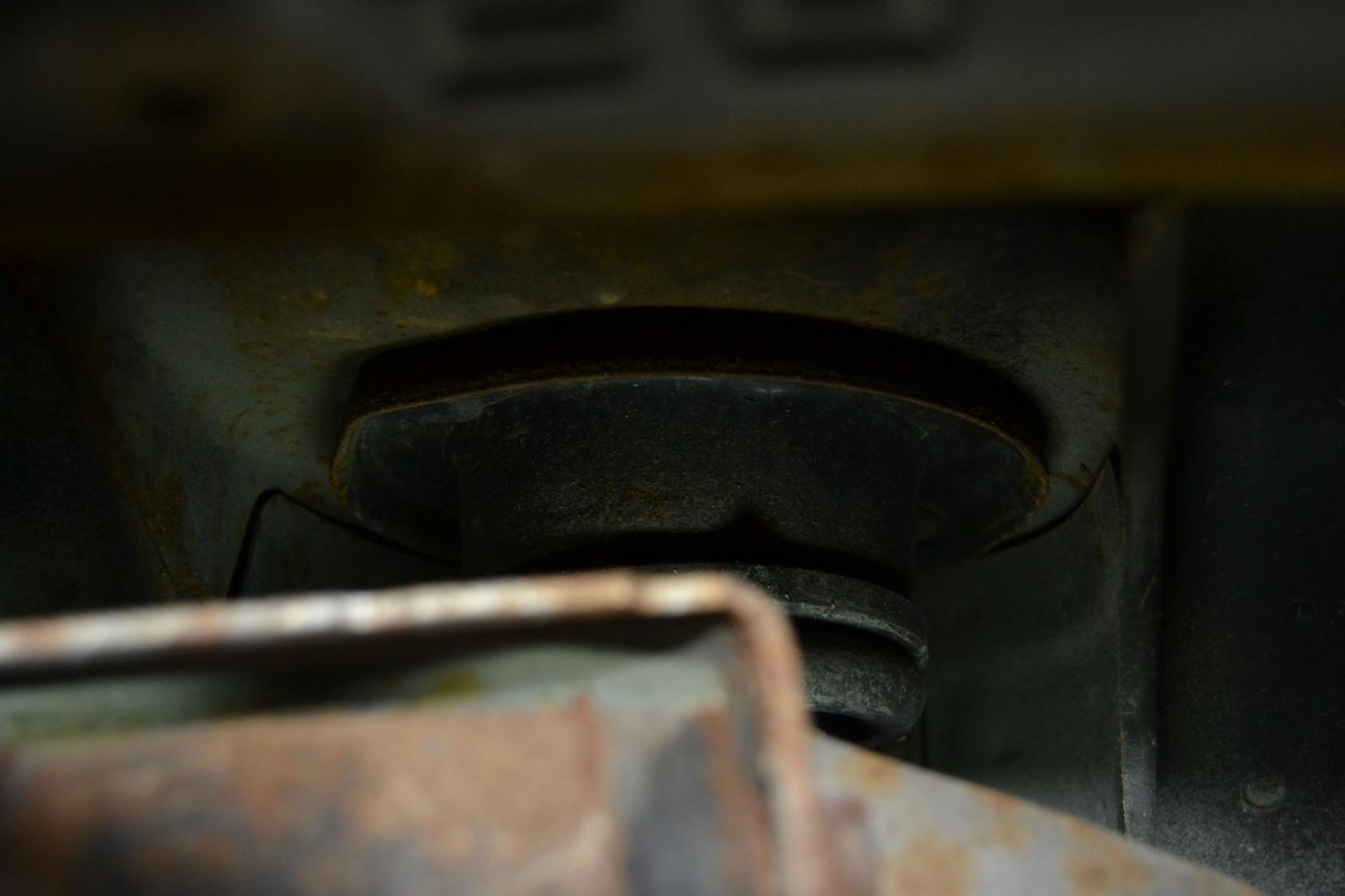

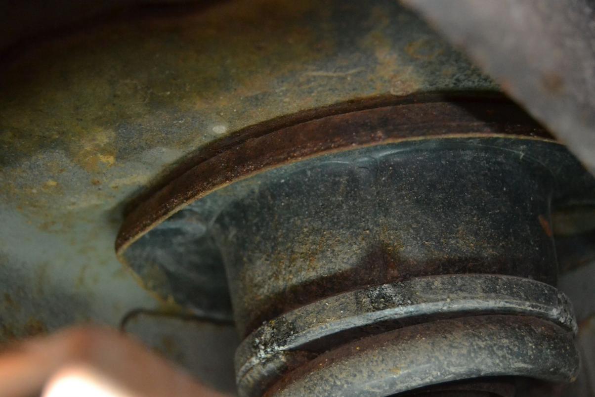

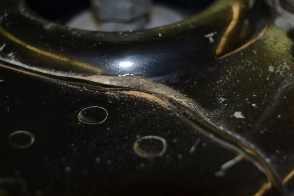

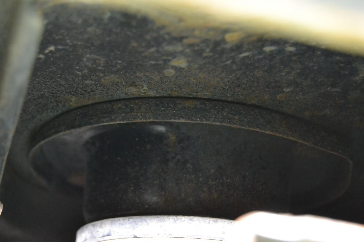

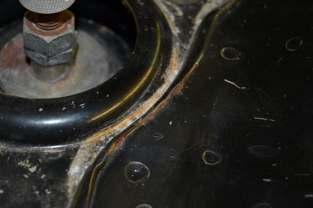

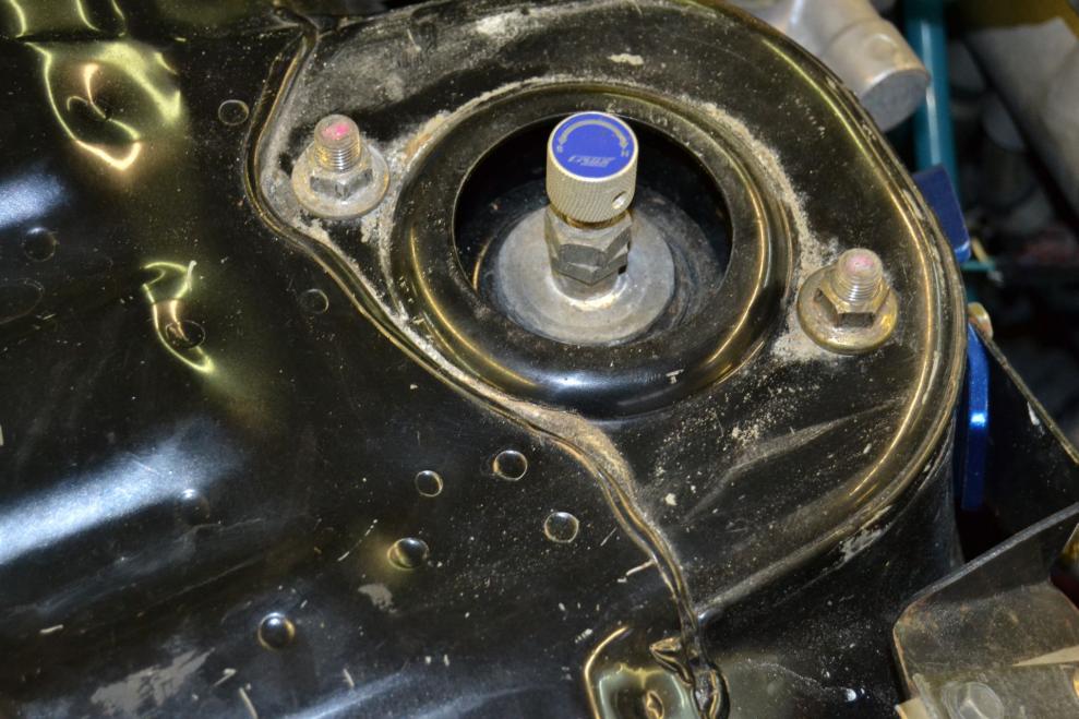

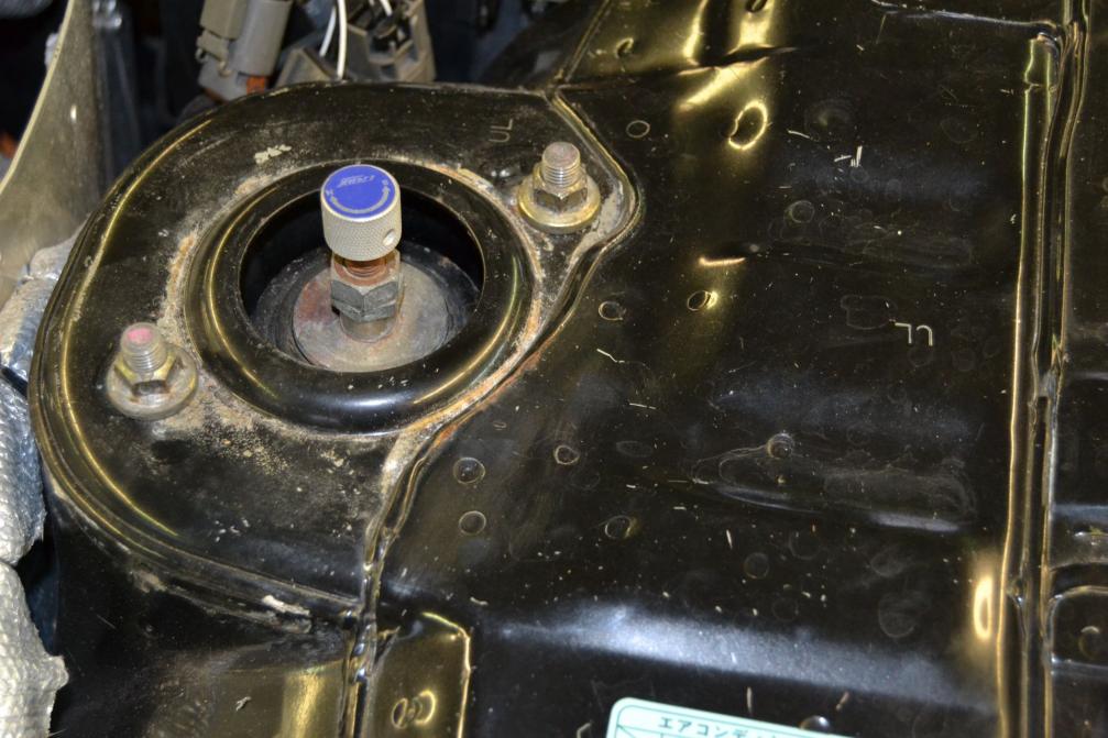

          So. Ich habe mal Detailfotos vom Dom links + rechts gemacht. Wie gesagt Federbein ist noch drin aber ich hoffe man erkennt genug. Hab auch mal die Domstrebe abgenommen um etwas mehr zu sehen.
          Links oben:Klicke auf die Grafik für eine vergrößerte Ansicht
Name: Federbein links oben 1.jpg
Größe: 87,0 KB
ID: 562033Klicke auf die Grafik für eine vergrößerte Ansicht
Name: Federbein links oben 2.jpg
Größe: 97,1 KB
          Links unten: Klicke auf die Grafik für eine vergrößerte Ansicht
Name: Federbein links unten 2.jpg
Größe: 86,1 KB
ID: 562035Klicke auf die Grafik für eine vergrößerte Ansicht
Name: Federbein links unten 1.jpg
Größe: 88,3 KB
          Rechts oben: Klicke auf die Grafik für eine vergrößerte Ansicht
Name: Federbein rechts oben 3.jpg
Größe: 82,8 KB
ID: 562037Klicke auf die Grafik für eine vergrößerte Ansicht
Name: Federbein rechts oben 1.jpg
Größe: 98,6 KB
ID: 562038Klicke auf die Grafik für eine vergrößerte Ansicht
Name: Federbein rechts oben 2.jpg
Größe: 53,1 KB

            Und rechts unten: Klicke auf die Grafik für eine vergrößerte Ansicht
Name: Federbein rechts unten 5.jpg
Größe: 91,3 KB
ID: 562040Klicke auf die Grafik für eine vergrößerte Ansicht
Name: Federbein rechts unten 1.jpg
Größe: 85,1 KB
ID: 562041Klicke auf die Grafik für eine vergrößerte Ansicht
Name: Federbein rechts unten 2.jpg
Größe: 89,7 KB
ID: 562042Klicke auf die Grafik für eine vergrößerte Ansicht
Name: Federbein rechts unten 3.jpg
Größe: 93,3 KB
ID: 562043Klicke auf die Grafik für eine vergrößerte Ansicht
Name: Federbein rechts unten 4.jpg
Größe: 92,1 KB
            Und was meint ihr?
            Stephan
            • #51
              Meine (laienhafte) Meinung - mach' es gleich vernünftig, also aufmachen.
              Glaube auf den Bildern von unten kann man schon ganz gut erahnen wie es zwischen den beiden Blechen am Dom aussieht... aber dazu sollen sich mal stealth, skyman usw. melden.
              Um so mehr freude wirst du dran haben wenn es fertig ist und dein Gewissen beruhigt ist.
              • #52
                Hachja, ein Klassiker - und das alle nur weil die unbedingt 2 Bleche auf einander heften mussten, sie von unten garnicht versiegeln und von oben ne Gumminaht draufziehen die nach 10 Jahren schon lange porös ist...
                Mach es einfach auf, die Aufgabe ist echt nicht die Welt und was besseres kannst du deinem Auto nicht tun. Hätte ich vorher gewusst wie wenig Arbeit das ist hätte ich das bei mir auch selbst gemacht ^^
                • #53
                  links wird es definitiv ohne Ende blühen, also mach sie beide auf, tu dem Auto den gefallen ;)
                  • #54
                    Kann meinen Vorrednern nur zustimmen, zwischen den Blechen wird es rosten ohne Ende.... Wenn du länger Spaß am Auto haben willst solltest du beide Döme losnehmen
                    Oo\_______SKYLINE___GTR /oO
                    • #55
                      Schau mal in LaKuS seinen thread. Da siehst du eine gute Anleitung für die Dome ;-)
                      • #56
                        Insbesondere links oben und rechts unten lassen ahnen, dass da nichts Gutes drunter schlummert.
                        Wenn du sowieso grad in den Krieg gegen die braune Pest ziehst, waere es fahrlaessig, diesen Teil nicht anzugehen.
                        Aufmachen.

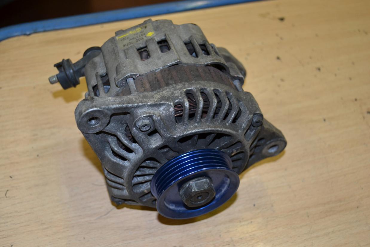

                            So bei mir ging es etwas weiter.

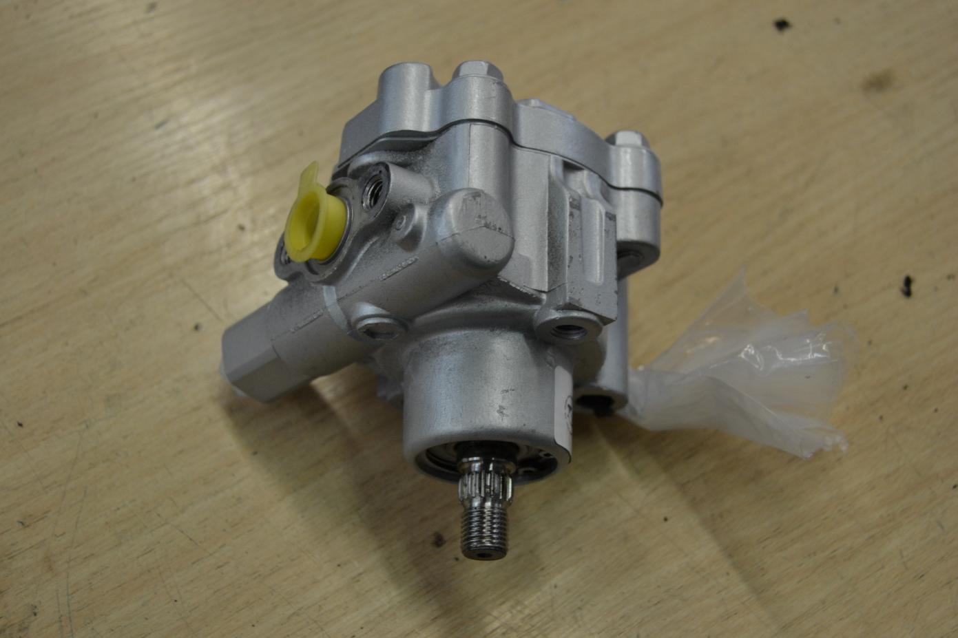

                            Meine instandgesetzte Servopumpe ist heute schon wieder eingetrudelt Klicke auf die Grafik für eine vergrößerte Ansicht
Größe: 85,6 KB
                            Generator ist raus und hat nen Lagerschaden.. Klicke auf die Grafik für eine vergrößerte Ansicht
Größe: 88,9 KB
ID: 562190 ... wenn der Anlasser auch raus ist geht beides ebenfalls weg zur Generalüberholung.

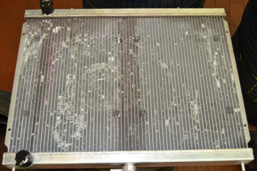

                            Kühler ist auch raus. Ich habe das Kühlsystem bestmöglichst abgedrückt. Wenn ich glück habe ist nur an einer undichten Schlauchschelle etwas ausgetreten oder er ist mal übergekocht (was jetzt nicht so toll wäre). Aber er scheint so weit dicht zu sein.
Größe: 102,4 KB
ID: 562193 ... kommt beim GTR normaler CT12 (rot) Frostschutz rein?

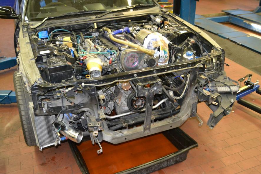

                            So sieht er momentan erstmal aus. Klicke auf die Grafik für eine vergrößerte Ansicht
Größe: 102,8 KB

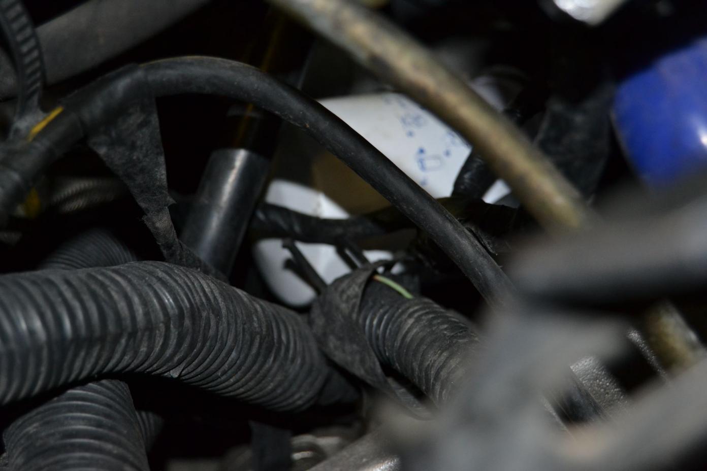

                            Ein großes Problem habe ich noch ... Klicke auf die Grafik für eine vergrößerte Ansicht
Größe: 83,6 KB

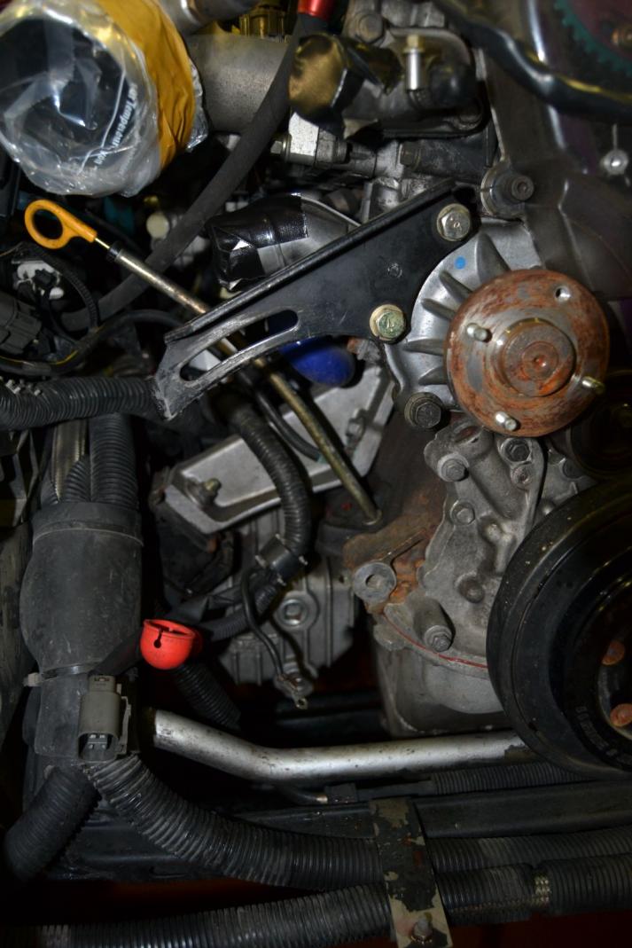

                            Durch die Trust-Ölwanne sitzt der Ölfilter jetzt unerreichtbar zwischen Ansaugbrücke und dem seitlichen Alugehäuse: Klicke auf die Grafik für eine vergrößerte Ansicht
Größe: 94,8 KB
                            Jetzt kann ich zwar den Filter wechseln aber zukünftig wirds kritisch. Hat da jemand einen Tip für mich?
                              Was soll ich eurer Meinung nach für ein Öl bei dem Wagen fahren? 10W60?
                              Schade, dass der gute Wagen doch so einige Schwachstellen verbirgt. Aber wenigstens gehst du das ganze gleich richtig an.
                              Wegen dem Ölfilter benutzten deshalb einige ein "Oil filter relocation Kit" Quasi wie die Sandwichplatten für Zusatzölkuhler. Eine an die Stelle wo der Filter normalerweise sitzt, dann zwei Leitungen bis zu noch so einer Platte wo du den Ölfilter dann befestigen kannst. Die Platte kannst du dann beliibig im Motorraum anbringen.
                              • #60
                                Mit 10W60 machst du nichts falsch.
                                Für den Ölfilter würd ich da auch ein Relocationkit empfehlen, hab ich bei mir auch verbaut. Kannst du dir auch gern mal anschauen!
