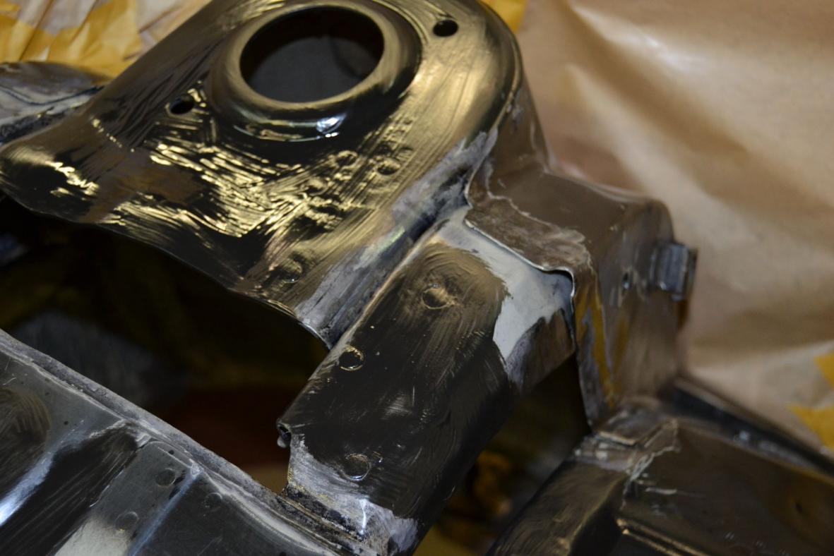

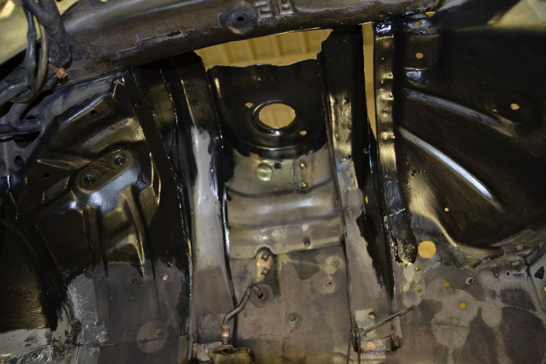

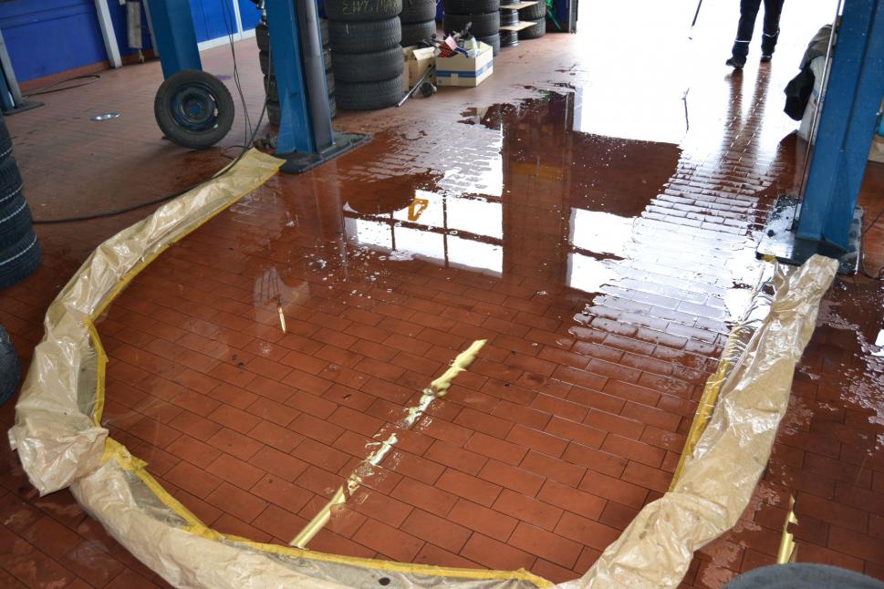

Heute wurde der 2. Fertan Gang abgewaschen ...
... und dabei die ganze Halle geflutet. :P

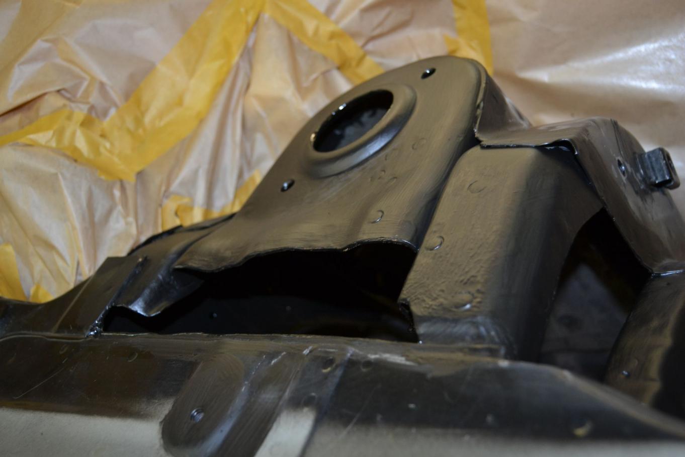

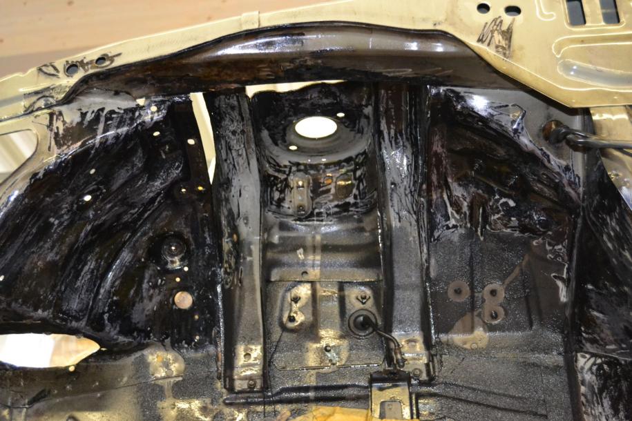

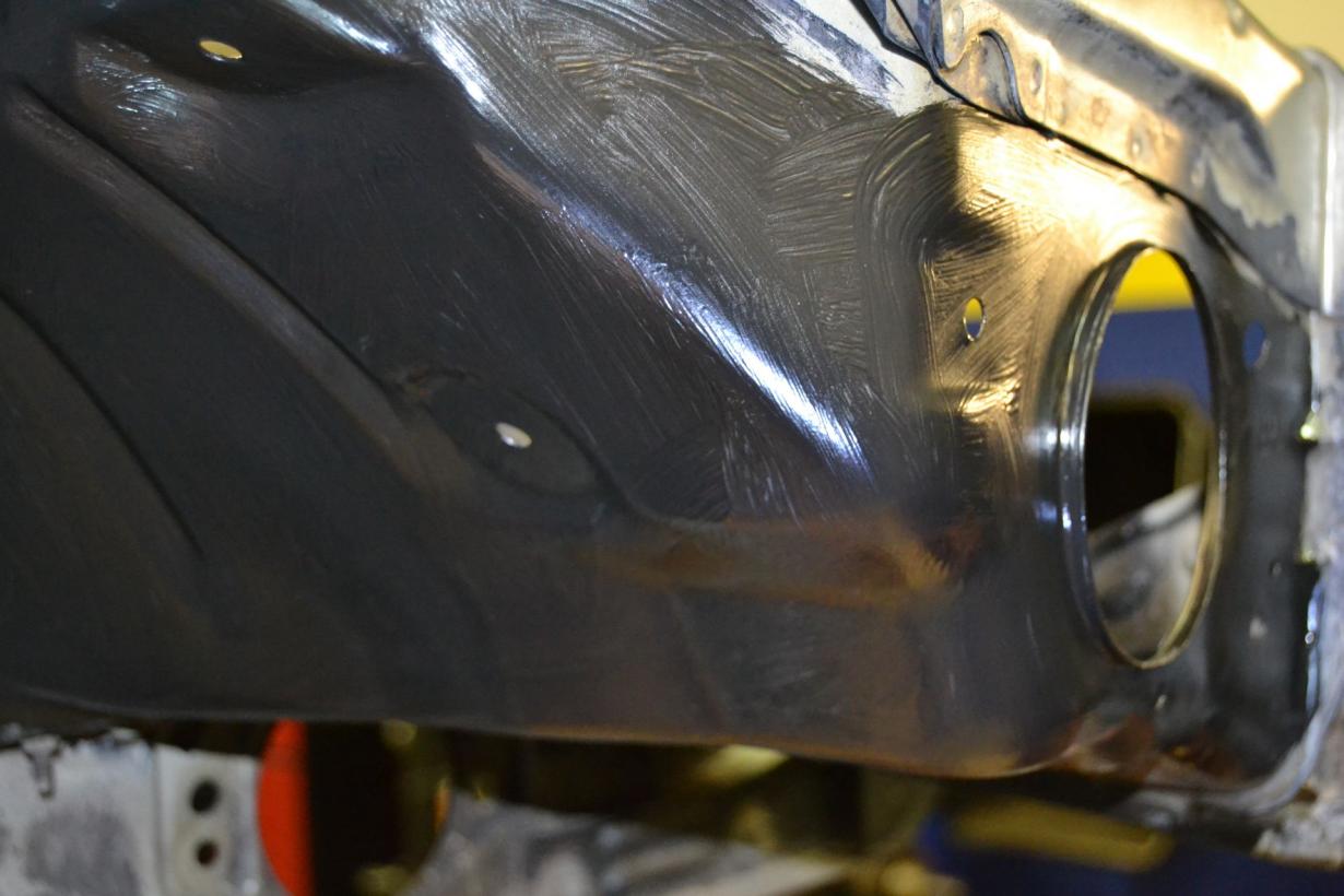

Dann wurden die Blechfalze mit Owatrol behandelt und an den umgewandelten Stellen wurde Brantho Korrux aufgetragen.
Wenn das Owatrol morgen schon durchgehärtet ist wird der Rest auch grundiert und dann kann bald das Domblech wieder verschweißt werden.
Weiß jemand wo man einen UBS wie den Originalen her bekommt? Sprich einen schön dicken, gummiartigen wie er original verwendet wurde.
Das Zeug scheint echt super zu sein.
