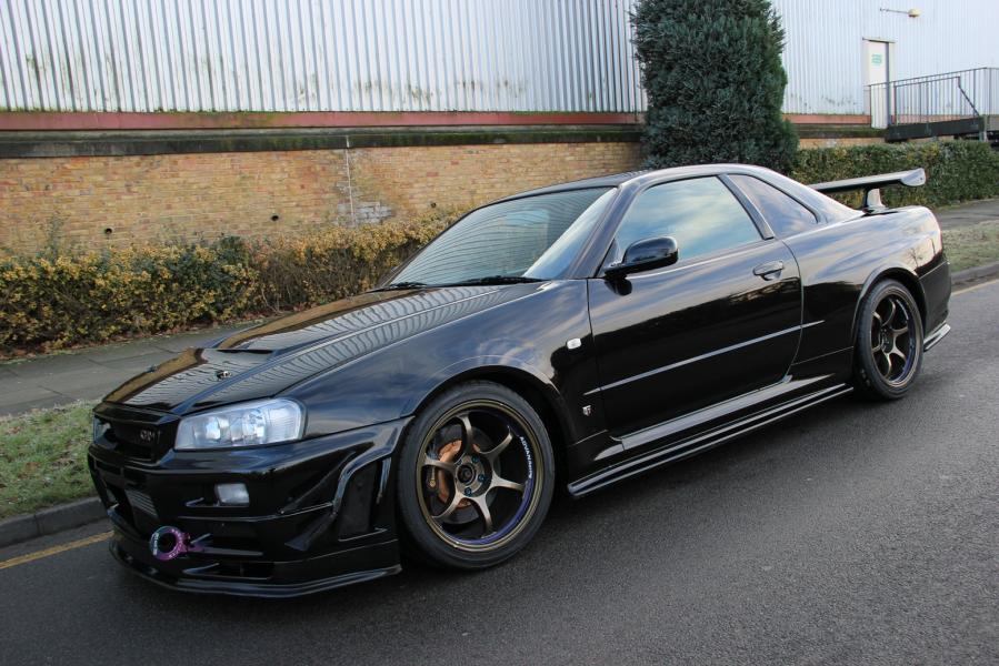

    Fotos bei Kauf / Abholung des Autos: Klicke auf die Grafik für eine vergrößerte Ansicht
Größe: 100,8 KB
ID: 587174Klicke auf die Grafik für eine vergrößerte Ansicht
Größe: 88,0 KB

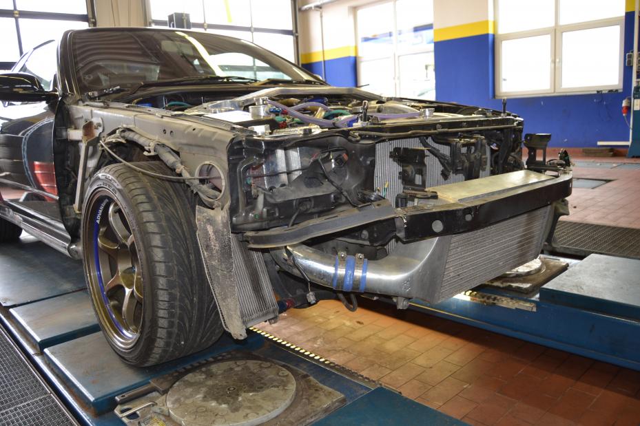

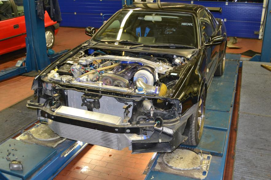

      Ich habe direkt angefangen ihn zu zerlegen um den aktuellen Zustand festzustellen..
      Aktuell sieht der Sky erst einmal so aus:
