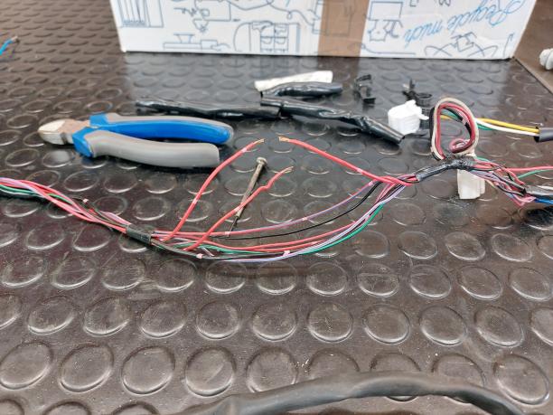

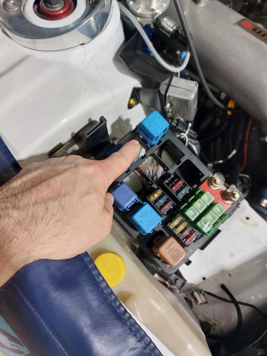

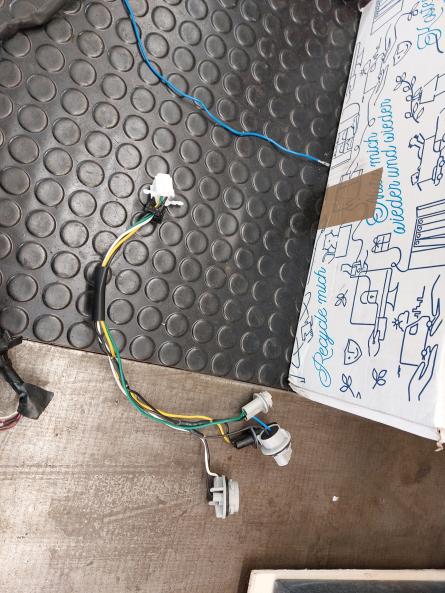

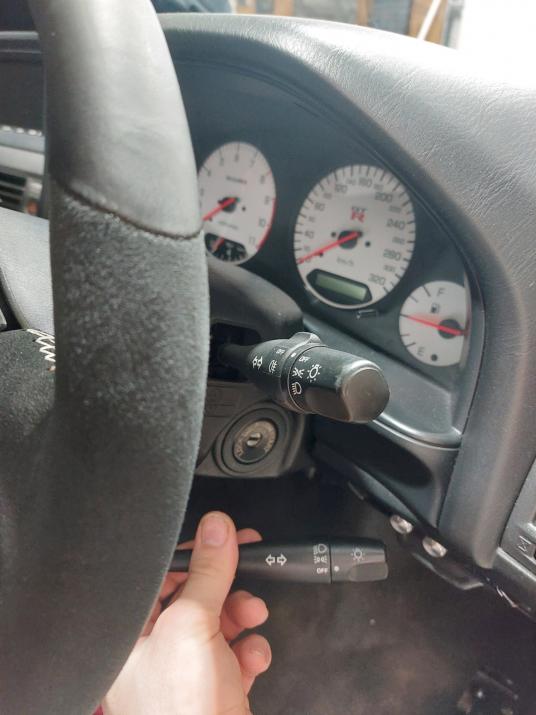

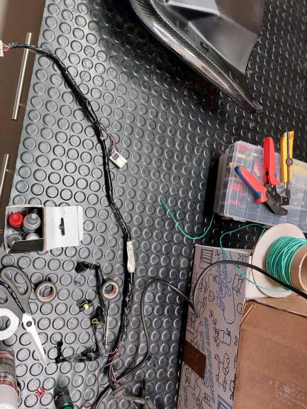

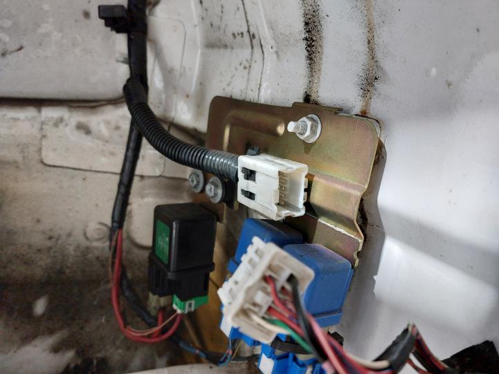

          Im Rahmen meines TÜV Projektes habe ich bei dem N1 jetzt eine Nebelschlussleuchte nachgerüstet.
          Ich hätte mich hier gerne an den original Teilen bedient, aber leider gibt der Deutsche Gesetzgeber die Position der Nebelschlussleuchte genau vor.
          Das bedeutet mittig oder links vom Fahrzeug. Die OEM Nebelschlussleuchte liegt leider rechts.
          Die Nachrüstung war relativ einfach.
          Der Hauptkabelbaum im Fahrzeug ist bereits vorhanden.
          Ich musste nur den Blinkerhebel tauschen, ein Relais im vorderen Sicherungskasten einstecken und den hinteren Kabelbaum anpassen.
          Hier fehlte ein PIN. Den PIN habe ich mir aus einen anderen Nissan Kabelbaum auspinnen können.

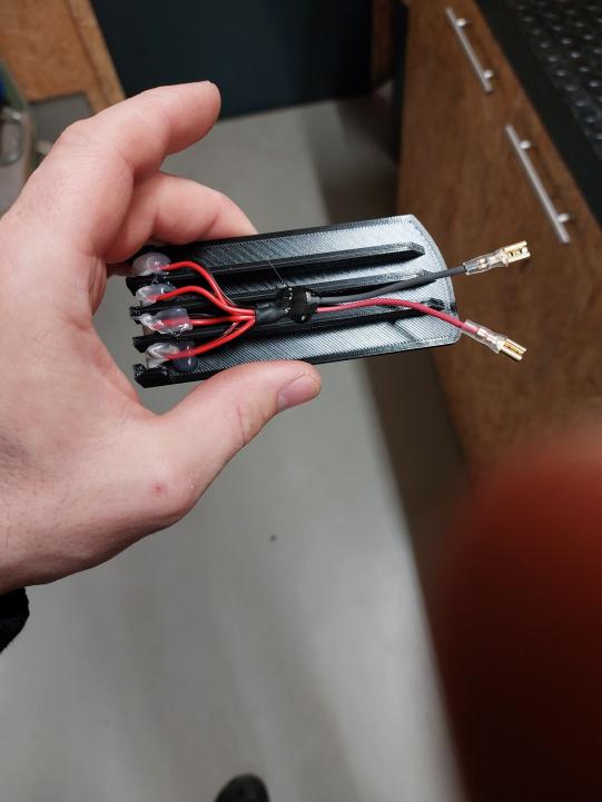

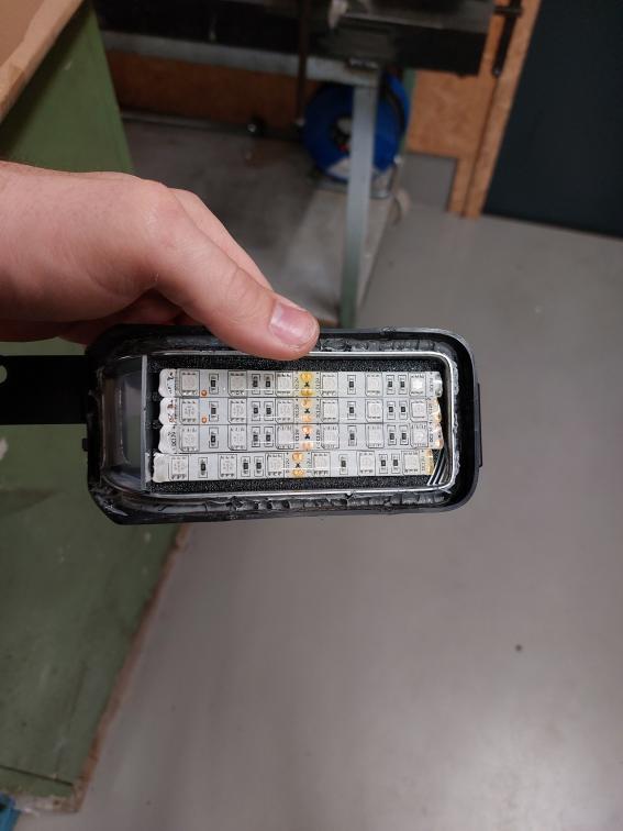

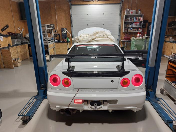

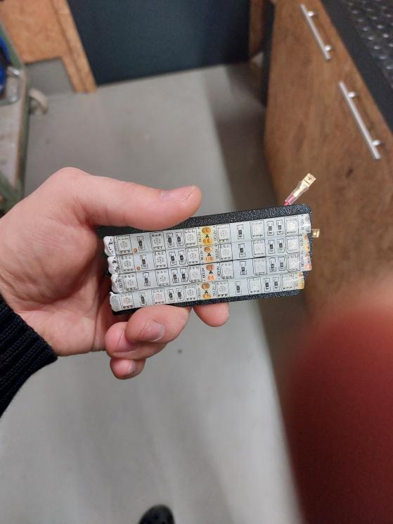

          Durch die Mines Abrisskante habe ich auch eine dritte Bremsleuchte nachgerüstet. Von außen sieht man von der Bremsleuchte nichts.
          Meik
          • Wie hast du die dritte Bremsleuchte umgesetzt, ist das auch so ein LED Streifen? Sieht zumindest auf dem Bild so aus. Wie wird sowas dann eingetragen?
            • Hallo
              Den TÜV-Prüfer hat das Thema gar nicht interessiert.
              Fakt ist, dass ich eine 3 Bremsleuchte brauche.
              Die Position wird vom Gesetzgeber vorgegeben.
              Diese Vorgaben habe ich eingehalten.
              Ansonsten konnte ich keine Vorgaben zwecks Eintragung zu diesem Thema finden.
              Die Leuchte ist ein LED Silikonstreifen.
              Meik
              • Sollte in einer Kontrolle ja eigentlich auch keine Probleme machen. Du hast bestimmt auch eine Ausnahmegenehmigung für die nicht EU bauartgenehmigten OEM Bremsleuchten bei der ersten Zulassung in DE bekommen. Darauf kann man ja verweisen.
                • Das Auto wurde 2007 so zugelassen. Ich versuche alles so gut und legal wie möglich zu machen. Für eine Kontrolle sollte es reichen.
                  Dabei stehen ja eher Lautstärke und Felgen im Fokus...
                  Meik

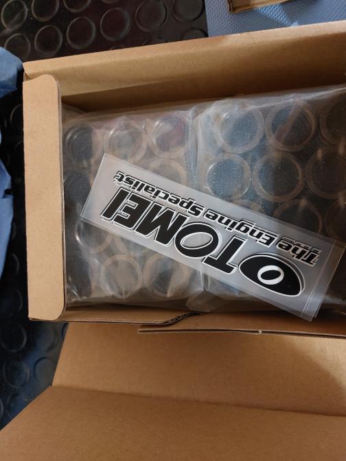

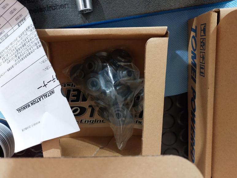

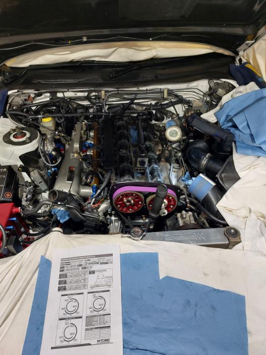

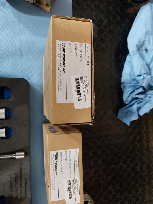

                            Ich habe den Ventiltrieb am RB26 etwas überarbeitet.
                            Verbaut sind jetzt Tomei Ventilfedern Type A und Tomei Titan Ventilteller.
                            Das Ventilspiel wurde neu geshimt und die Nockenwellen wurden eingestellt.
                            Meik

                            • Hallo Meik,
                              gab's dafür einen besonderen Grund?
                              • Hallo
                                Ich wollte die Nockenwellen einmessen, in der Hoffnung hier noch etwas Leistung zu holen.
                                Bei mir waren Ventilfedern verbaut, die für den heutigen Einsatzzweck und Auslegung des Motors drüber waren.
                                Aus diesem Grund habe ich mich für die Tomei Type A entschlossen.
                                Die Titanventilteller fand ich zur Reduzierung des Gewichtes im Ventiltrieb sehr interessant.
                                Das Ventilspiel musste an der einen oder anderen Stellen auch noch angepasst werden.
                                Im Moment baue ich manche Sachen wieder etwas von Richtung Street Tune zurück.
                                Es kommen da noch ein paar Sachen...
