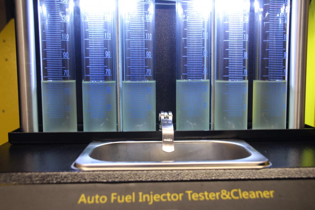

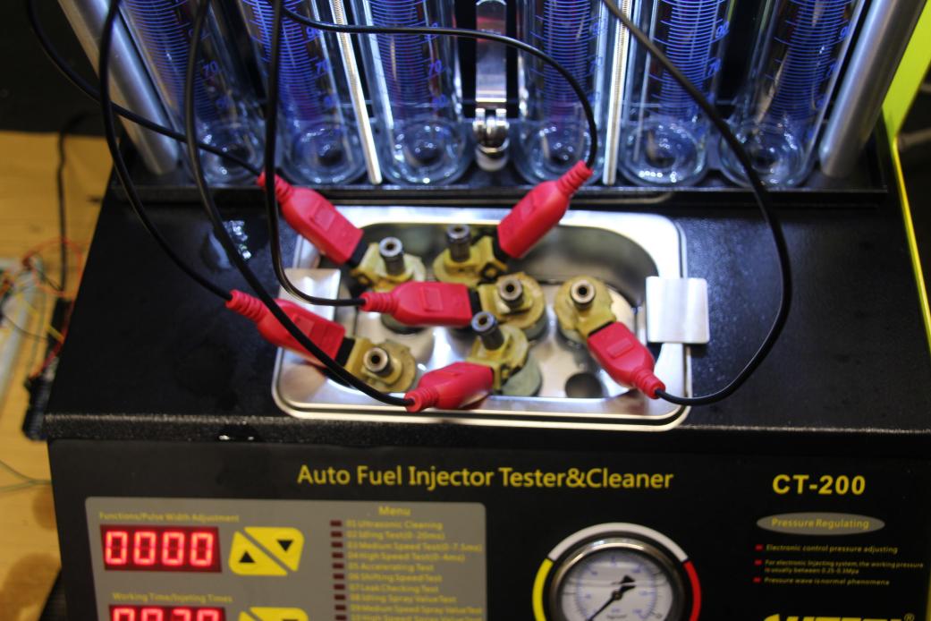

          Es gibt wieder ein paar interessante Informationen, die ich mit euch teilen möchte. Mir hat ein R33 GTR Fahrer seine OEM Düsen zur Reinigung und Kontrolle zugeschickt. Die Düsen haben ca. 100000km auf der Uhr. Zur Bewertung der Düsen führe ich 3 Test durch. Dazu zählen eine statische und dynamische Durchflussmessung. Als drittes wird noch eine Dichtheitsmessung durchgeführt. Bei der statischen Messung bleiben die Einspritzdüsen einfach komplett geöffnet. Bei dieser Messung kann man sehr gut sehen, ob eine Beeinträchtigung der Durchflussmenge durch Verunreinigung besteht. Die dynamische Messung simuliert eine Drehzahl von 7000U/min. Durch die Messung ist eine Bewertung der Mechanik möglich. Liegt z.B. ein Defekt in der Spule vor, dann wird die Durchflussmenge von den anderen Düsen abweichen. Die Unterschiede zwischen den Düsen sollte max. 2% betragen. Bei größeren Abweichungen können einzelne Zylinder mit zu wenig Kraftstoff versorgt werden, was dann zu den bekannten Motorschäden beim RB26 führen kann.
          Die erste Messung zeigt eine dynamische Messung vor der Reinigung. Eine Abweichung zwischen den Düsen ist hier optisch schon sehr deutlich zu sehen. Die Ursache ist erst mal unbekannt.

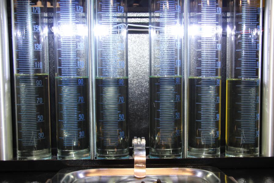

          Das zweite Messung zeigt eine statische Messung. Das Ergebnis lässt vermuten, dass eine Verunreinigung die Ursache sein könnte. Die Abweichung ist schon etwas kleiner als bei der dynamischen Messung.

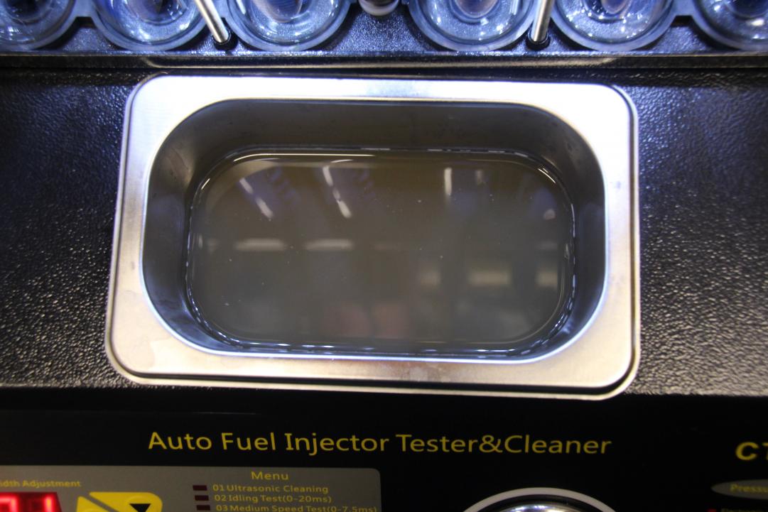

          Jetzt werden die Düsen in einer speziellen Lösung mit Hilfe eines Ultraschallbades gereinigt. Die Düsen werden dabei weiterhin angesteuert.

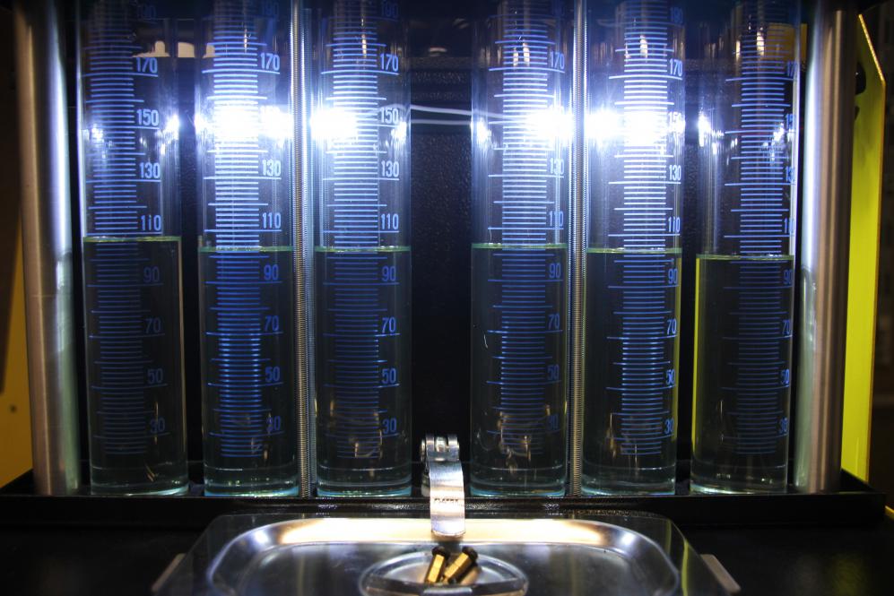

          Als nächstes habe ich wieder eine statische Messung durchgeführt. Die Durchflussmenge scheint wieder bei allen Düsen zu passen.

          Leider habe ich vergessen von der dynamischen Messung ein Foto zu machen. Das Ergebnis der dynamischen Messung fiel leider nicht so positiv aus. Bei der mit 6 beschrifteten Düse liegt eine Abweichung gegenüber den anderen Düsen von ca. 8% vor. Die Ursache kann durch einen Defekt oder altersbedingte Abnutzung in der Spule hervorgerufen werden. Den Besitzer werde ich empfehlen, die Einspritzdüse 6 zu ersetzen. Wenn diese Düse z.B. auf Zylinder 6 beim RB26DETT eingebaut würde, dann ist ein Motorschaden auf langer Sicht nicht unwahrscheinlich. Der Zylinder 6 läuft konstruktionsbedingt durch die Beschaffenheit der Ansaugbrücke etwas magerer als die restlichen Zylinder und neigt damit gerne zum Hitzetod.

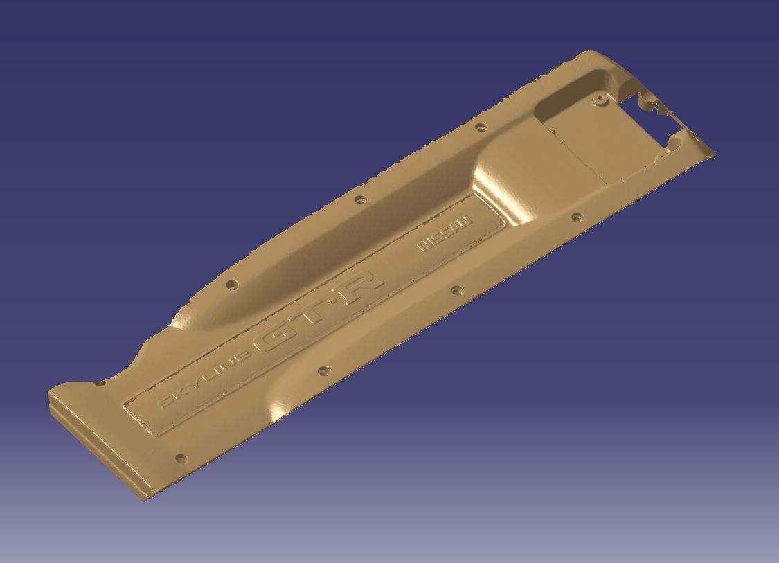

                          Ich habe jetzt die Ventildeckabdeckung vom RB26 digitalisieren lassen.
                          Wenn ich Zeit habe, dann werde ich das Modell aufbereiten und mit entsprechenden Aufnahmen für die R8 Zündspulen versehen.
                          Damit wäre ein perfekter Halt der Spulen bei gleichzeitiger guter Optik gewährleistet.
                          Das Teil wird dann im 3D-Druck gefertigt.
