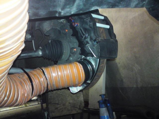

    • Die Kühlung der vorderen Bremsanlage ist jetzt standfest überarbeitet :-)

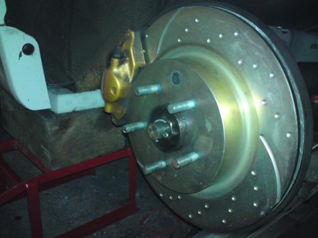

      Für hinten gab es auch ein paar neue Scheiben...

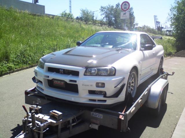

          • Das Auto ist unterwegs :-)
