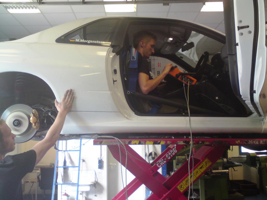

Wir haben dieses Wochenende ein paar Messungen am Fahrwerk vorgenommen.
Leider konnten wir aus konstruktiven Gründen nicht alle Daten sauber ermitteln.
Jetzt werden wir Kontakt zum Chefkonstrukteur der R32-R34 Baureihe in Japan aufnehmen.

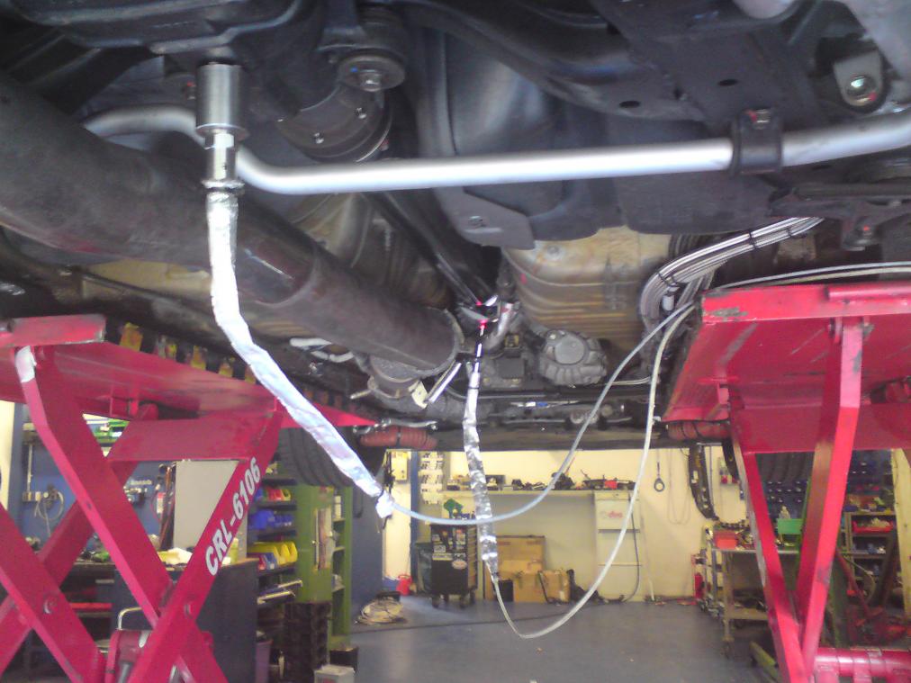

Als zweites haben wir die Carbon-Kardanwelle von ACPT am Fahrzeug feingewuchtet jetzt läuft alles ohne Vibrationen.
