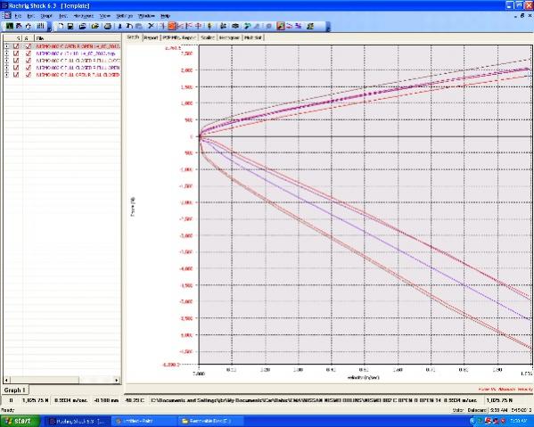

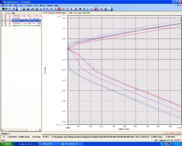

Das Nismo R-Tune Fahrwerk wurde jetzt von Öhlins vermessen.
Es steht zur Abstimmung ein weiter Einstellbereich zur Verfügung was mich sehr optimistisch für ein gutes Setup stimmt.
Die Kennlinien der Dämpfer die zur Berechnung der Federraden benötigt werden stelle ich natürlich gern zur Verfügung.
