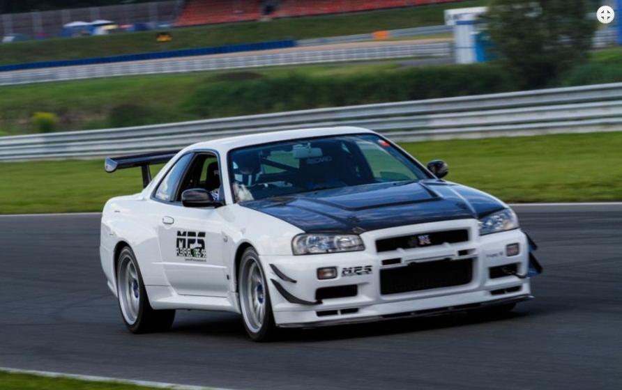

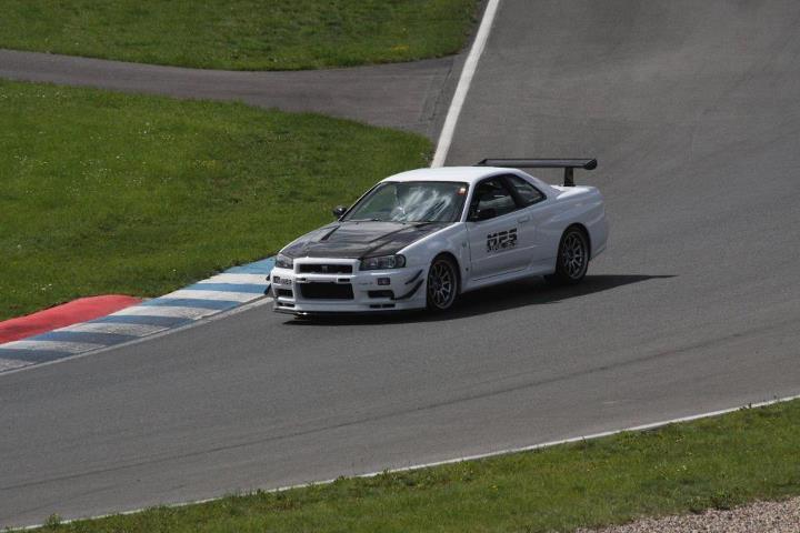

Aber jetzt noch ein paar schöne Bilder :-)

Schöne Bilder von nem klasse Wagen übrigens =)
