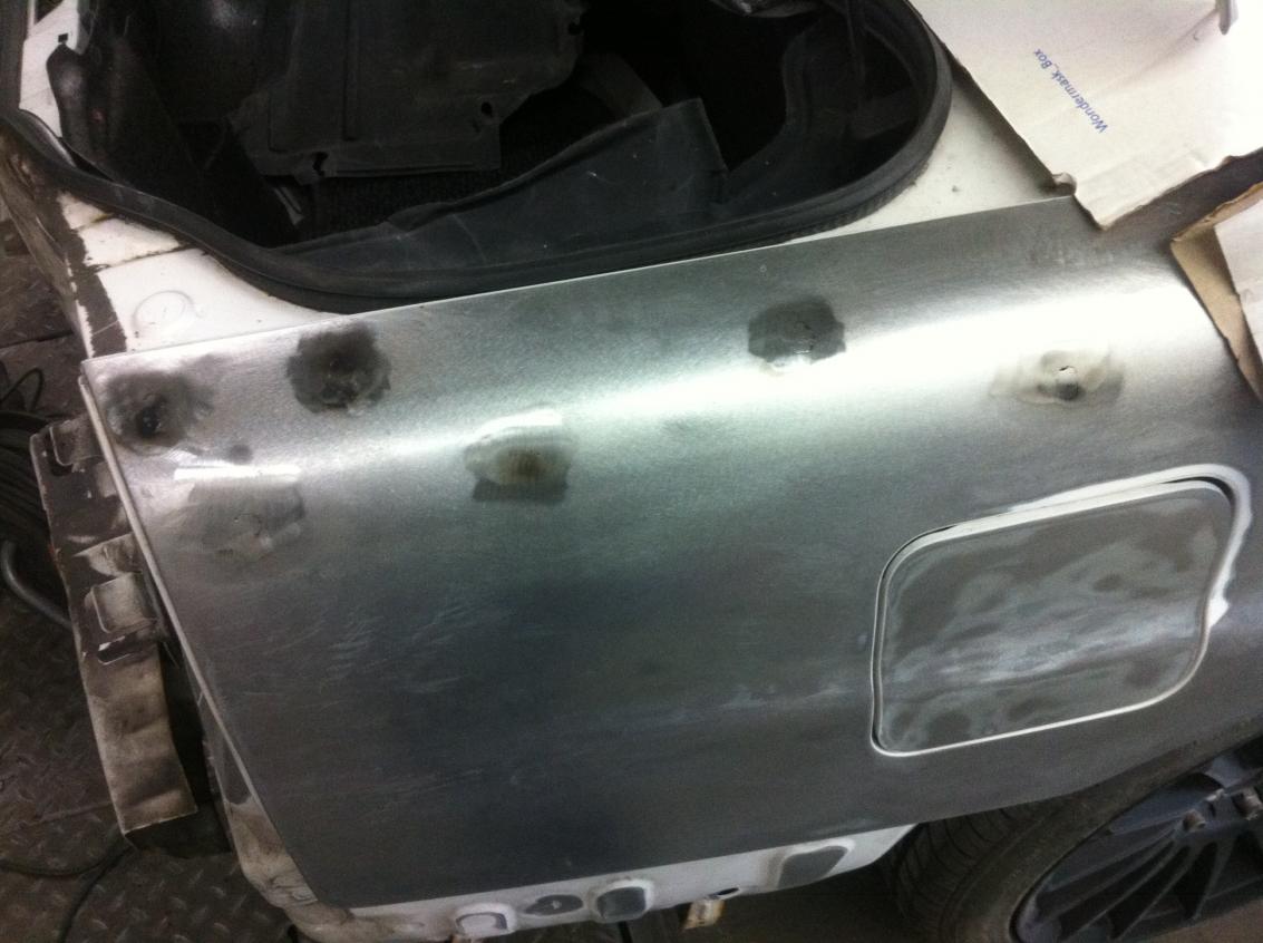

      So bei mir gings auch wieder etwas weiter:P Der Sky ist nun komplett blank geschliffen, die Löcher sowie das Schloss des Kofferaumdeckels habe ich zu geschweißt und verzinnt ( will ja keinen Spachtel verwenden ) und der Himmel und die A-, B- und C-Säulen verkleidung sind schon mit Alcantara überzogen. Geplant ist nun innerhalb der nächsten 2 Wochen den Wagen zu Grundieren und Lakierfertig zu machen.Klicke auf die Grafik für eine vergrößerte Ansicht

        Darf ich fragen, wie du ihn entlackt hast?

          Steht doch da: blank geschliffen.

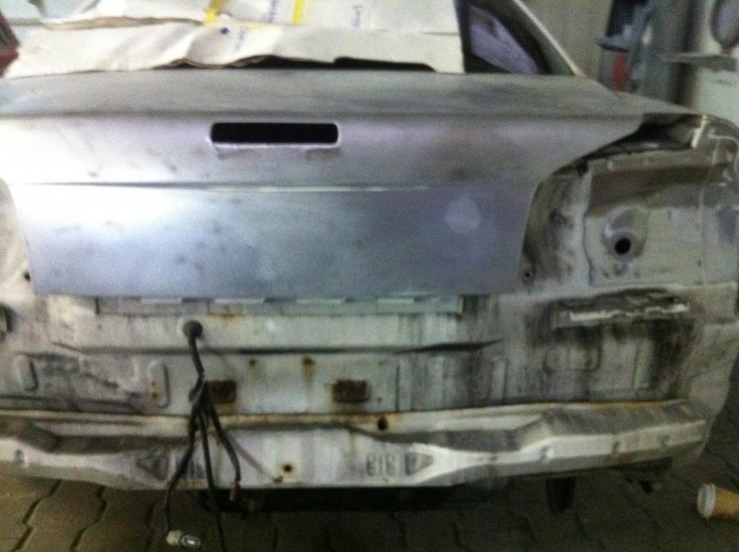

          Was hast mit dem kofferraum vor, so ganz ohne schloss?
            naja was soll Er vorhaben ... das Teil öffnet sich doch immernoch mit dem Zeilzug - Nur guckt er nun doof wenn der Seilzug reißt *g*

              Wenn der Seilzug reißt, gibts nur eine Möglichkeit:
              Rücksitzbank raus, Blechabtrennung wegschrauben und hoffen das der kleine Bruder durch die Öffnung passt

                Schlaumeier, weisst du wieviele verschiedene Arten von Schleifmitteln und Werkzeugen es für die Arbeit gibt?
                  Dann hättest du "Schlaumeier" in deiner Frage auch genauer spezifizieren müssen was Du wissen willst. Grammatikalisch wäre nämlich auch "nackt" eine korrekte Antwort auf deine Frage gewesen ;D. -Und selbst das auch nur wenn man nicht von der Initialfrage OB du fragen darfst ausgeht :P.

                    Entlackt habe ich ihn mit einer Schleifmaschine und 80er Schleifpapier, danach bin ich nochmal mit 240er drüber gegangen. Nein Türgriffe bleiben so wie sie sind. Lack wird das Mystik Weiß von AMG wie auch im Anfangspost ;)

                      Handschleifmaschine und grobes papier nehm ich mal an, oder würdest du das mit 3000er nassschleifpapier und nem klotz schleifen?
                      Also gings dir nur ums cleanen? Dachte da kommen evtl diese heckklappeverschlüsse von top secret o.ä hin. Viel erfolg bei deinem vorhaben! :)

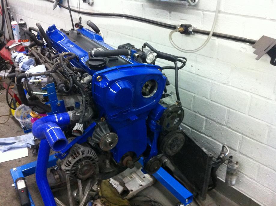

                        So , habe einige Teile wieder am Motor angebaut^^ ich finde nun sieht er schon mal deutlich besser aus.
                        Jetzt heißt es für mich aufs Bodykit warten damit ich Lakieren kann-.-
                        Hier erstmal ein Bild vom Motor:

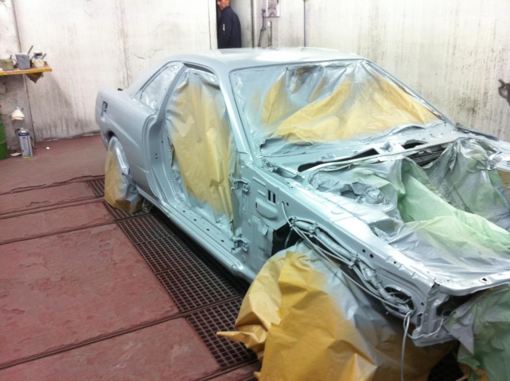

                                Nach langer Zeit melde ich mich auch mal wieder:P bei mir ist ziemlich viel passiert und der Fertigstellung bis April steht nichts mehr im wege:)) Hier mal ein Bild von paar Teilen und dem Momentanen Zustand des Wagens. Nächste Woche sollten die Stoßstangen eintreffen und die Carbonhaube ist auch geordert. Mir fehlen nur noch Frontscheibe, Nismotacho und die deutsche Zulassung aber diese Hürde sollte ich auch noch meistern.
