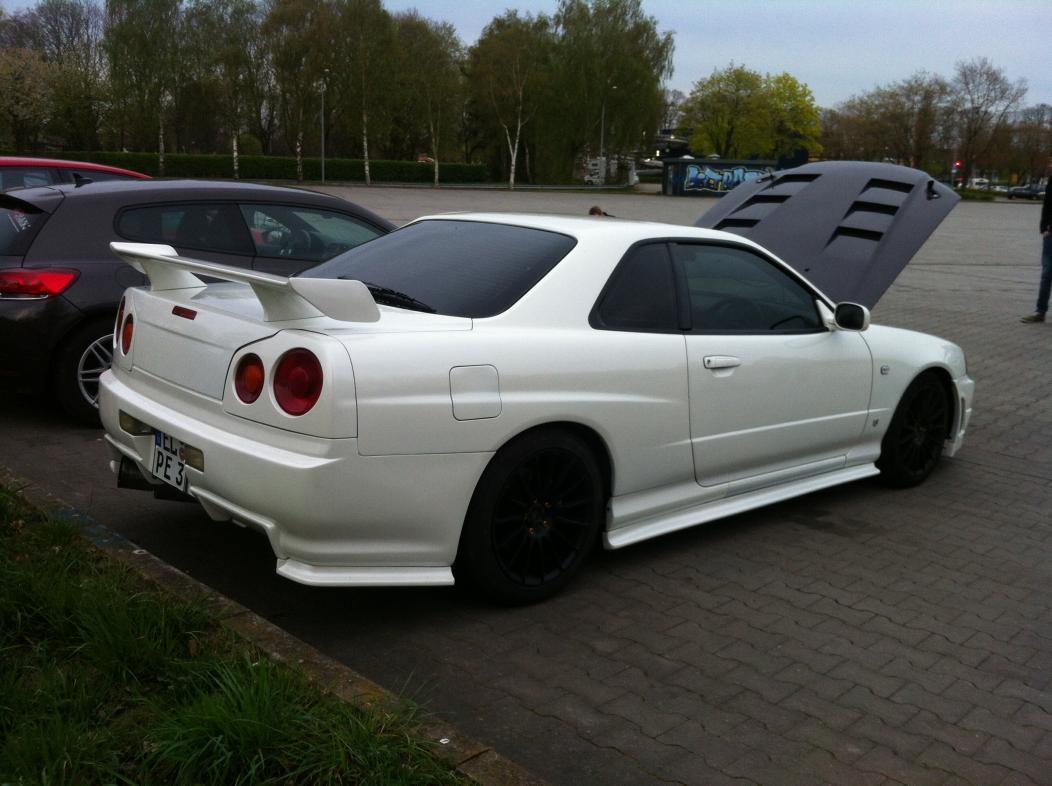

    Sieht echt gut aus! Die Farb-Kombi passt aber auch einfach bombe...
    • #77
      Der ist richtig gut geworden ;)
      Welche Seitenschwelleransätze sind das denn ? Sieht aus als wäre der obere Teil OEM geblieben.

          Die Ansätze sind aus Ebay, ja obere Teil ist oem geblieben, die East Bear Schweller waren mir zu teuer

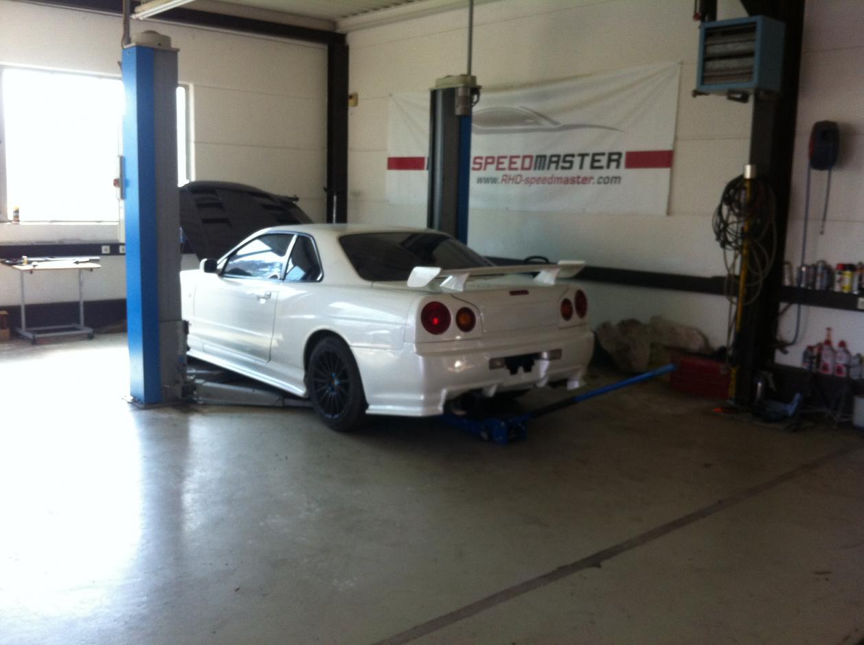

              Nun hat er auch die deutsche Zulassung samt allen Eintragungen:) Hier noch mal ein herzliches Dankeschön am Chris von Rhd Speedmasters, hat letzten Donerstag super geklappt. Nun werden noch ein paar Kleinigkeiten erledigt und zum Wochenende wird er endlich angemeldet.
              Life is to short to be slow

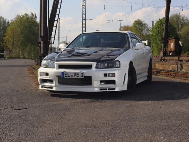

                  Nun kommen endlich auch mal ordentliche Bilder im angemeldeten Zustand:)Klicke auf die Grafik für eine vergrößerte Ansicht
Größe: 93,4 KB

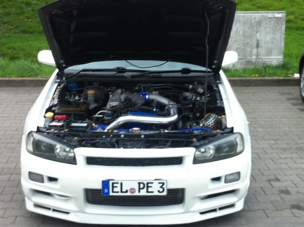

                      Nach langer Zeit gibt es nun auch etwas neues von mir. Die 3 Oem Zusatzimstrumente sind nun nachgerüstet und die Rota p45f Felgen in 18 Zoll warten schon darauf montiert zu werden. In den letzten Wochen war ich auf mehreren Treffen wie zb die German Race Wars und bin begeistert was für ein Feedback es zu meinem Sky gab. Ich bereuhe echt keine Minute diesen Schritt gegangen zu sein und die ganze Zeit in den Sky investert zu haben. Er verbreitet einfach gute Laune:D
                      Nun sind die nächsten Schritte in Planung. Bald folgen Carbonspiegelkappen, Carnards und ein Gtr Spoiler. Aber auch Leistungstechnisch soll sich einiges ändern. Ich war letztes Wochenende bei Mps und habe mit Philipp folgendes Set up geplant: Deatschwerks 600cc Düsen, Bosch 044 Benzinpumpe, Z32 MAF, Superspark Spulen, Garrett Gt3076 Turbo, Cosworth Metallkopfdichtung 1,5mm, Arp Stehbolzen und dann die Abstimmung mit Nistune
                      was haltet ihr davon?

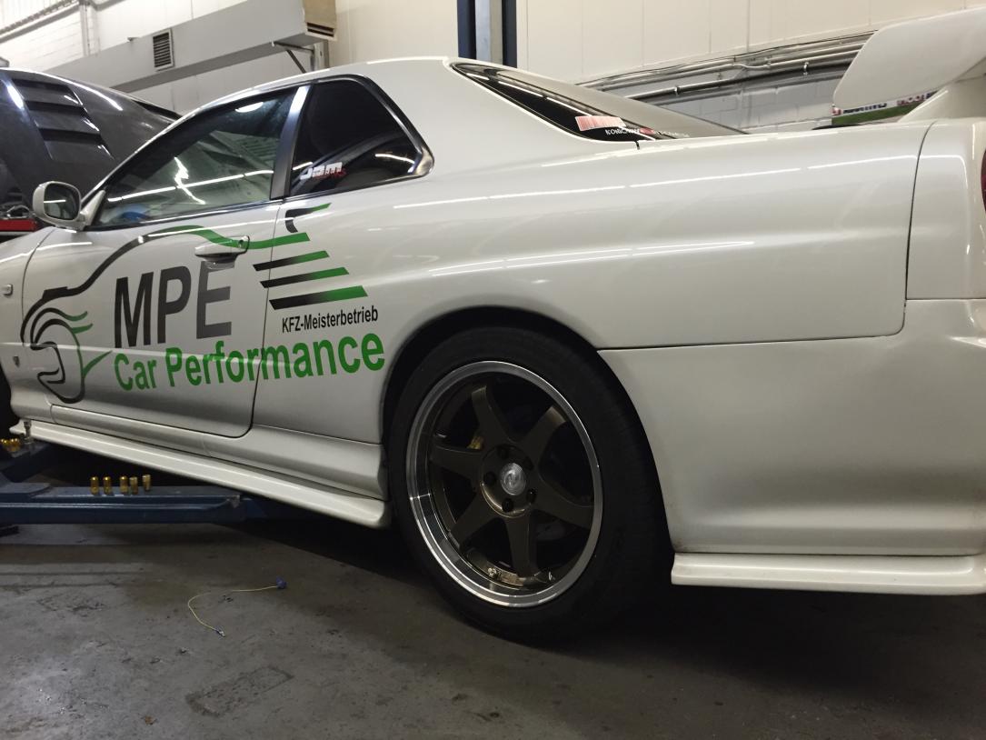

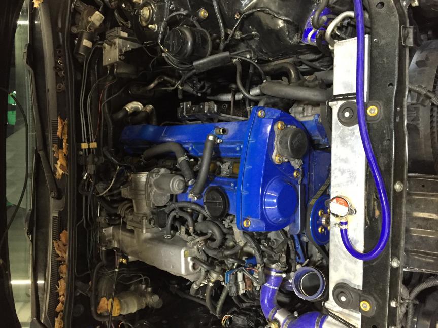

                                Da ja nun langsam der Winter anfängt geht es auch bei mir weiter:) Seid heute sind Advance R230 Felgen drauf und der Turbo ist schon ausgebaut. Mein Setup habe ich jedoch etwas umstruckturiert und mich dazu entschlossen einen Borgwarner S300 zu verbauen samt all dazu notwendiger Teile. Das Schaltgetriebe wartet auch schon auf seinen einbau. Klicke auf die Grafik für eine vergrößerte Ansicht
Größe: 88,8 KB
ID: 565772Klicke auf die Grafik für eine vergrößerte Ansicht
Größe: 99,2 KB
