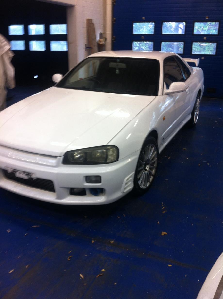

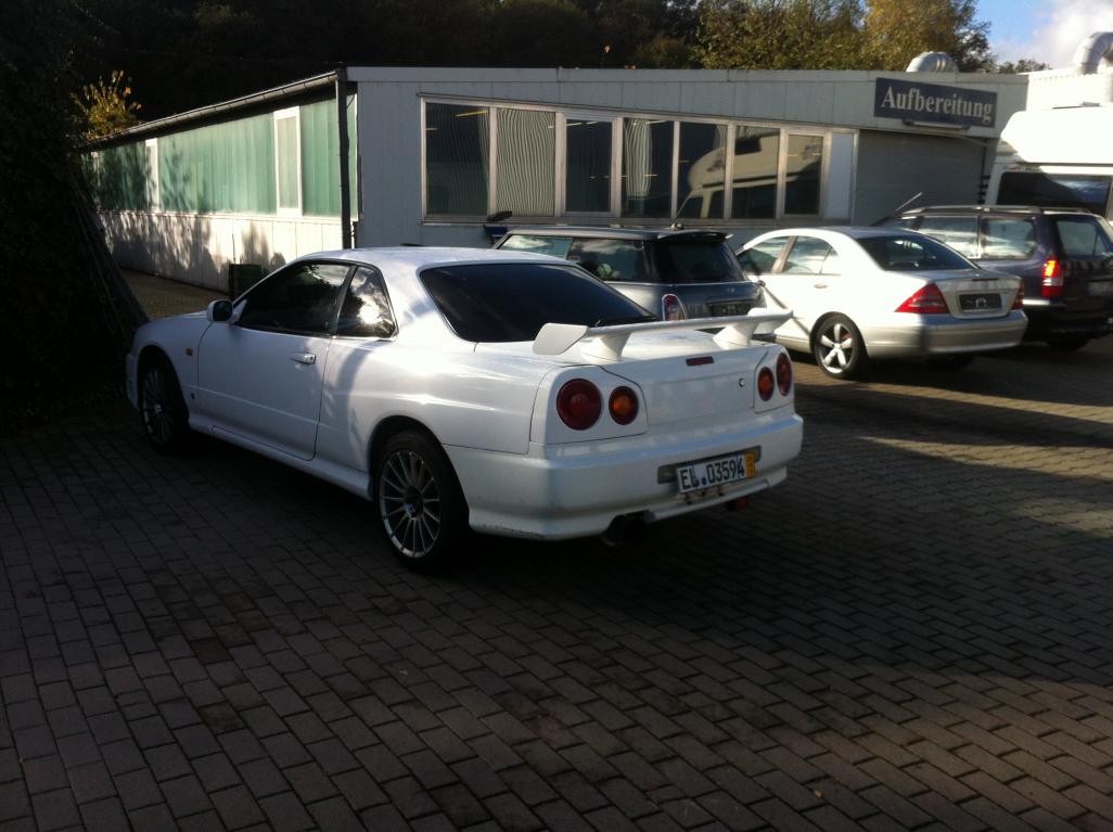

    Guten Abend zusammen. Ich wollte euch nun auch mal an meinem Projekt teil haben lassen.
    Alles fing am 12.10.2013 an als ich mir meinen Traum vom R34 erfüllt habe. 2 Wochen später konnte ich ihn dann endlich bei MPS abholen. Da sah er so ausKlicke auf die Grafik für eine vergrößerte Ansicht

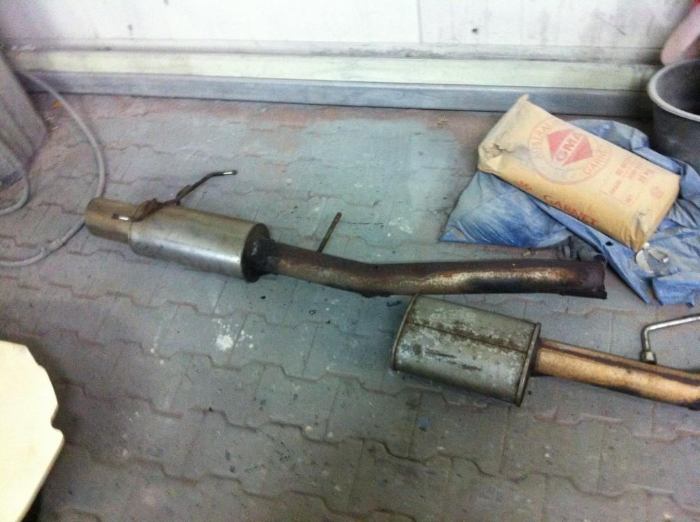

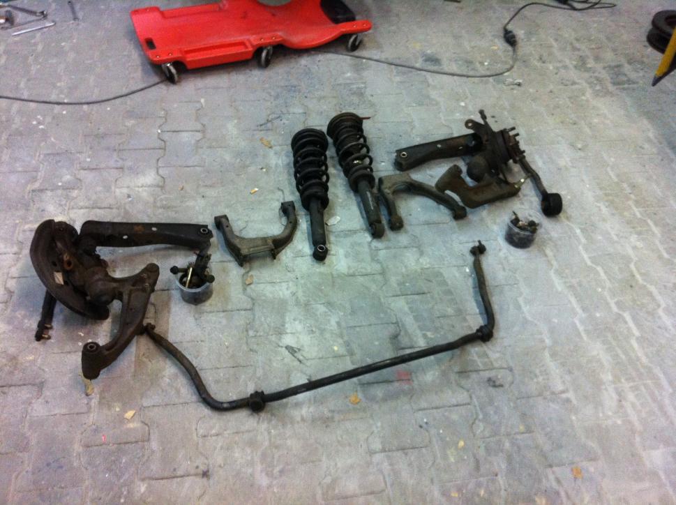

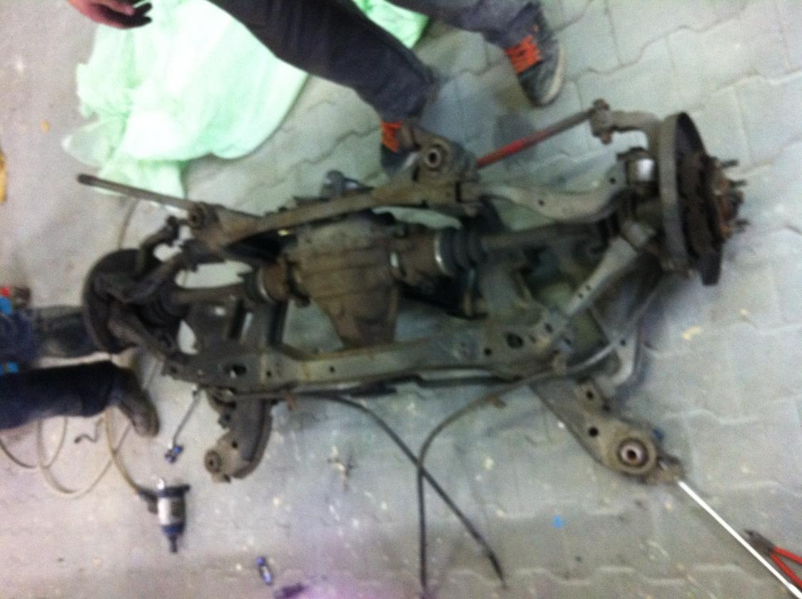

    Dann bin ich erst mal eine Woche rumgefahren und musste die ein oder anderen Mängel feststellen, also beschloss ich einen kompletten Neuaufbau. Kurzerhand fing ich dann auch mit dem Zerlegen an:
Größe: 99,0 KB
ID: 585981Klicke auf die Grafik für eine vergrößerte Ansicht
Größe: 94,3 KB
ID: 585982Klicke auf die Grafik für eine vergrößerte Ansicht
Größe: 94,3 KB
ID: 585983Klicke auf die Grafik für eine vergrößerte Ansicht
Größe: 97,8 KB
ID: 585984Klicke auf die Grafik für eine vergrößerte Ansicht
Größe: 99,0 KB
    Nun hatte ich einen Überblick darüber was neu muss und musste erst mal etwas schlucken. Das Fahrwerk war komplett auf, die Auspuffanlage hatte auch das beste hinter sich, Löcher in der Ladeluftverrohrung welche mit Isolierband notdürftig geflickt wurde und hier und da fängt der Rost an.

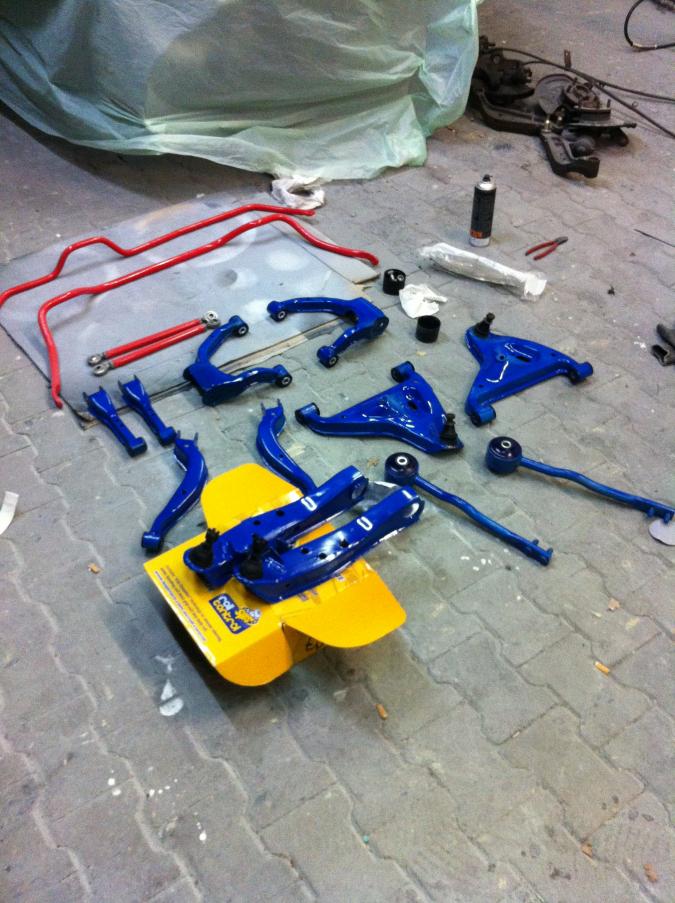

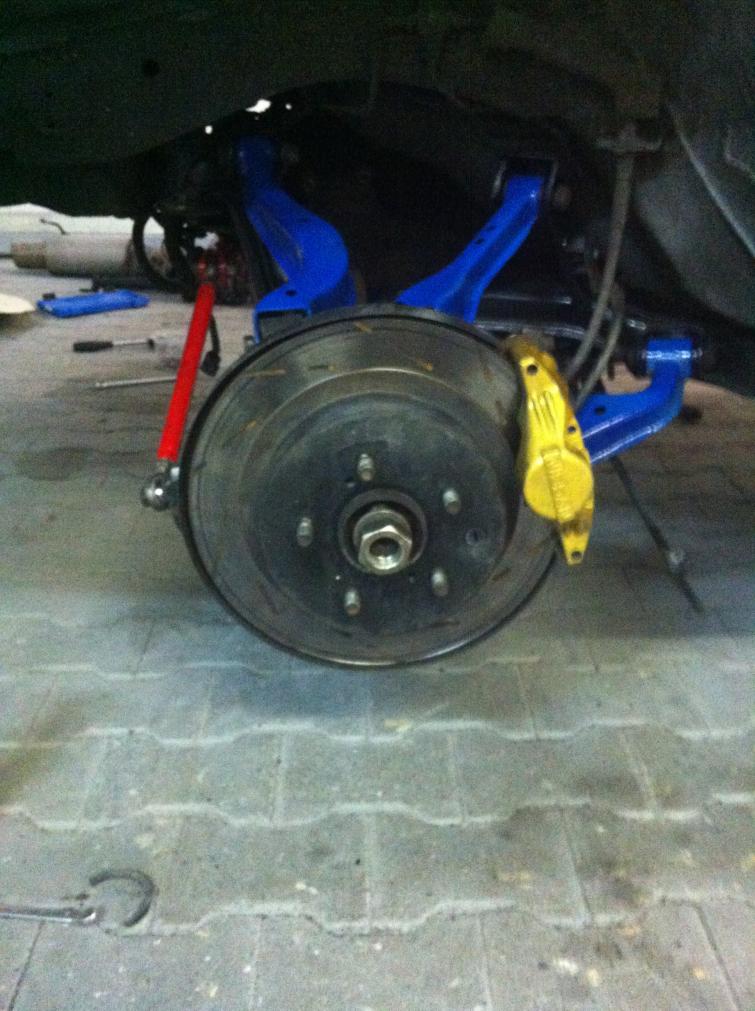

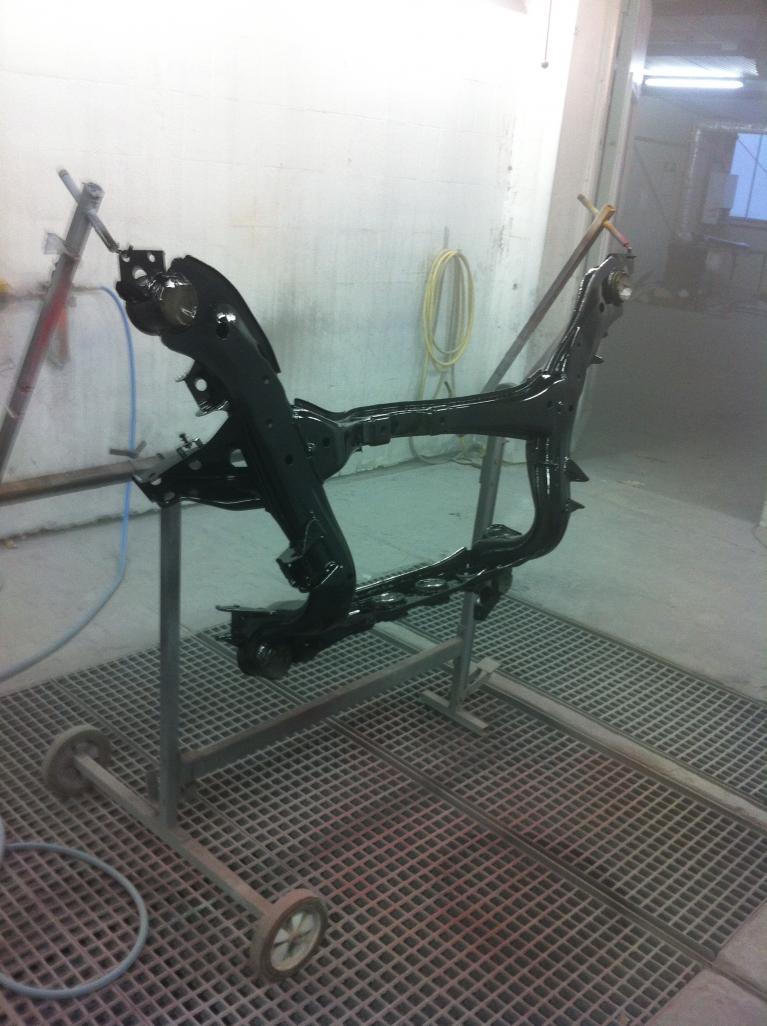

    Also habe ich als erstes die gesamte Aufhängung sandstrahlen lassen, versiegelt, lackiert und alle Buchsen durch welche aus PU ausgetauscht:
Größe: 94,2 KB
ID: 585986Klicke auf die Grafik für eine vergrößerte Ansicht
Größe: 98,2 KB

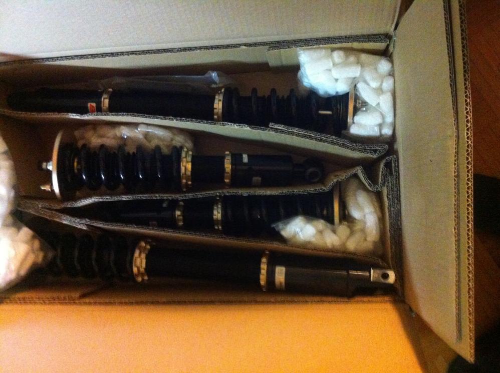

    Seit dem Wochenende bin ich nun dabei alles wieder einzubauen, ende der Woche sollte auch endlich das D2 Gewindefahrwerk ankommen, ich hoffe das er dann am Wochenende wieder auf eigenen beinen steht.

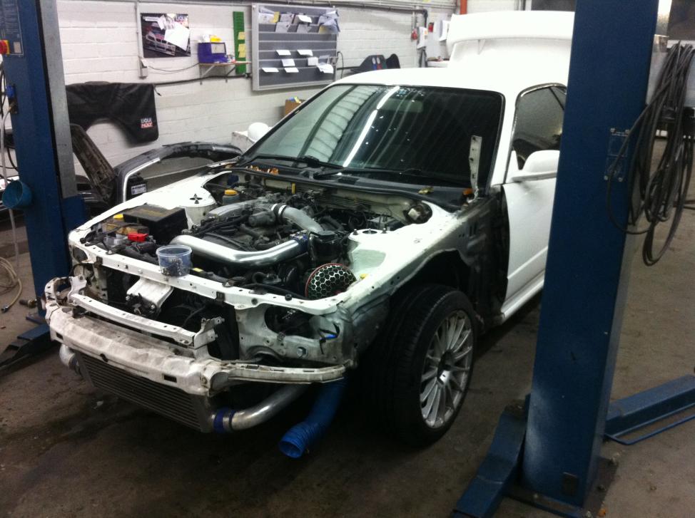

                Bei mir gehts auch etwas weiter. Fahrwerk ist nun angekommen und verbaut

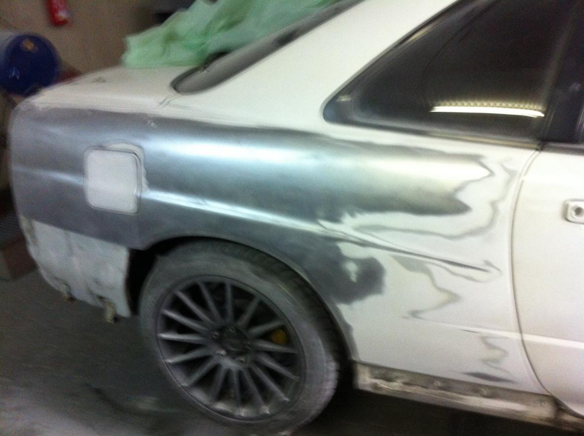

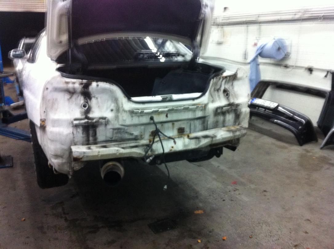

                der Rost auf den vorderen Domen ist Geschichte und ich bin angefangen die Karosse fürs lackieren vorzubereiten, bis aufs blanke Blech wird er geschliffen.
                Nächste Woche werde ich noch den Motor ausbauen.

                      Darf man fragen, wieso du einen kompletten Lackneuaufbau machst? Spachtelstellen gefunden? Normalerweise entfernt man einen intakten Haftgrund nicht, da es bei Neuaufbau eher zu fehlern kommen kann.
                        Der ganze Lack kommt runter weil er mal diesen komischen Riesenspoiler den es auf manchen Gtt's gibt hatte und die Löcher nur mit Spachtel verschlossen wurden und ich deshalb sicher gehen möchte das nicht noch mehr gefuscht wurde.
                        Life is to short to be slow
                          Das ist n Nismo Spoiler du verdammter Banause, educate yourself :-P
                          wenn das Bild etwas schärfer wäre könnte man es besser erkennen. Du wirst die Löcher jetzt aber ordentlich verschweiszen oder? So n neues Fahrwerk ist immer was schickes. Nun muss es nurnoch ordentlich eingestellt werden ;).
                          Abgesehen vom Laminieren der Mittelkonsole finde ich deinen Plan ganz gut. Was die Spiegel angeht hat Sandtler wohl atm universal kohlefaser Spiegel mit FIA im Angebot.
                            Bevor ich den Lack komplett runter nehme, hätte ich mir lieber ein Schichtdickenmessgerät geliehen.
