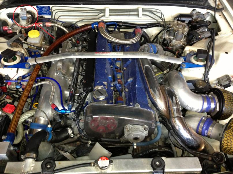

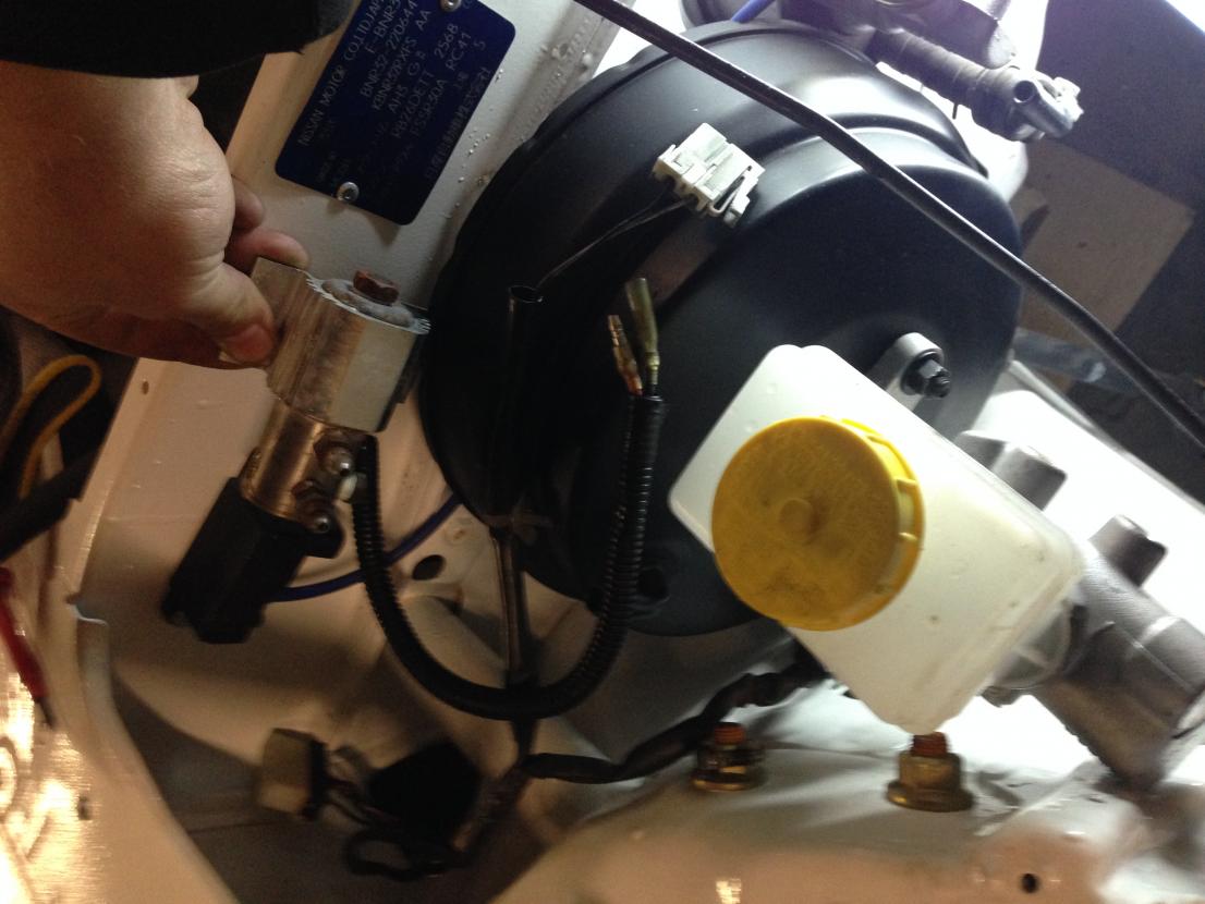

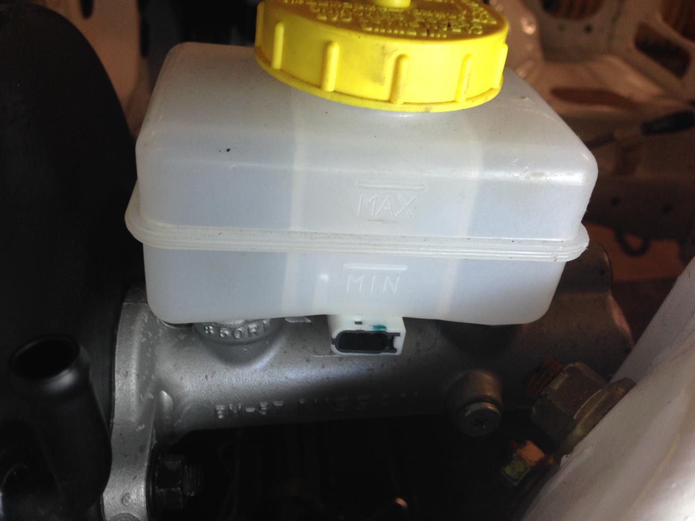

      Kann mir jemand sagen von welchem Skyline Modell dieser Bremskraftverstärker ist?
      R32 GTR ist es nicht da der Stecker nicht passt!
      Außerdem würde mich mal interessieren was da gemessen wird bzw. elektrisch drann ist?
      Bei dem R32 GTR den ich noch in Werkstatt stehen habe ist der Stecker komischerweise garnicht eingesteckt.

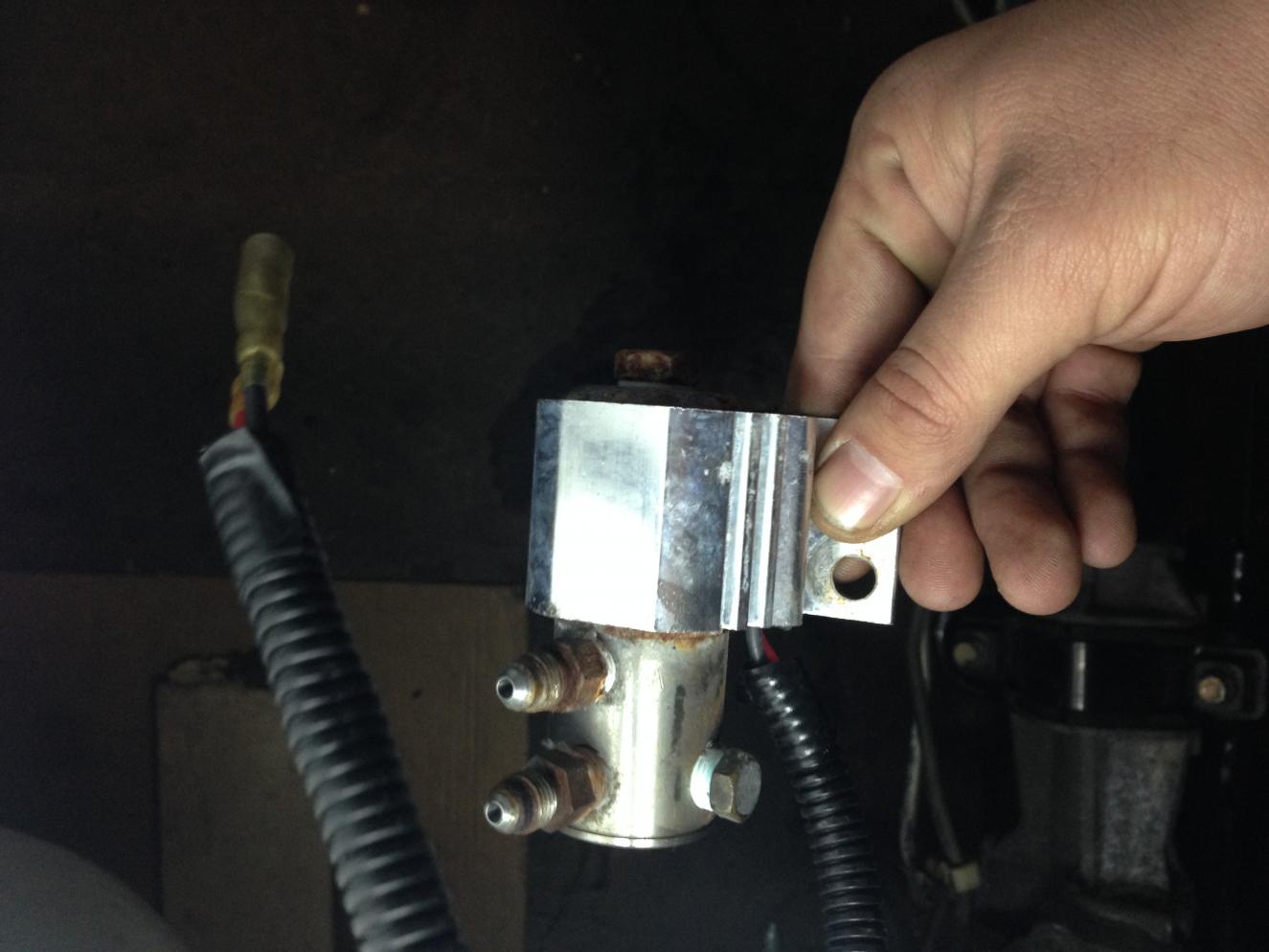

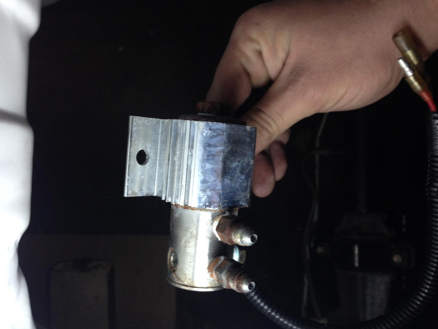

      Desweiteren habe ich ein "Ventiel" gefunden welches in der alten Karosse verbaut war aber in meinem Vergleichsfahrzeug auch nicht vorhanden ist. Es geht so wie ich das entziffern konnte eine ABS Leitung rein und eine wieder raus.
      Bei meinem alten war es möglich das ABS per Schalter abzuschalten. Kann es sein das es damit was zu tun hat?

      • #48
        Der Zylinder ist vom R34 GTR wenn ich richtig sehe das BM-57 drauf steht...
        • #49
          Super danke dann weiß ich das jetzt auch.
          Das Teil werde ich dann wohl nicht mehr einbauen! :)
          Okay dann wurde der andere Bremskraftverstärker wohl wegen der AP Bremsanlage genommen, perfekt.
          Und eine Füllstandanzeige brauch ich eh nicht da ich eh immer alles kontroliiere vor einer fahrt. Dann kann ich mir das stecker löten schonmal sparen.

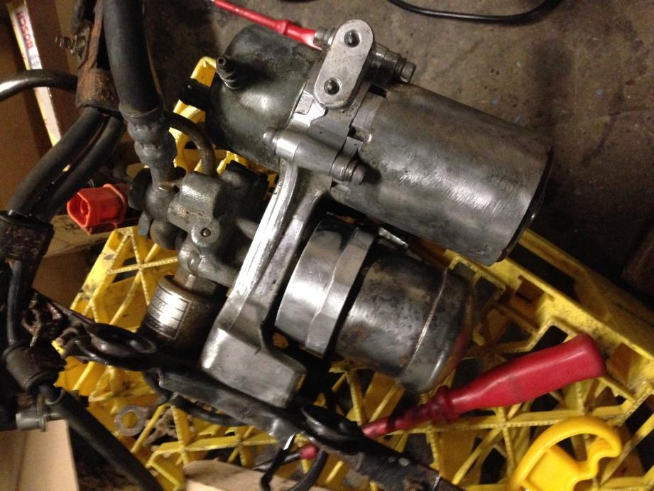

                                Und ich habe mich mit dem entrosten des Atessa Kompessors beschäftigt was echt eine schweine arbeit ist aber es wird langsam.

                                1. Ich habe unter folgendem Link dieses Teil gefunden wo in der beschreibeung etwas mit Atessa steht.
                                Ich habe dieses Teil nicht gefunden bei mir!
                                Für mich sieht es eher so aus als das teil fürs HICAS!
                                Kann mich jemand aufklären?
