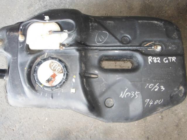

                      • Hallo zusammen,
                        brauche eure Hilfe.
                        1. Wo würdet Ihr den externen Rücklauf vom Catchtank in den Normalen Tank setzen? (Dash 8)
                        Ich denke mir das die höchste Stelle am Sinnvollsten währe aber dort is es ganzschön eng!
Größe: 38,9 KB
                        Könnt gerne die Stelle mackieren auf dem Bild und wieder ahängen.
                        2. Weiß zufällig jemand auswendig welchen Durchmesser der obere Kühlerschlauch am Wasserkühler hat?
                        3. Wo bekomme ich am besten die Hohlschrauben am Bremssattel und welche sind das genau weiß das jemand?
                        4. Benötige ich noch die große Hohlschraube fürs Altessa System was die 2 Leitungen über der Kardern verbindet. Wo bekomme ich die her und was is das genau für eine?
                        Danke

                          • Rücklauf vom Catchtank an den Rücklauf vom Tank. Verstehe jetzt nicht ganz warum du noch einen Rücklauf in den Tank machen willst.
                            • Das ja kein überdruck im catchtank endsteht! Hab ne Tomei Intank Pumpe und die Bosch 044 extern. Wurde mir mehrfach empfohlen das ich den Rücklauf (Dash8) Größer machen soll als alle anderen Leitungen.
                              Und mit der Stahflexleitung an den kleinen Platiknippel vom OEM Rücklauf is ja irgendwie doof da geht ja nicht wirklich viel durch!
                              Und davon abgesehen schaden kann es ja nicht. Bin lieber auf der sicheren Seite.
                              • Muß man nicht unbedingt Zulauf und Rücklauf haben den gleichen Durchmesser. Ich würde die Tomeipumpe sowieso über das Modul laufen lassen das die nicht volle Pulle im Stand fördert.
                                Normal wird der Rücklauf vom Motor auch in den Catchtank geleitet aber es kommt auch drauf an was man für Leistung fahren will.
                                Ansonsten machst du den Rücklauf in den Deckel
