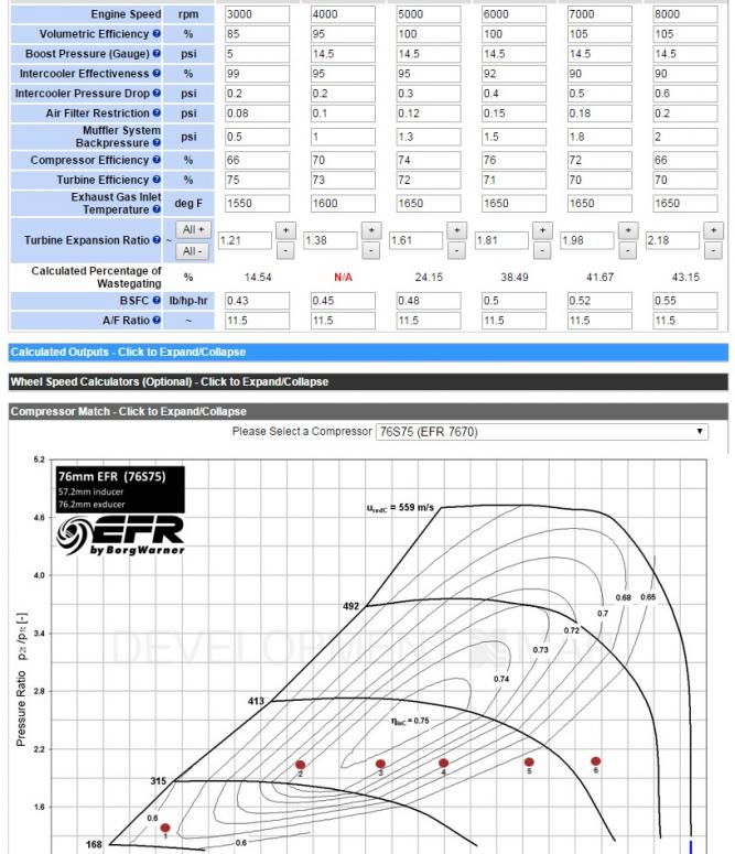

                            Musst dir nur die Compressor Map vom 7670 anschauen.
                            Der RB26 braucht bei maximaler Drehzahl mehr Luft als der 7670 bewegen kann.
                            Da hilft auch die 600 PS Angabe vom Hersteller nix. Da ist einfach Ende.

                              Jetzt ohne irgendwelche Mengen zu schauen oder zu rechnen. z.B ~500PS sind ~50lb/min bei 2.0 8000U/min wenn man einen 2.5 bis 6500U/min und danach hält z.b ein Turbo den Druck nicht mehr weil ein 2.5 mehr Luft braucht und der Lader schafft es nicht mehr und darum fällt auch die Leistung.
                              Wir haben schon einige EFR gemacht GTT dreht bis 7200U/min mit normalem Tuning EFR7064 ~420PS EFR7670 ~450PS
                              Wer es nicht glaubt darf es gerne versuchen, aber ich rate jedem davon ab EFR7670 am RB26DETT zu versuchen.
                              Für den RB25DET empfehle ich den EFR7670 da dieser im Ansprechverhalten nicht sonderlich schlechter ist.
                              Wenn ich Zeit habe kann ich ja mal ein Diagramm posten R34 EFR7064 vs EFR7670 wenn ich das nicht sogar schon gemacht habe.

                                RB26DETT bis 8000U/min 1.2bar Ladedruck
Name: RB26 EFR7670.jpg
Größe: 97,5 KB
                                Theoretische maximale Leistung ist der rechte äußere obere Punkt. Mehr Luft z.B 2.5Liter verschiebt Punkt nach rechts mehr Ladedruck verschiebt den Punkt nach oben.
