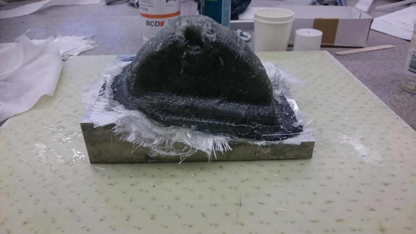

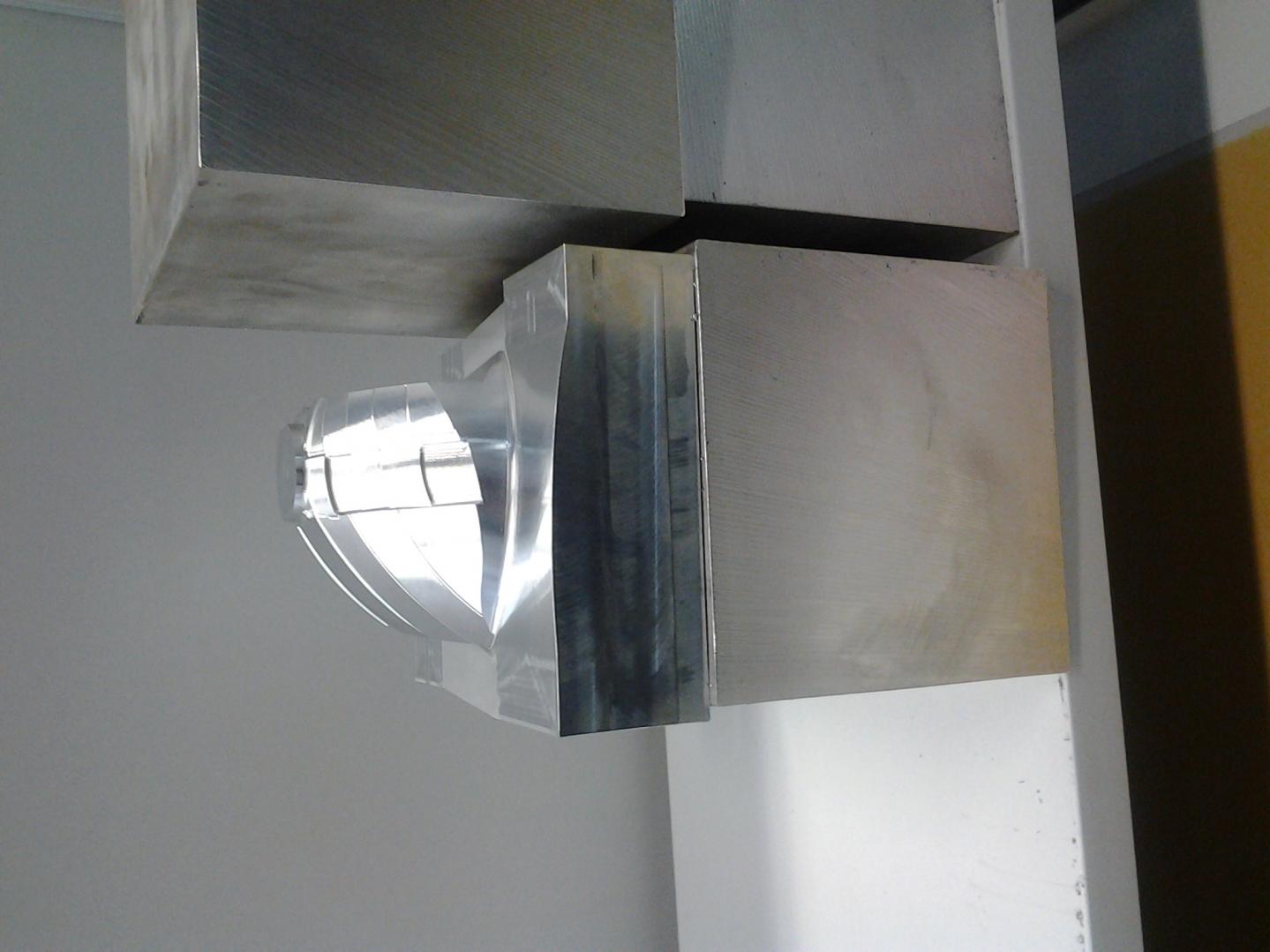

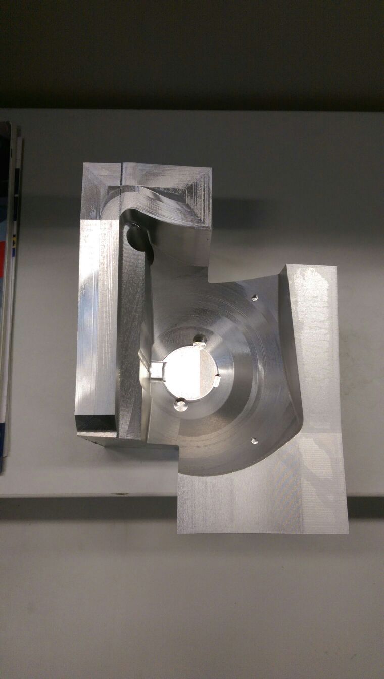

                      • Hallo Leute,
                        diese Woche ist die 1. Form (linker SW) fertig geworden. Ein erster abdruck mit der unvollständigen Form wurde vor 2 Wochen gemacht. Lässt sich alles prima entformen! Eine ecke wird nicht ganz ausgefüllt, daß bekommen wir aber hin! Haben Chromspray drauf gemacht und die Helldunkelgrenze wie auch der asymetrische Lichtkegel sehen gut aus!
                        Was jetzt aber kommt ist noch das Polieren! Beim Laminieren und Verchromen wird "Eins zu Eins" abgebildet. Um maximale Reflexionseigenschaften zu erzielen will/muß ich die Form auf Hochglanz polieren.
                        Polierzeugs, speziell für Alu, ist diese Woche schon gekommen (Polierbock.de, super Seite).
                        In Spritzgießereien gibt es extra Abteilungen in denen nur poliert wird, von früh bis abends. Werde jeden Tag ein bisschen machen, sonst bekomme ich einen schatten (vielleicht hab ich schon ein). Der Alu-staub soll ja gesundheitsgefährlich sein, also mit Absaugung.
                        Bei mir ist jetzt Prüfungszeit da kann ich in meinen Nachdenkpausen polieren!

                        MfG STT
