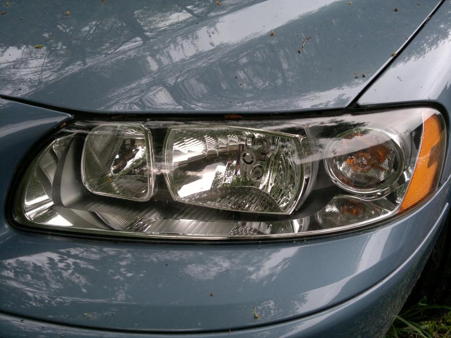

                Zumindest sieht der Spiegel bei dem Volvo ähnlich aus wie die R34 Halogen-Spiegel ^^
