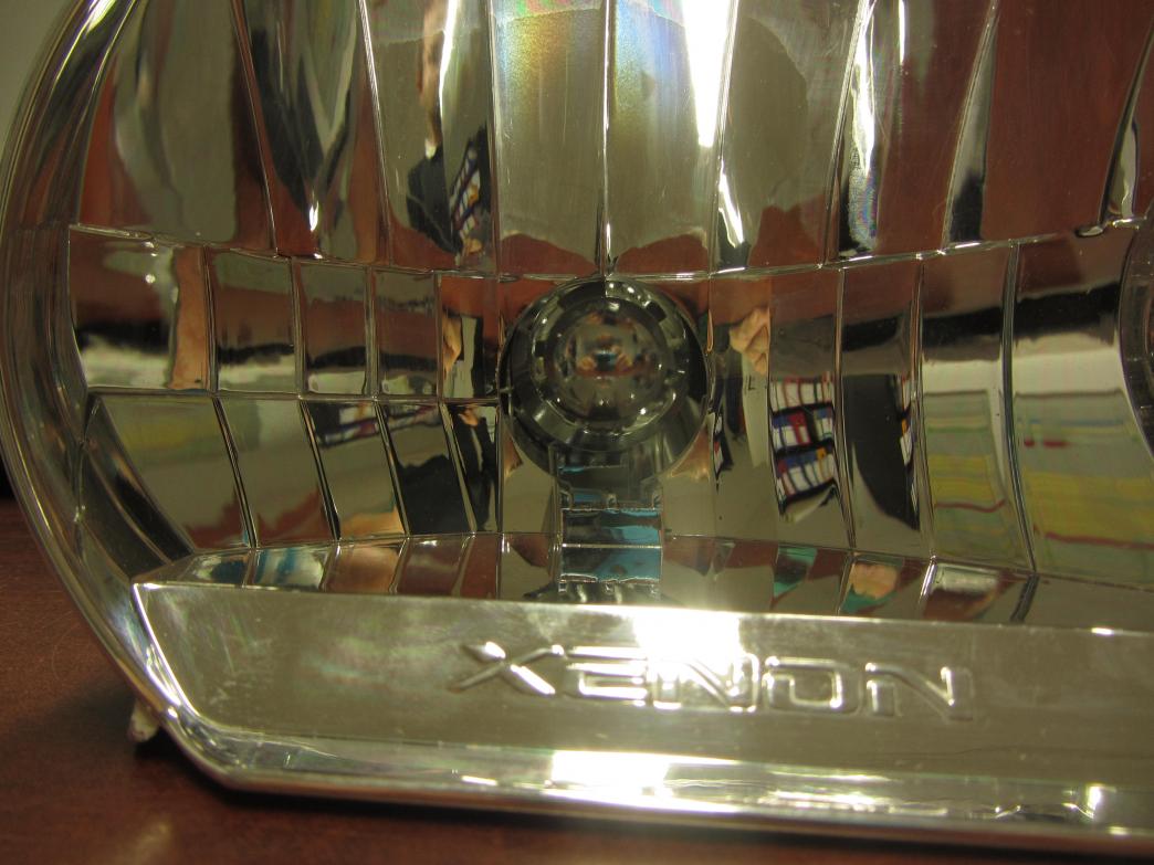

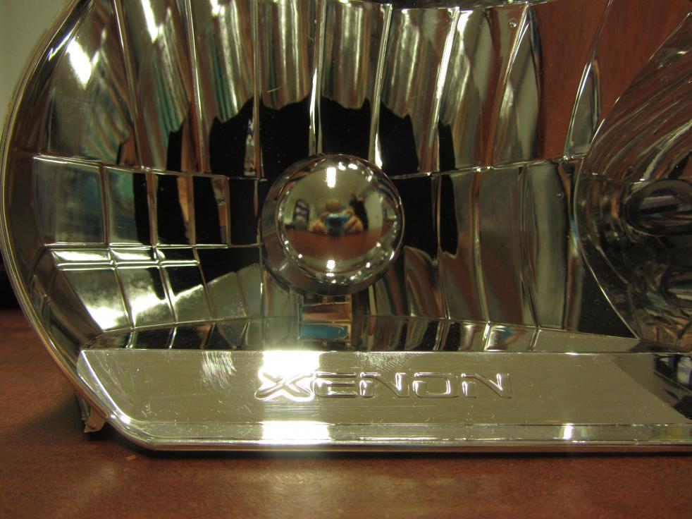

    Mit SickeKlicke auf die Grafik für eine vergrößerte Ansicht
Name: mit Sicke.jpg
Größe: 94,2 KB
ID: 567400ohne SickeKlicke auf die Grafik für eine vergrößerte Ansicht
Name: ohne Sicke.jpg
Größe: 92,1 KB

      Es gibt unterschiedliche Scheinwerfer. Ab 2001 wurden im R34 zum Beispiel andere Scheinwerfer auf Grund von Facelift verbaut. Xenon hatten nicht nur die GTR Modelle, sondern auch andere. Und "For Eng" wird sicherlich fuer "for english model" also UK-Modell stehen. Damit werden sicher die Scheinwerfer der 80 offiziellen UK-Modelle vom R34 GTR gemeint sein. Die sehen naemlich auch nochmal anders aus. Daniel hier im Forum hatte solche UK-Scheinwerfer in seinem roten BNR34, als er ihn aus UK geholt hat. Der hat sicher noch Bilder davon. Ansonsten bestimmt auch in seinem Fahrzeugvorstellungsthread.
      • #78
        Das "FOR ENG" für England steht dachte ich auch, macht doch aber keinen sinn.
        In England fahren sie doch auch auf der falschen Seite.
        Oder ist in England Symetrisches Licht vorgeschrieben?
        Dann würde es auch einleuchten warum in diesem Bereich die größten abweichung beim scannen sind.
        In diesem Bereich, wird die Hell-Dunkel-Grenze und der Winkel stark beeinflußt.
        Bei meinen Bildern habe ich nur einen Scheinwerfer mit dieser "Sicke" gefunden.
        Es ist möglich das durch ein Facelift die Form der Scheibe geändert wurde.
        Daraus folgt dann ein anderer Brechungwinkel an der Scheibe und der Reflektor müßte überarbeitet worden sein.
        Muss aber ganz ehrlich sagen bis jetzt sahen die Skyline-Scheinwerfer für mich alle gleich aus.
        Ich werde morgen mal einen Brenner in den Reflektor machen, um einen eventuellen unterschied im Leuchtbild festzustellen.
        Hat jemand einen Tipp wo ich Günstig zu einem Satz Original-Scheinwerfer komme.
        Oder wo mann am günstigsten einen neuen Satz herbekommt.
        Mit freundlichen Gruß
        Steffen
        Zuletzt geändert von ERs710-S; 05.05.2015, 20:20.

          Ich hab schon 2 unterschiedliche R34 Scheinwerfer in der Hand gehabt (Gehäusekörper). Der eine war von einem GTR und der andere von meinem GTT, passten aber trotzdem grade so rein beim anderen. Hab die Fotos leider nicht mehr. Werde das vielleicht nochmal ausprobieren.

                  Bin heute bei der ausführenden Firma gewesen und haben uns alle Reflektoren ein wenig genauer betrachtet und sortiert.
                  Was erst wie eine Sicke aussah, ist in Wirklichkeit noch ein absatz mit kleineren Reflexionsflächen.
                  Der Abstrahlwinkel ist bei beiden gleich, aber die 13 Flächen unten links stehen steiler wie vorher. Das heißt der Scheinwerfer leuchtet nicht mehr ganz so hoch (nicht in die Baumkronen).
                  Das Licht wird mehr nach vorne gespiegelt und es wird vermutlich eine bessere Ausleuchtung geben als wie bei den Reflektoren ohne diese Flächen. Um das genauer zu analysieren müsste man zwei Fahrzeuge nebeneinander stellen.
                  Werden jetzt mit diesem Reflektor weiter arbeiten. Ist gut möglich das in Japan zur Jahrteusendwende nur noch nach ECE-Regelung gefertigt wurde.

                  Meiner ist 99-Baujahr,GT-R, V-SpecI und mit Absatz.
                  Nova seiner BJ. 98 GTT ohne Absatz.
                  MfG
                  Steffen
