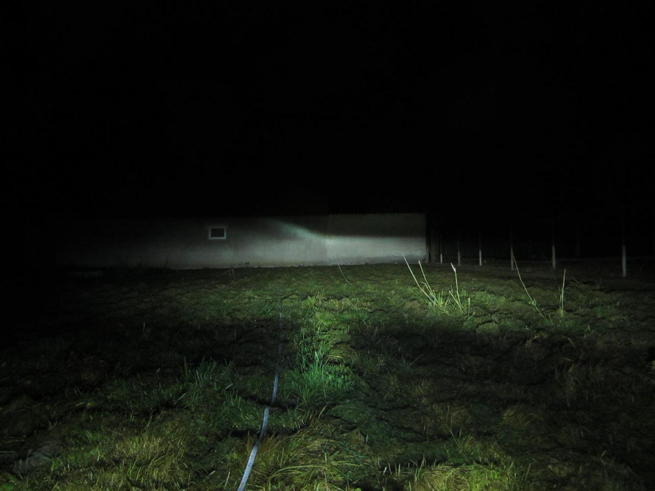

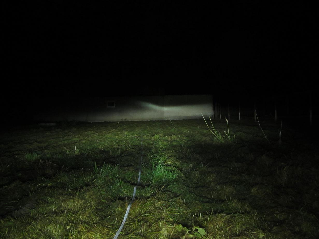

Hallo Leute,
die sache mit der Kappe hab ich nochmal getestet. Wenn die Kappe komplett weggelassen wird ist immernoch der typische Lichtkegel Richtung Fahrbahnrand zu sehen. Also das Streubild wird allein durch den Reflektor erzeugt. Aber die Begrenzung in Himmel zu Leuchten oder Frontal nach vorn wie eine Taschenlampe, dafür ist die Kappe da. Weil die Kappen auf beiden seiten gleich sind gehe ich davon aus, das die mit übernommen werden können.
Mit der Firma hier vor Ort bin ich jetzt erstmal so verblieben das ich mich ums Uhrmodell kümmere und dann würden die darauf die neuen Reflektoren Laminien.
Vergleiche jetzt 3 Angebote für 3D-Scan und werde mal gucken wo hier eine 5-achs Fräse rumsteht.
Vor dem Fräsen werd ich versuchen jemand zu finden der den Reflektor Lichttechnisch Simulieren kann und vielleicht optimieren.
